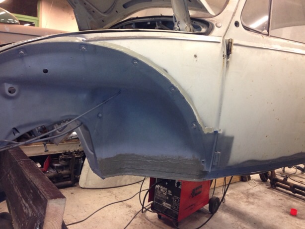

Sveisingen på det strukturelle er ferdig. Gjenstår et par skjermmuttere så er jobben gjort. Legger et tynt lag kitt for eventuelle porer og overlapp mellom plater.
