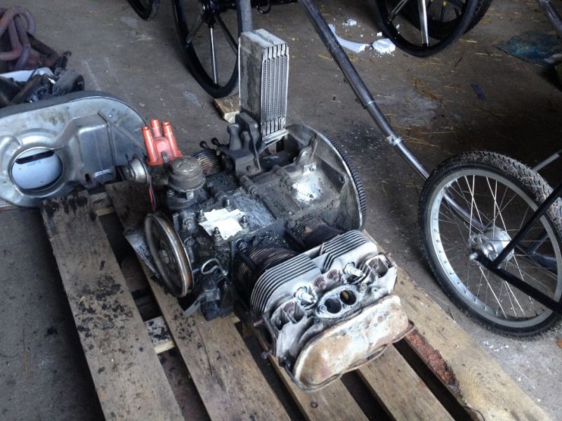

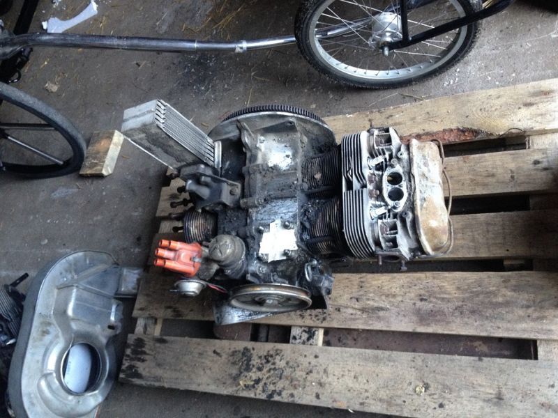

Sv: Restaureringsprosjekt 69.
- IMG_2881[1].jpg (84.36 KiB) Viewed 2560 times
- IMG_2882[1].jpg (59.97 KiB) Viewed 2562 times

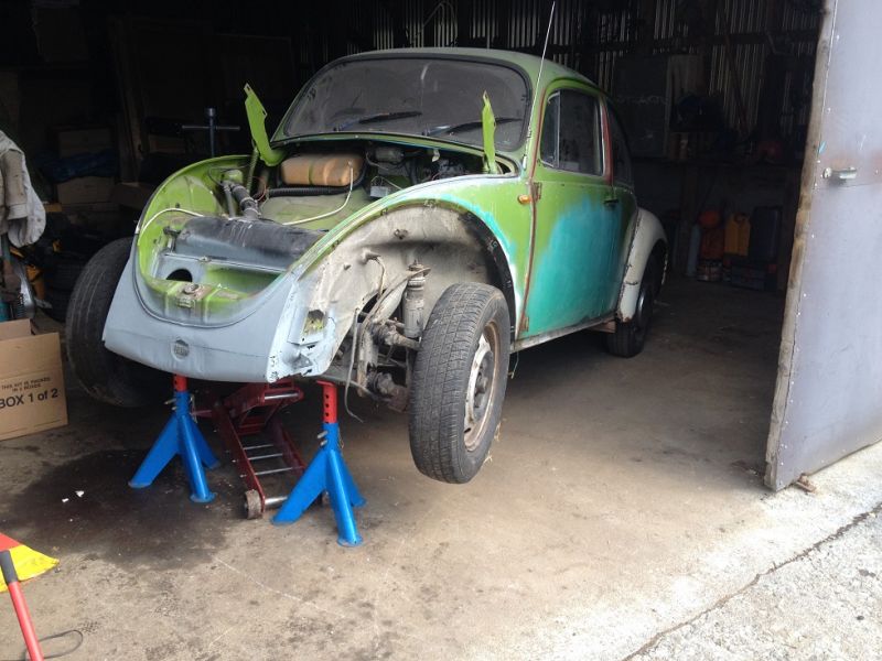

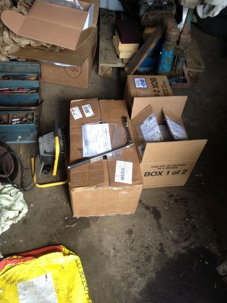

PAKKER!!!!!!
Ja, da var det komt en hel del fra junaiten!
fikk også skifter om til skivebremser fremme på spareboblen!
fikk selvfølgelig ikke tatt bilde av det, så det får komme etterhvert!
begynner på motoren helgen etter 17. Mai. så det blir spennende!

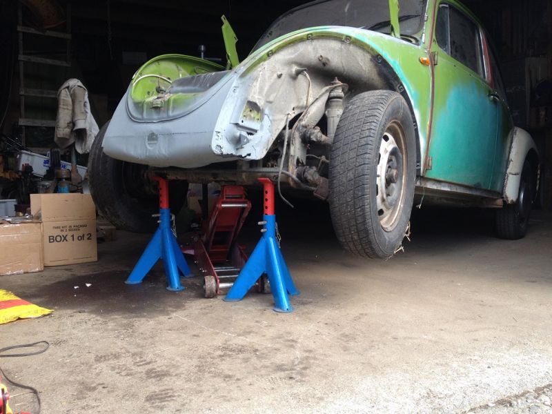

- pakker.jpg (52.42 KiB) Viewed 2448 times
- Spareboble.jpg (78.11 KiB) Viewed 2445 times
- Spareboble2.jpg (82.07 KiB) Viewed 2442 times
