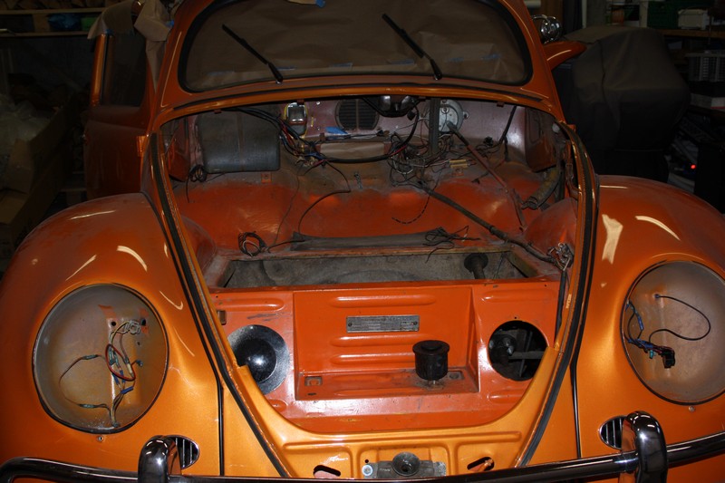

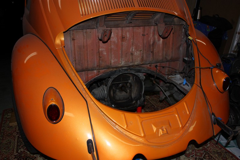

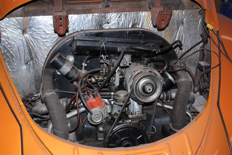

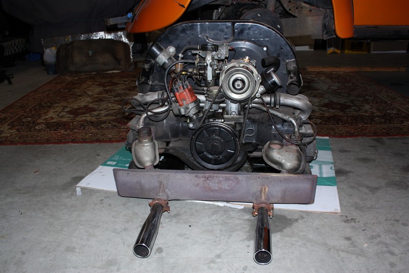

En liten oppdatering MED bilder!
Siste halvannen uke har gått med til å være fulltids sykepleier (les slave) for guttungen som ødela foten sin, så ting har stått 100 % stille. Håper å få kommet skikkelig i gang igjen etter vinterferien. Da er det tur til London, og mens de fleste andre jenter lurer på hvor de skal handle klær- ja da er jeg på leit etter bobledeler he he! Litt bitt av basillen kan man si!
Har forløpig ikke funnet noentingen...
Tror nok at sesongen ryker til = bilen blir delt. Må finne ut av logistikken med plassering og div. Satser på å komme hardt tilbake neste sesong!!!
Motivasjonen er på topp, så mangler bare kunnskap og deler.
Noen bil nr 3 blir det nok ikke, vil heller legge pengene i ovalen. Men hvis noen trenger sjåfør eller passasjerer på treff- er det bare å skrike ut!!!

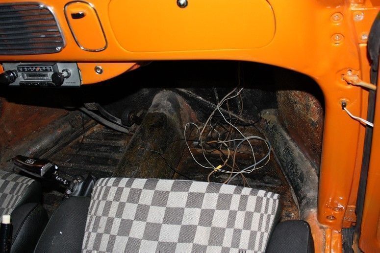

Forresten; noen som kunne tatt bilde av staken til justering av spjeldene på varmen? Min er kappet helt vekk fra tunnelen, og fant ut hinn dagen hva som egentlig skulle være der. Må bygge opp igjen hele varmeanlegget ettersom forrige eier har fjernet masse greier, så det er ca 50 % mangelfullt...

Er du sikker på at hjulet for justering av varmen er kappet vekk og du ikke sitter på en nyere bunn med innsveist rammenummer ?

Fant en på norgeforumet som etterlyste denne hendelen- og ut i fra hans beskrivelse tenkte jeg at AHA- det er den som mangler! Men vet jo selvfølgelig ikke om dette er rett... Har et avkappet rør rett ved siden av gearspaken. Wirene på spjeldene er vekk, bare festene igjen. Han har også tatt vekk diverse rør etc. Men hvordan finner jeg ut om dette med nr stemmer?

om du har et avkappet rør rett ved girspaken så har du mest sannsynlig den orginale bunnen. jeg var redd du ikke hadde antydning der fremme. beklager om jeg uroet deg unødig
Sv: 56`n fra Askøy

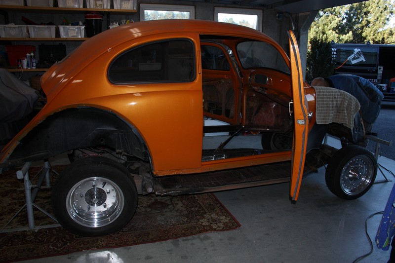

her er en 56 bunn hvor rattet til varmespjeldene er inntakt . tunnelen er og rundere hele veien bakover enn om det var en nyere modell.

PUHHH! Dette er helt make, og hjulet er akkurat på samme plass som rørstumpen min!
Takk for bildet!

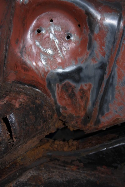

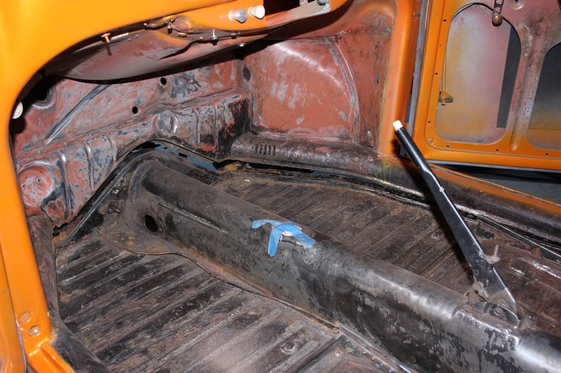

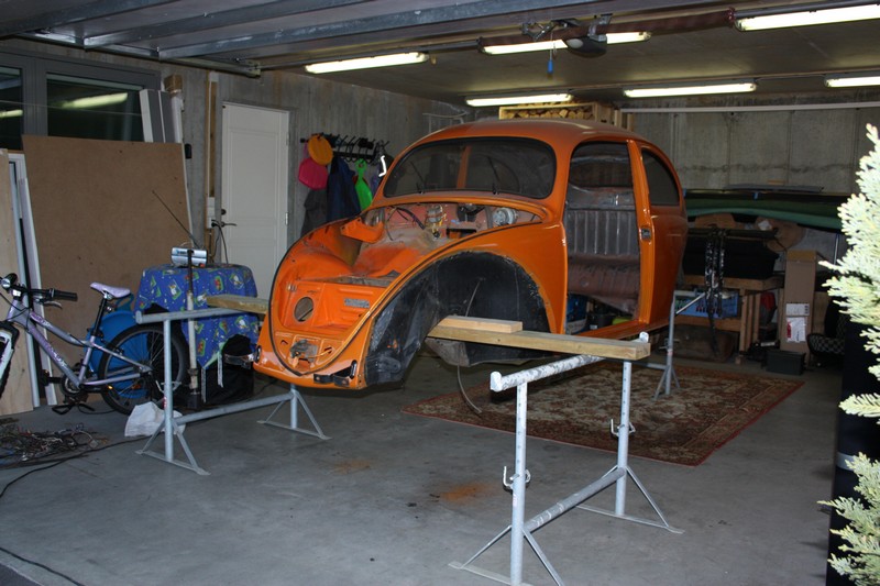

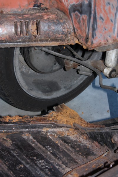

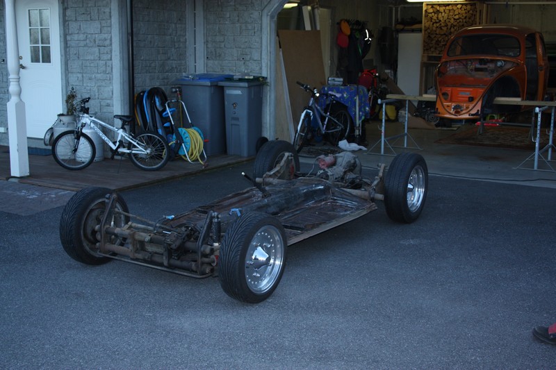

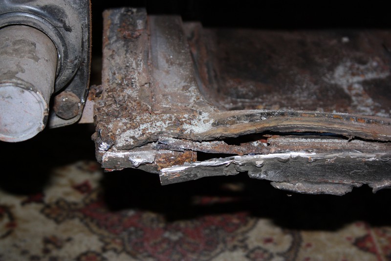

Framgangsmåten på delingen var egentlig ganske enkel og grei. Etter alle boltene var løs (4 som knakk men det gikk greit lell) var det å jekke forsiktig ned litt fremme og litt bak- helt til sveisene stoppet den...
Den var sveiset i begge hjørnene bak, så her dro Rune fram vinkelkuttern og feinsmeckeren (underbar maskin!!!). Ett par kutt her og ett par kutt der så kom den ned fint som bare det!
Litt sånn sjokkskadet at pokkern nå er det gjort liksom- men etter å ha tatt ting i nærmere øyesyn er jeg bare glad for at det blir gjort. Når den er ferdig kan jeg kose meg i mange mange år fremover!
Etter en halv sosedag kun med å sitte å glo på en halv bil ute og en halv en i garasjen- er dette listen forløpig:
- kanalene på begge sider, kanalbunnene kan plukkes ut for hånd nesten hele veien.
- lage nytt bunnfeste til 2 bolter inne med hjulbuen, disse var sveist/klattet igjen.
- et stykke av torpedoveggen nede i ene hjørnet.
- stykket mellom hjulbuen og stolpen fremme.
- må gjøre noe med hjørnene på rammen bak. Her var tidligere hull bare sveist/klattet igjen med mye rust imellom...
- bytte bunnplatene, kunne sikkert vært godt nok med 2/4, mye hull fremme på ene og batteriflaten har vært sveist før (hullete her og). Får se...
Både gearkassen og motoren lekker som bare det, får ta en titt på det sånn innimellom alt annet.
Fant jo ut at bilen hadde vært kollisjonskadet i 77- ble tipset om at den kanskje har byttet karosseri. Kom dessverre (eller heldigvis) ikke frem noen form for skader eller lapping... fant noe skader på spissene bak, ca 20 cm innover under, men tviler på at disse og det sveisearbeidet som er gjort stammer fra oppretting i 77.
Nummerplaten foran, har de originale tallene, men denne er vel flyttet i den forbindelse.
Prøver å nøste opp i dette.
Og et GODT tips til de som skal ut å kjøpe bil og er like amatør som meg- få bilen opp i høyden hvis den er for lav til å krype under!
