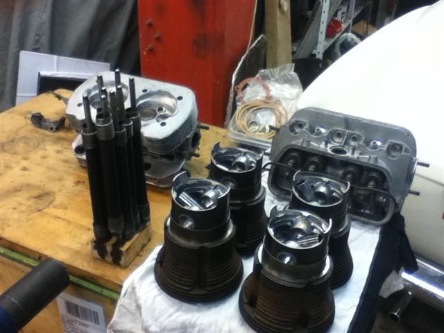

Bellona suger sevje :P Ble en liten økt  før kampen i dag også. Alle deler er klar for montering av longblock. Topper er lekkasjetestet og jeg har målt cc og vendehøyde. Gir ca 7,8 i kompresjon mot 7,5 originalt. trimming altså :thup
Bruker et sett med noe lettere smidde stempler

Snuble-spørsmål på idiotnivå:
Kor mykje/djupt kan du ta utav toppane, før støtstengene blit for lange??
Sv: Dyrøybussen
Ivar wrote: Snuble-spørsmål på idiotnivå:
Det vet jeg ikke. Dalland har nok svaret.  Det er finnes shims for  vippetøyet som kan  kompensere for et par millimeter ihvertfall.

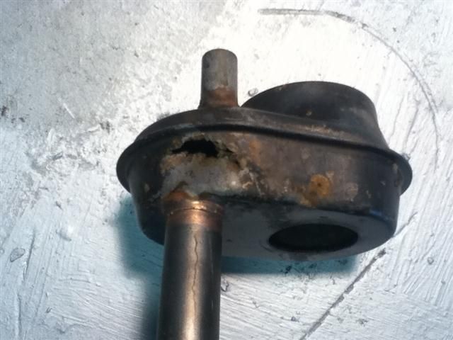

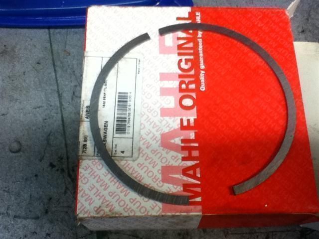

mock-up[attachment=1] En ring knakk :( Hadde heldigvis en brukt som var innenfor slitasjegrensene.[attachment=2] Sylindre er slipt inn mot topper er og  klar for sammenstilling i morgen [attachment=3]

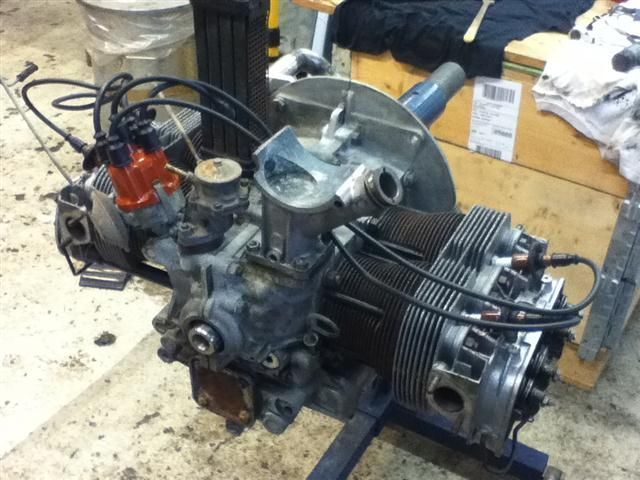

Longblock ferdig.[attachment=1] Oljepåfyller er også "ferdig". [attachment=2]

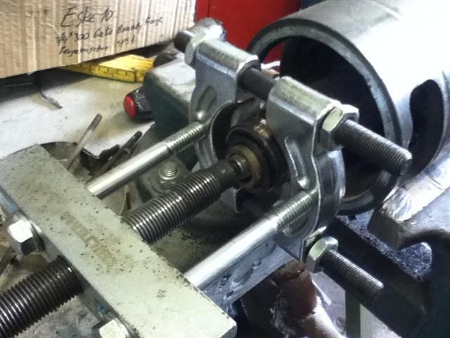

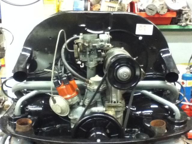

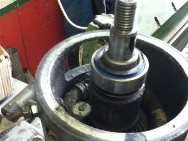

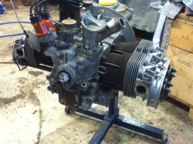

Ble en økt på motoren i dag. Skiftet lager i dynamoen og monterte deksler og eksos. Værste jobben var å få det gamle lageret av.[attachment=1] Nytt lager på[attachment=2] Klar for justering og oppstart[attachment=3]

Sv: Dyrøybussen
Du mangler en coil - ellers (trolig) bra!
