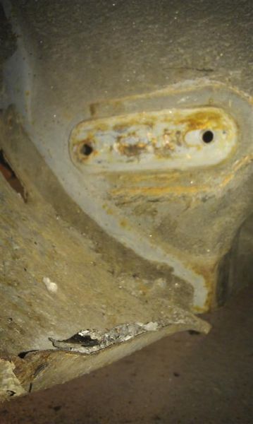

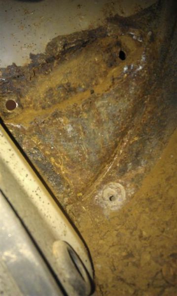

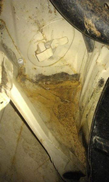

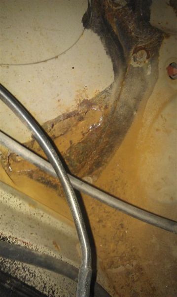

Stemmer det! Har plukket av fanger og sånt foran. Prøver å få oversikt over rustangrepet som er i reservehjulsbrønnen. Ser foreløpig ut som det ikke er så gale. Festene til støtfangerbrakettene er sveist i innerskjermen, men det er (var) hult i mellom innerskjermen og festene, så da er det vel ikke så rart at det er rustet i stykker.. kun vann og dritt som kommer inn gjennom hullene til brakettene og ingen sted det kan komme seg ut igjen. må sikkert skjære ut et parti rundt de festene på begge sider og sveise inn igjen en lurere patent til fester, kanskje enten helt stål eller åpent inn mot hjulbrønnen så det ikke skjer igjen!
Ellers såg det overraskende bra ut på baksiden av forskjermene!! Og i festene/hullene til de! Så that was jo guud nuus

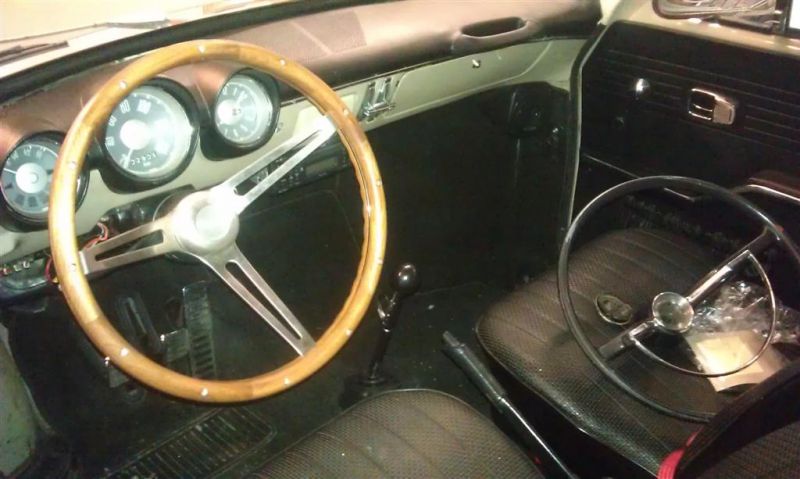

Byttet ratt også , til det jeg kjøpte av Jaime tidligere i høst. Meget fornøyd med det!!
Jeg har tatt vekk alt av gammel styring til Eber'en. Bilen skal jo kun brukes om sommeren, så da trengs ikke det, og i tillegg har jeg nå et ledig hull i dashbordet til en bryter til ekstralysene. Så om noen har en bra bryter er det bare å legge den i sete

Så litt rust:
Og grunnen til rusten. Her er feste til støtfangerbraketten. Den er hul, men sveis i innerskjermen...
Og til slutt et bilde av det nye rattet montert
