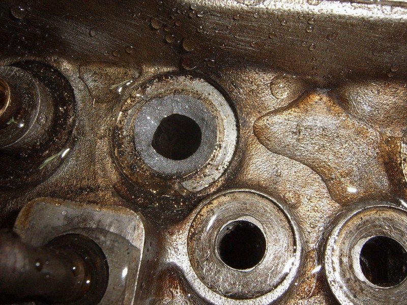

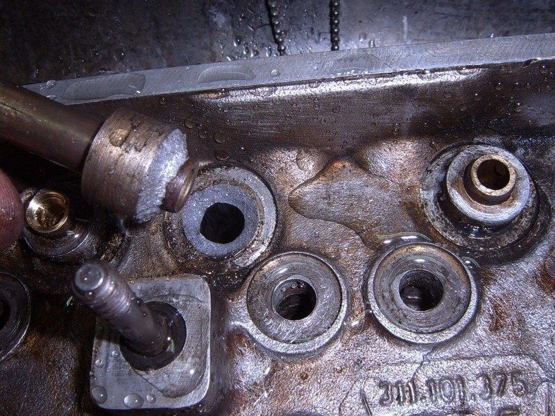

Siden det er lite spennende med ting som går etter planen, tenkte jeg at jeg måtte lage litt action.
[attachment=1][attachment=2]
Det røk helt på enden av styringen, når den var nesten ute..... forbasket.

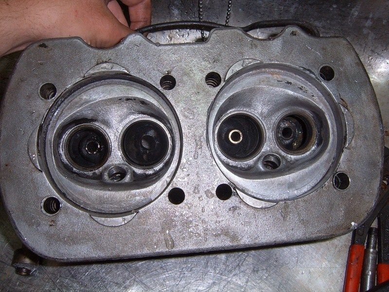

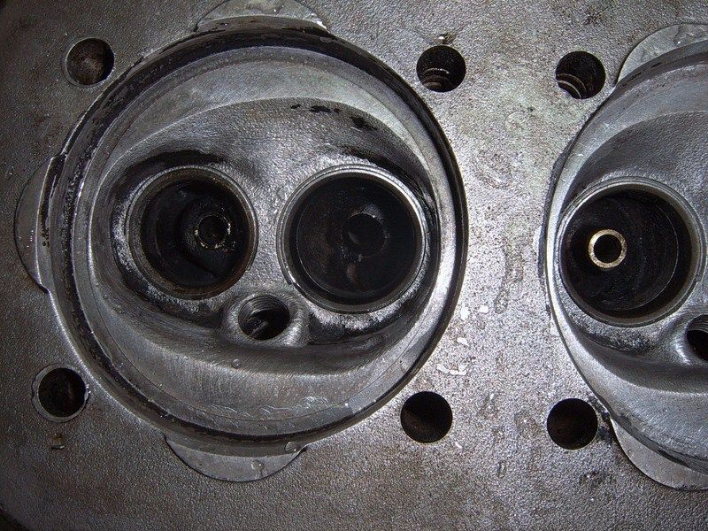

Forbrenningskamrene er i hvert fall så ren som de noen gang blir:

Sv: Min 1969 Fastback
Du må ta å bora opp styringane innvendig så presset lettar mot toppane. er ikkje dei 11mm utvendig? bor med 10mm isofall, og so borar du så du har 1cm igjen i eine enden så du har noko å slå doren imot. håpar du har reservetopp??? type 3toppar er ikkje 100% lik type 1. forskjell på plassering av skruehol til kjøleblekka men er snakk om ca ein halv cm eller noko

Post by Henrik »
Skal gjøre det på resten ;D På Håkon sin topp gikk det fint å bare presse ut, så jeg satset på det samme her. Men hans har jo ikke vært gjennom 30000 oppvarminger og nedkjølinger...
Det som er litt pussig er at det var den siste centimeteren som gjorde at det røk. Hadde presset ut nesten hele styringen uten problem før den smalt. Brukte verkstedspresse, så det var jevn belastning og ikke slag.
Du som går på sånn innsjeniør skule veit vel att skade og prodlem = belastning x tid  :laugh: :laugh:
og aller helst skal vel toppane varmast rundt stryringane før du presser ut men eg gjor ikkje da på mine 1300 toppar. gjekk fint å banka ut kaldt, med dor og hammar, men eg hadde bort dei ut då
ordna seg detta
