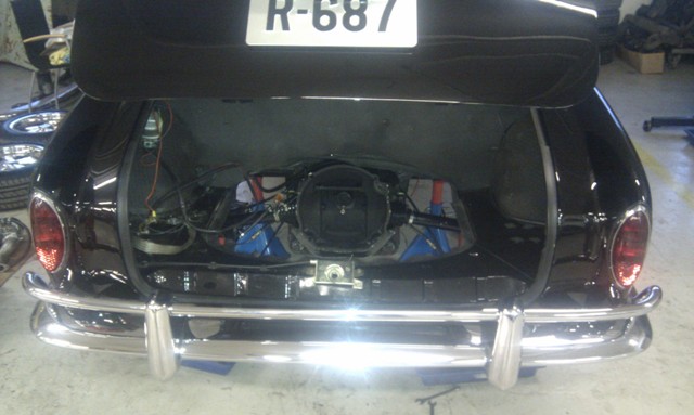

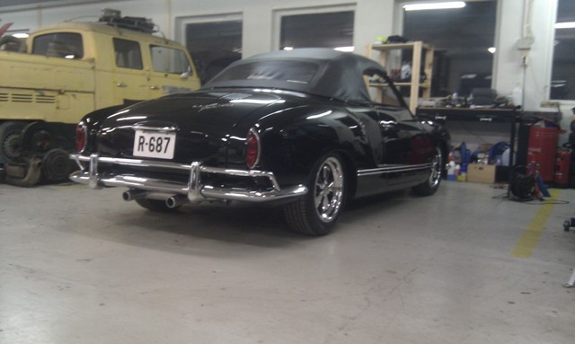

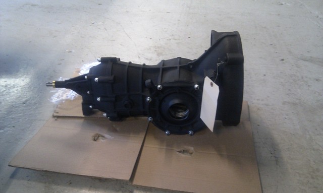

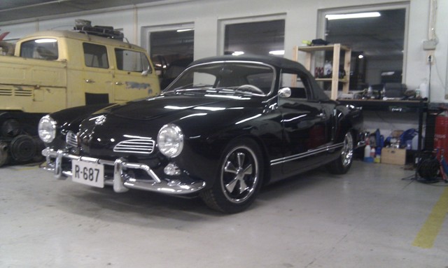

Påtide med en liten oppdatering. Litt har skjedd siden sist. Fikk byttet plastforingen på giroverføringen, det gjorde underverker!
I midten av desember så bilen slik ut:
Da var jeg ca klar for 2011-sesongen. Trodde jeg... Det viste seg at det var noe gale med den overhalte girkassen jeg hadde kjøpt. Den hoppet ut av revers. Dobbeltsjekk av kobling under baksetet og finjustering av spaken ble prøvd, men der var alt på stelll. Til slutt sendte jeg en e-post til forhandler (VW Veterandeler), og forklarte hva som var gale. Fikk svar allerede samme kvelden, og neste dag bestilte han en ny kasse til meg (fantastisk service!!!!
En uke seinere fikk jeg levert en splitter ny freewayflyer fra Rancho.
Planen var å få ferdig bilen i romjulen, men det satte influensaen e stopper på. Idag er kassen på plass i bilen. Så noen kvelder til i garasjen, så er vel bilen kjørbar igjen tenker jeg

Bra jobba, Mort1, og heftig med helt ny kasse
Skal bli interessant å få en rapport om hvordan "Freeway Flyer"-kassa funker når du har fått prøvd den!
