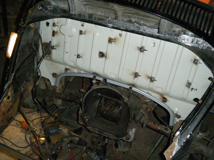

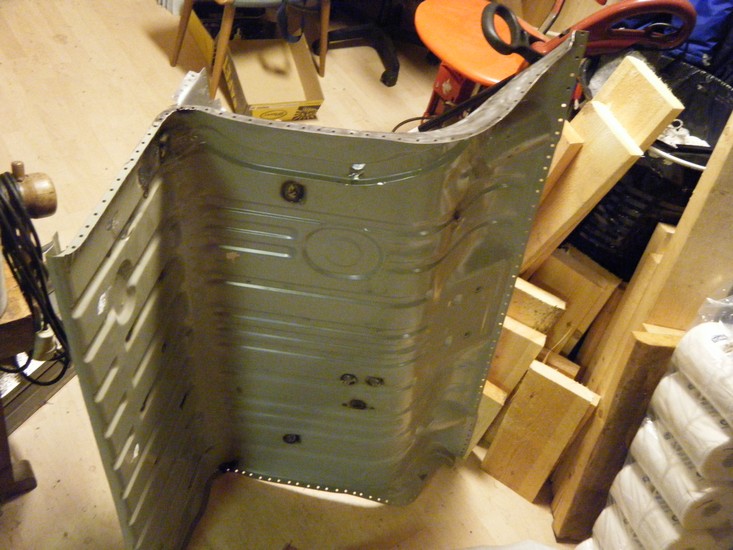

Jaja her er litt bilder frå aktivitetn denne helge.. og da dreide seg mest om å få på plass brannveggen

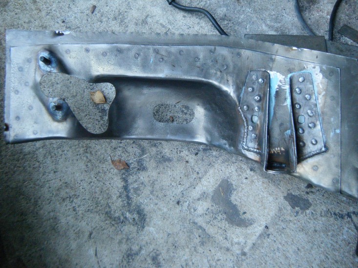

Sveist på alle småbetane, brukte den gamle som mal
Prøvemontering, fekk den på plass etter litt om og men
Ser jo ut til å passa då! :) Merka opp diverse ting som korhen eg skulle bora hol til kanten under bakruta etc
Her har eg puncha ut Nokon hol..
Måtte visst bora opp ein haug til, + under bakruto + slipa vekk maling her og der
Ready to rumble
På plass igjen.. for godt!

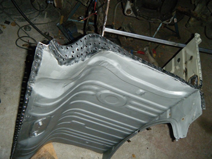

[attachment=7]

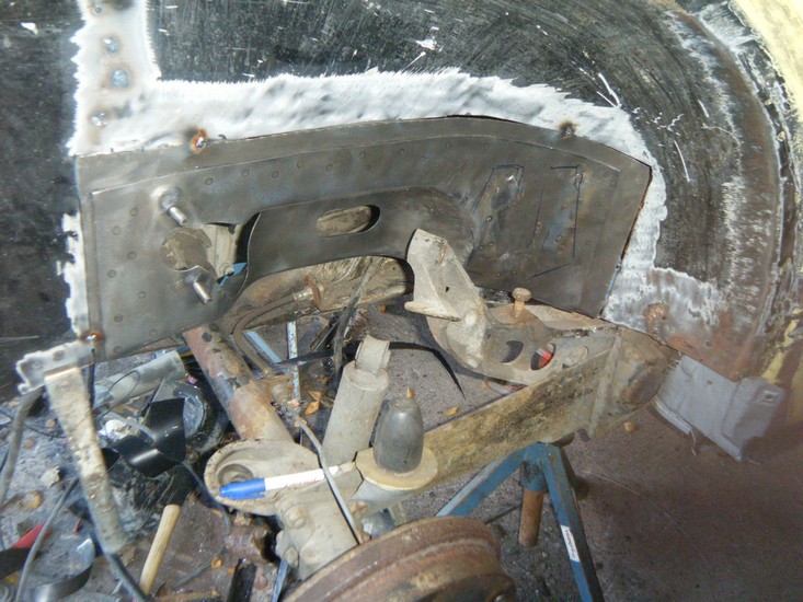

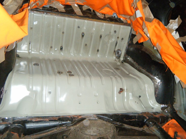

Fekk lurt den på plass og sveist litt.. Relativt mykje presspassning på plato men fekk den ca på plass til slutt og punta litt.. men må laga meg ein eller an patent for å få tilgang til luft.. boble kupeen vert sporenstreks fyllt opp med ikkje hms vennlege gassar... Får finna ei vifta eller noko imorgo å so sveisa ferdi!
[attachment=8]
Flaska seg te teslutt :)

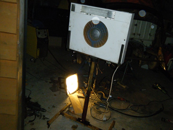

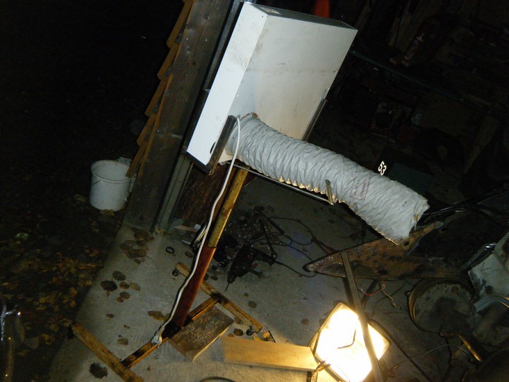

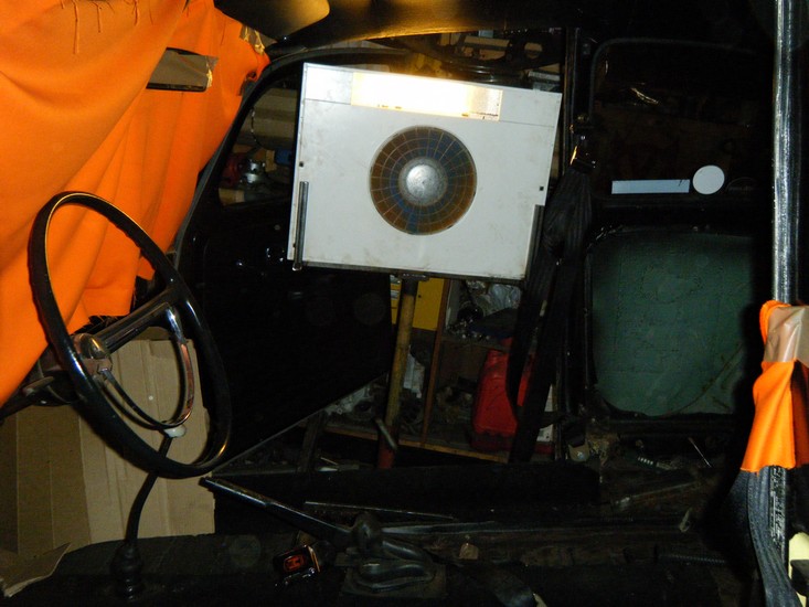

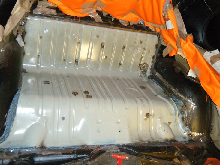

Fekk no gjort litt idag og, fekk sveist ferdig brannvegg plato so mykje som mulig før da andra karosserifeste e skifta. Men måtte jo laga meg ein patent me avsuge då...

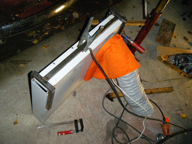

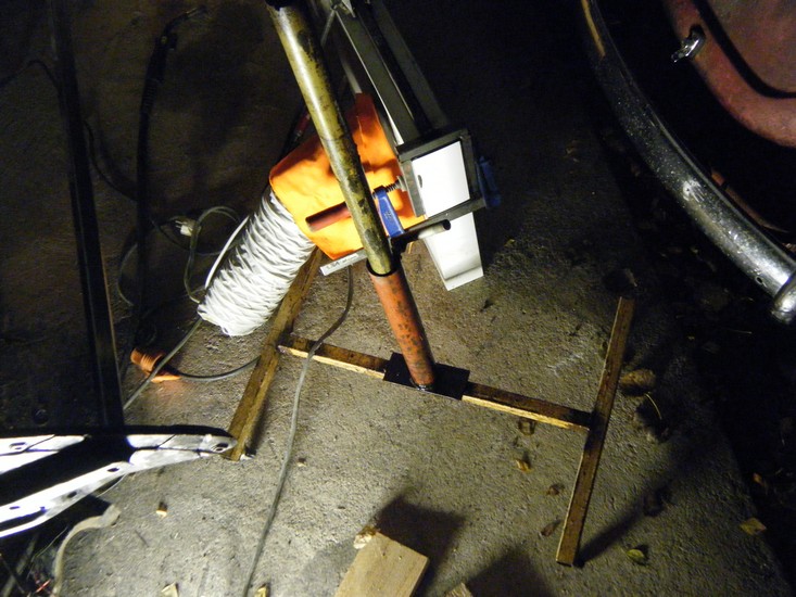

Eg kom på att eg hadde liggande bak garasjen eit understell til eit lite bord eg hadde tenkt å laga ein gong.. altso ein piratkopi av biltema sitt "monterings bord" understell med hjul og teleskopisk i høgden + 360graders roterbart :)
So fant eg noko rask på garasjegolve å kappa te å sveiste meg ei lite ramme omkring vifto so eg har fått donert av Erik frå ei stond sidan..
So satt eg detta oppå understellet og vips! Flyttbar, mobilt, avsug med lys! :)
Ein liten arm til slangen, armen er ikkje sveist nede men kun tredd gjennom ein bete me hol i, sånn att armen kan fjernast ved arbeiding og lagring i tronge område..
Her i drift, lyse på vifto lyste opp heila boblo! perfekt arbeidslys, og vifto funka til ein viss grad, og vart endå bedre når eg tok ut filteret... Veldig merkbar forskjell kontra ingenting :thup

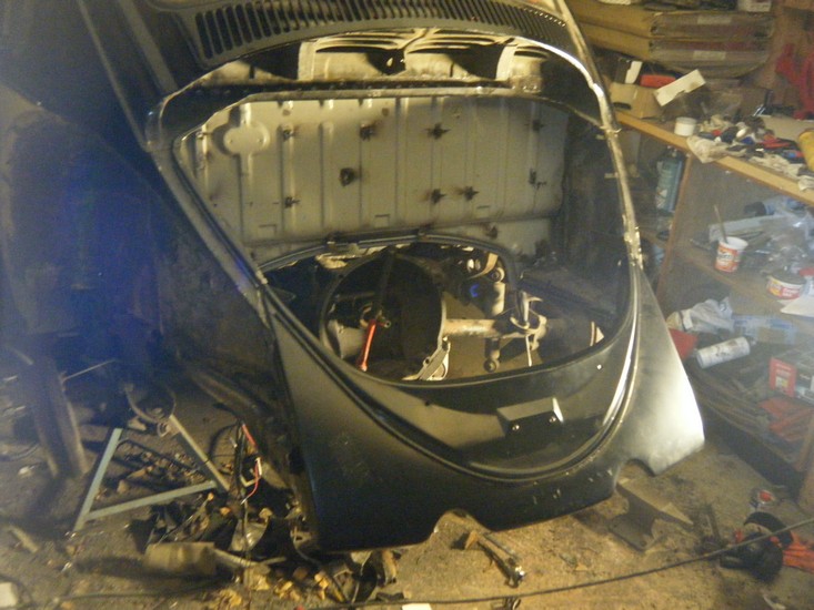

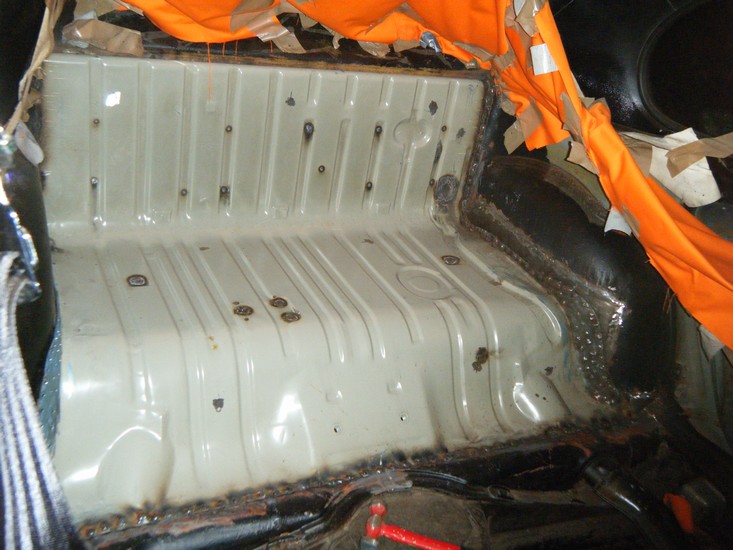

Her er eit ellers kjedleg bilde av ein montert brannvegg... da vert mykje sliping her ja ::)
Nesta vert då å slipa litt so ta sista karosserifeste(må jo gjera samme modifisering dar og) Og so motorroms hydlo(som ikkje hadde den kvaliteten eg trudde likavel) og tilslutt bakplato.. so mala og montera :)

Heftig lysvifte!  :thup
Ser ut til å bil veldig gydd, det prosjektet her!  ;D
Sv: Eva, ein 67modell med rost
Jau skulle nok hatt friskluftsmaska menmen.. fekk forrestn greia på att jotamastic utvikla blåsyregass ved oppvarming ::) men veit ikkje heilt om det gjelder den typen eg bruker som er den "mildaste"

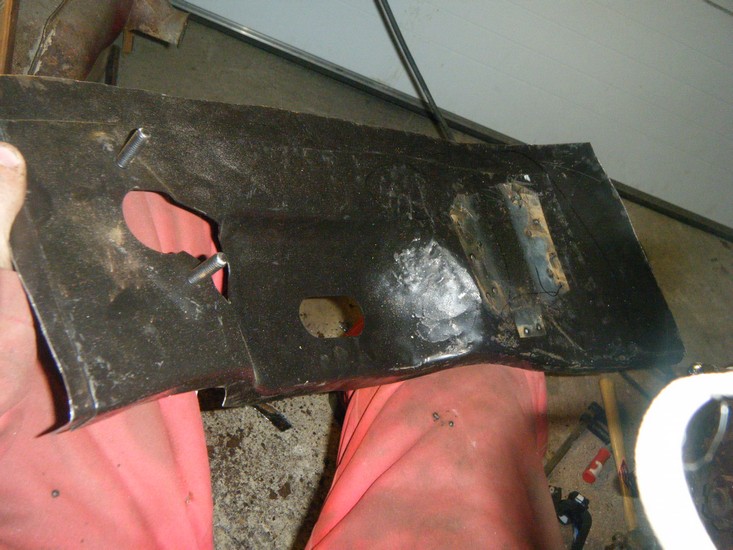

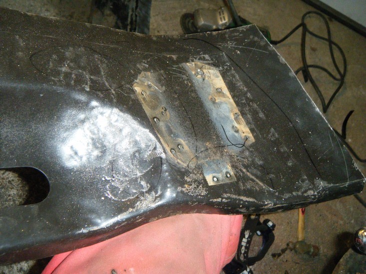

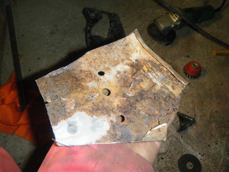

Har jobba med andre ting i dag, blandt anna diverse urgamle og deformerte platedeler frå herr Tommy ;) fekk sovidt begynt på eva att ikveld, her e noke bilder

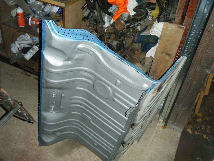

Ut me da gamla
og snart inn me da nya.. her e karosserifeste vekke og heila plato e massert på ambolten,
Legg merke til att da har alt begynt å rusta imellom her.. og denna plato e nok ikkje so gammal
E da då rart att da ser på samme plassen sånn ut etter par-å-førti år ??
Her e skiten vekke og snart klar til montering på plato.

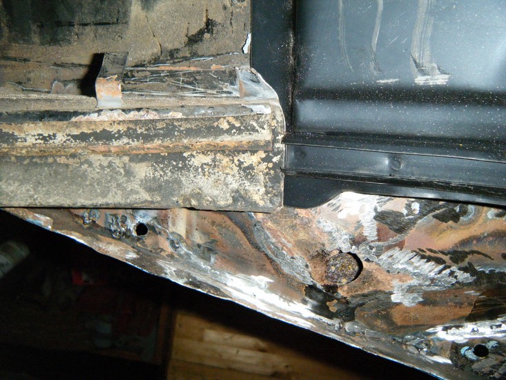

Imorgo so skal karosserifestet på plass, hjørna attmed skal fiksast, resten av brannveggen skal sveisast, motor romshylla skal på plass og so skal eg slipa - mykje
Fekk heller ikkje idag gjort alt som var planlagt ::) :-\

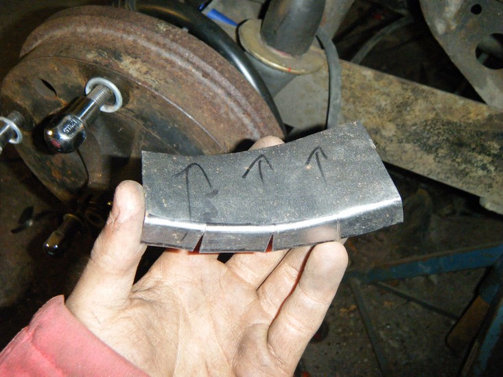

men noko vart då gjort...

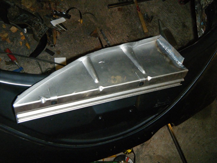

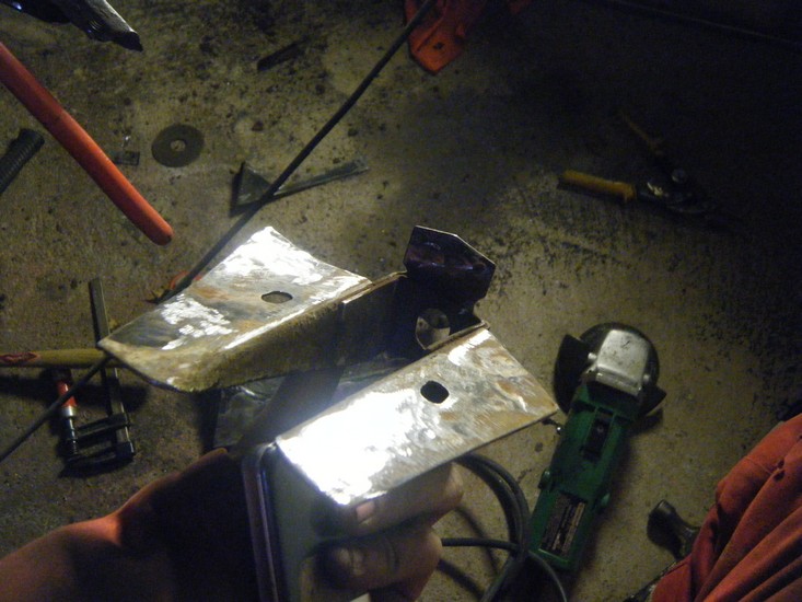

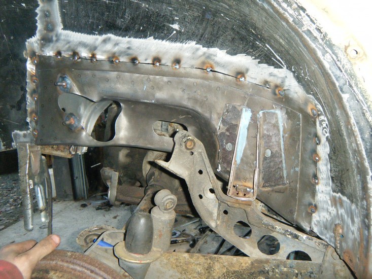

Prøvemontering av plata etter mykje klypping. Merka opp for karosserifestet
Sveist på plass
So på plass
og her sveist

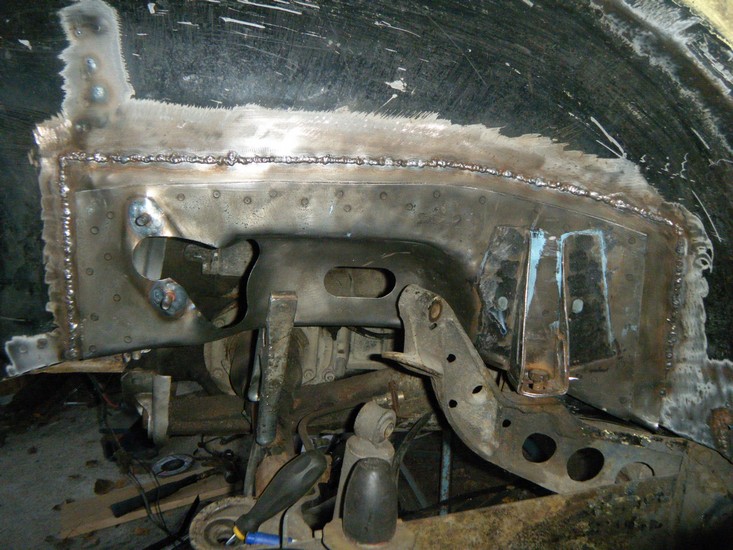

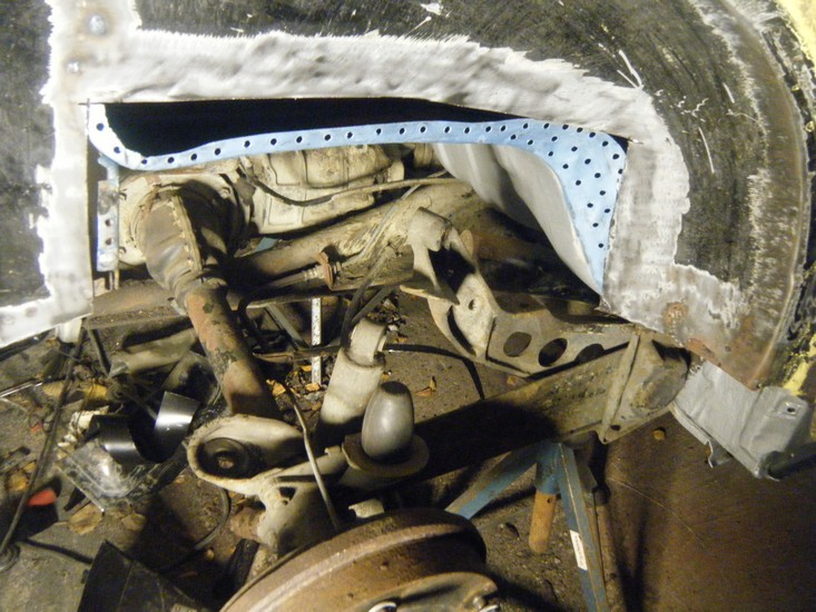

Ny plata te hjørna

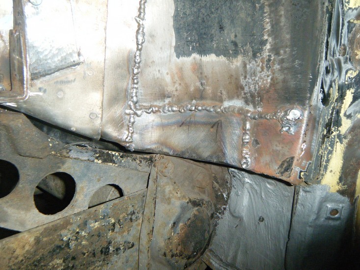

Her montert... ytterste delen var ikkje rusta så eg kappa ikkje heilt ut, men klarte likavel å kappa eit spor på toppen, som eg ville unngå.. og det er ikkje lett å sveisa igjen når kittet på baksida tar fyr, derfor den store haugen med sveis(som sjølvsagt skal fiksast)
Mangen hol vart sveist inne

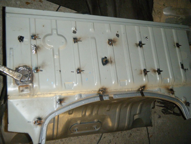

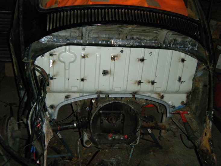

Prøvemontering av bakplato etter å ha tatt vekk firkantrøyret eg hadde myllom bakspissane. 'Just for the look'
[attachment=8]
Bakplato treng uheldigvis mykje modifisering.. her ser me forskjell på motorroms lista på hyllo og på bakplato... not gydd, men kan fiksast
[attachment=9]
Den nya motorroms hyllo som eg trudde var i bra kvalitet og lik orginalen,,, var kun i bra kvalitet >:( Absolutt ikkje lik orginal hylla, måtte skrå inn bakerste kanten og banke inn heile kurven mot innerskjermen.. + att motorromslista var montert lågare enn orginalt
