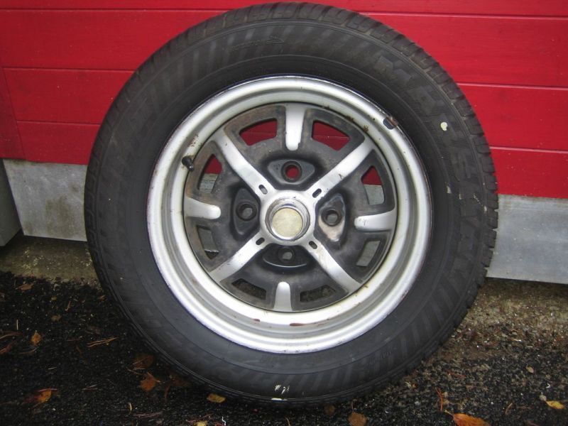

Da har jeg vært på besøk på Krankenhaus på Hop, for første gang.   :o  Dere har et flott lokale der, gutter! :thup
Har vært på utkikk etter noen litt kule felger til 181en. Kikket bl a på noen ATS på VWN, og var egentlig klar for dem... :-\
Heldigvis nevnte Jon T at Sune hadde noen sett med KPZ stående på Hop, så med en pose kaffe, en papir-rull, og en pose Twist inviterte jeg meg selv på besøk. Dette er jo ting gutta etterlyser stadig vekk, men regnet ikke med at det ble prisen, hvis Sune ønsket å selge. Det ble det ikke heller!  ;)
Tilfellet ville at Rolf var innom samtidig, så med kaffe,Twist og en god bobleprat, følte jeg at lørdagen var vel anvendt på Hop.
På Hop sto det 2 sett med KPZ med forholdsvis gode dekk. Jeg fikk kjøpe det beste settet, for en pris vi ble veldig greit enige om, og fikk dem hjem i garasjen.
Felgene trenger litt TLC, og det skal de få, men det haster heldigvis ikke, kan evt ta det neste vinter. :)  Men spørs om jeg klarer vente så lenge....
Thanks Sune, for en god deal, de skal bli godt tatt vare på!!
