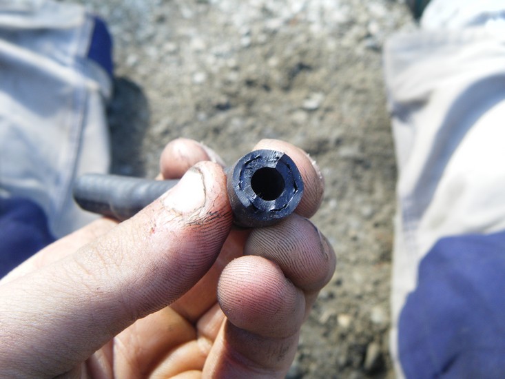

Katastrofen intreff IGJEN!!!
No begynna da å verta irriterande!
Slangen ryk på Nøyaktig samme plass og oljo flomma ut.. 10 bar skal slangen tola står da.. og vist da e 10bar oljetrykk på motoren då e da ivertfall noko alvårleg gale!!
Sv: 03'en te Tolo
Det er jo nærliggande å tru at det er varme som svekker slangen slik at eit mindre trykk enn 10 bar kan øydelegge den??

Er slangen ny eller noke gamalt du har funnet på Vangen?
Sv: 03'en te Tolo
På ein motor som har gått i ca 1 min kan da vel ikkje ve varmen som har gjort da heller?
Slangen og alt var montert på motoren då den kom, men skal byta til skikkelege slangar etterkvart so vert eg vel kvitt problemet

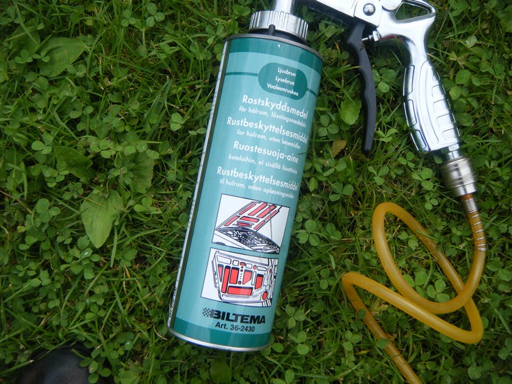

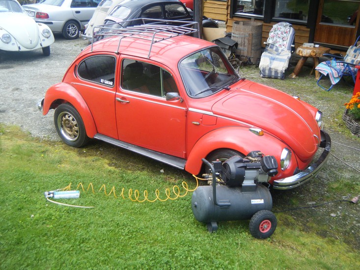

Turtellar + temp målar er montert i bilen, igår fekk eg hulroms beskytta bilen. Sprøyta inn penetrerande hulroms voks i alle hol i kanalen, både dei to under + diverse hol på innsida.
Ny beskytta i kanalane
Detta er middelet eg brukar. Da e so og sei KUN den her som er brukande til hulromsbeskyttelse av alt biltema har å tilby. Dette er voksbasert og er omtrent som flytande talg når det vert sprøytt ut og når det tørkar so minner det om talg-lys... Funkar fint ivertfall

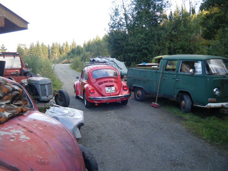

Då er 03en komt til byn igjen, og tilbake i sin respektive garasje
Har vert masse jobbing idag og, skifta dynamo, ladeproblem eliminert, kun ein liten koblingsfeil so e alt på stell dar. Skifta ein bensinslange som hadde takka godt for seg.. Skifta eksos eitpar gongar før me fant ut att tri.milen kunne få stå på pga att effektanlegget ikkje passte noko serleg.. klussa litt med tenninga. går sånn ca på 4 syl men mest 3... Motoren går godt når den går på alle 4 om ikkje ant
Monterte og baklys.. av ca 7 lykter var da ca 1.5 lykter som var brukande.. men bilen vart bra!
Toloen la avgårde og eg har nyleg fått raport om vellukka tur heim, litt bal med tenning, el tenning next. Og litt bal med oljelekkasjar, lak frå ventildeksel..=røyksky(GRS hint hint) og litt andre diverse lekkasjar som nok vert stellt med i skrivande stund.
Bidler kjem på sikt
Bidler kjem på sikt

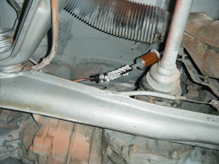

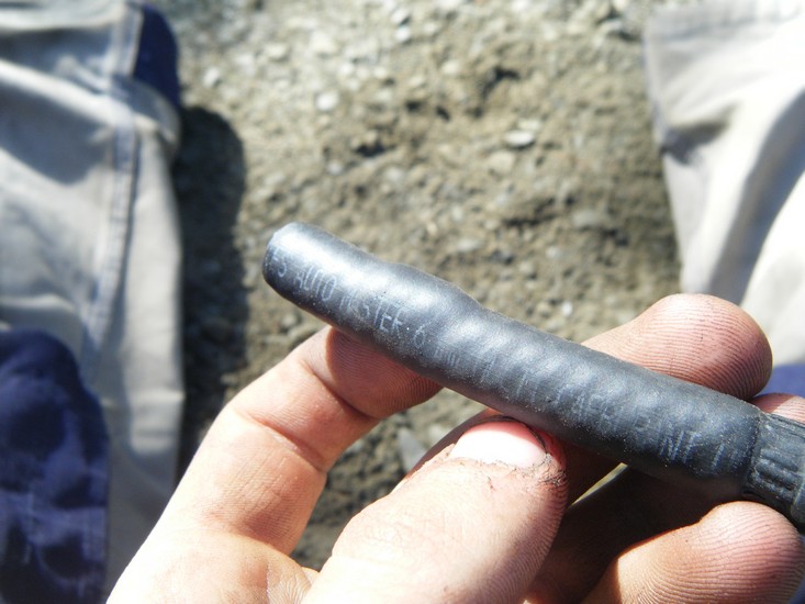

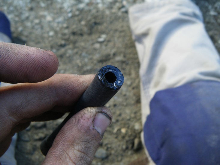

Har gått og kjent på dan bensinsneken rundt bilen i 2 dagar utan å tenka... so ser eg under bilen ein stor damm med bensin.. kryp under og ser på slangen.. damn! Heile slangen har krystalisert seg og bensinen renn ut frå alle endar!
Slangen hadde svela opp mykje og var morken tvers igjennom.. her knepper eg bensin ut av slangen..
Møka slange egentlig.. men eg fekk satt på igjen skikkeleg kvalitetslange so alt er tett og fint igjen

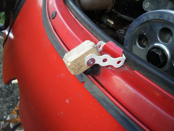

Ein liten innretning for å betra kjøling ved manko på motorromspakning/blekk og sånt

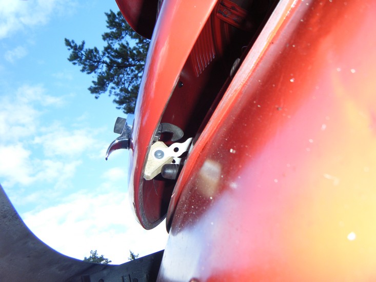

Luft under vingene

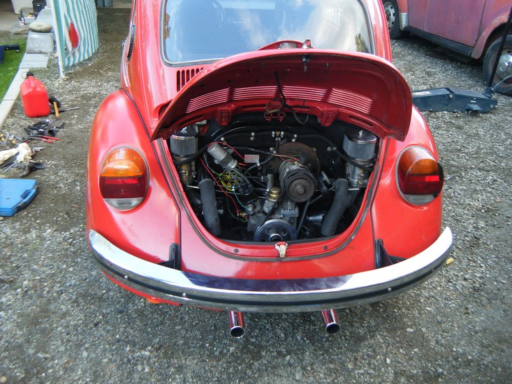

Prøvemonterte ein ferari iiksaost, men pga jalla passform so vart det ikkje vedvarande.. Hadde dog vert morro å høyrd lyden, med/utan lyddempar plato imellom
Ny-brukt dynamo innatt, montert ihopa alt plokk.. lading good to go! Baklys på plass, pussa litt på tenning og den går på 4 og bilen er klar for heimturen
Kjetilen stikk haim att
1 sek seinare laga han to fine spor i grusen..
Dermed er prosjektet ferdi frå mi sida får me tru, bilen er back in bydn, Og eg vil takka eigar for oppdraget og alle andre som er inne her og myser på tråden, for att de gjer da
Case closed
