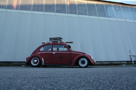

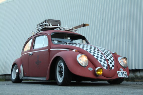

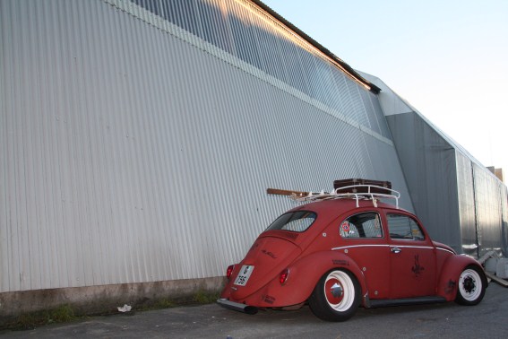

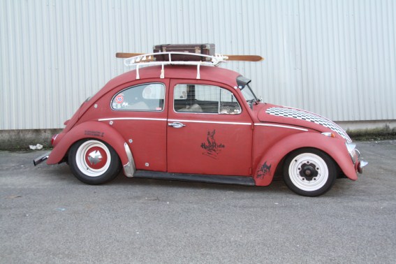

Måtte det bli sol og sommer slik at vi kan få komme oss ut på veiene igjen
legger ut noen bilder fra siste turen min.. beklagelig vis sto kameraet på manuell fokus... noe som gjor at bildene ble litt uklare..[attachment=1][attachment=4][attachment=2][attachment=3]
- IMG_6070.jpg (46.6 KiB) Viewed 4079 times
- IMG_6074.jpg (55.33 KiB) Viewed 3824 times
- IMG_6075.jpg (44.81 KiB) Viewed 3891 times
- IMG_6072.jpg (50.13 KiB) Viewed 3834 times

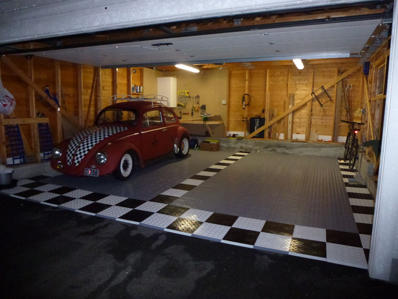

Ellers så har den nå blitt satt på lagring i garajsen på nytt gulv. Kjøpte fliser fra garasjegulv.no som jeg har lagt ned ikveld. Det sies at flisene skal å tåle alt av normal garasjepåkjenning som jekk, olje, bensin, diesel, bremseveske osv uten å ta skade.. så da får jeg leve i godt tro..
Her er kveldens bilde av bilen satt til lagring på nytt gulv
Bilen kom til Ålesund i juni i år, men har ikke fått så mange km på veiene i sommer pga "nybilen" ovalen.. En annen ting var at jeg var litt treig med EU som gikk ut i juni.. Men i August ble den godkjent med bare stramming av brekk som feil
Ellers så går fortsatt 1500 fint som bare det, så reservemotoren i kjelleren står fortsatt bare å støver ned.. muig det blir motorskifte i neste år for å utbedre endeslakk på 1500`en..

Flott garasje!!
Men det må vel være såpass når du skal ha flotte biler inn der.

Kult. Reknar med at det er betong under. Kva er fordelen med dette golvet kontra å t.d. malt betong?

Det er ikke betong under nei,. De forrige eigerene la av alle ting asfalt inni garasjen.. og all fornuft sier at asfalt ikke liker maling.. den "lever" jo i temperatursvingninger, så maling eller epoxy ville ha sprukket opp.. hørte med en murer hvordan det ville vere å flislegge oppå.. og det var også bare å glemme. så da ble det en slik løsning. ikke så ille pris heller,. 7700,- for hele greiene inkl frakt.. gulvet var lagt på under 3 timerSander wrote: Kult. Reknar med at det er betong under. Kva er fordelen med dette golvet kontra å t.d. malt betong?
