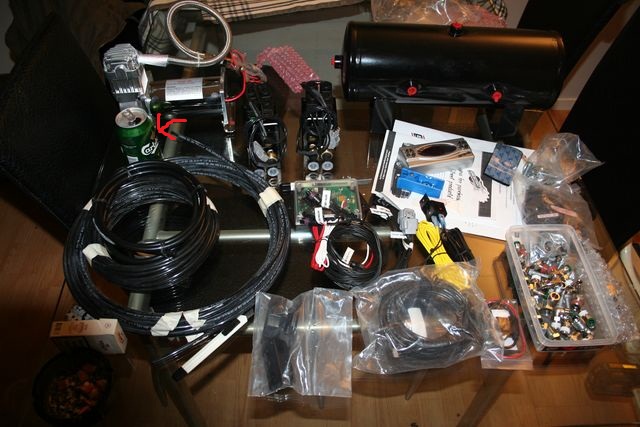

Sitter nå og klør meg i hodet. Åpnet kassen til airride kontroll kitet.
Det ser ut som et pusle spill....
Har så smått begynt å koble det opp på stuebordet for testing.

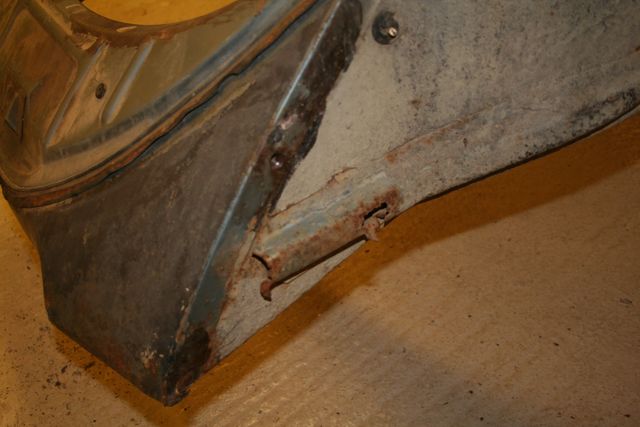

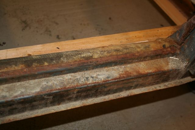

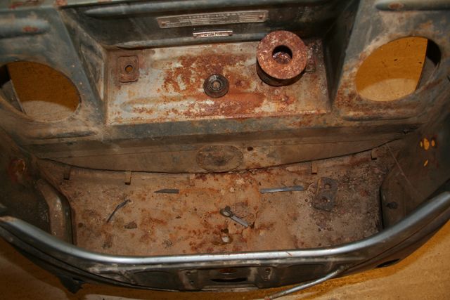

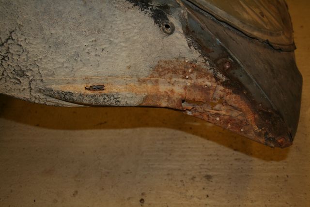

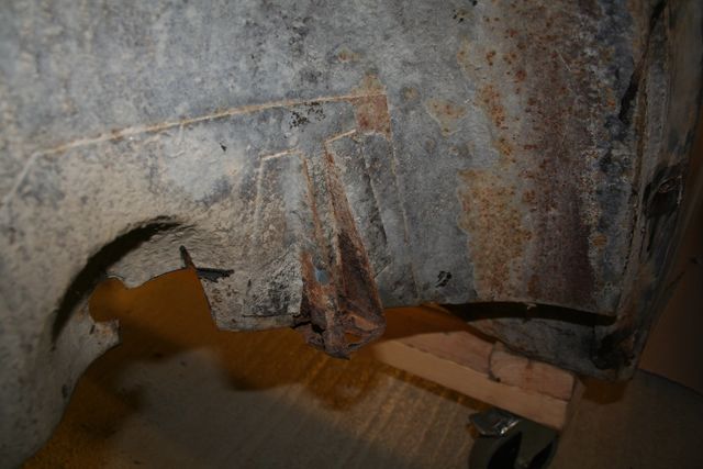

Da var første tur på Tysnes unnagjort.
Ble kun 1 dagstur, da været var surt.

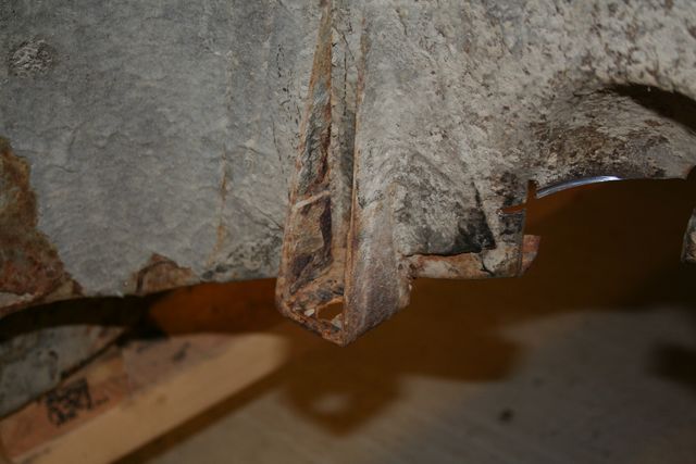

Karosseriet står for tur.
Her er en del av utfordringene:
Her må nok både bunnen i reservehjulsbrønnen og dessverre frontplaten byttes.
Begge bakspissene er vrak.
Begge bakre karosserifester bør byttes.
Døråpning på begge sider så skummel ut i bunn.
[attachment=7]
I tillegg ser det dessverre ut som om jeg må skifte bakplaten også.
Var også litt tvilsomme hjørner i framre del av bakre hjulbue.
Bakre del av venstre kanalbunn (ca. 30cm) må byttes.

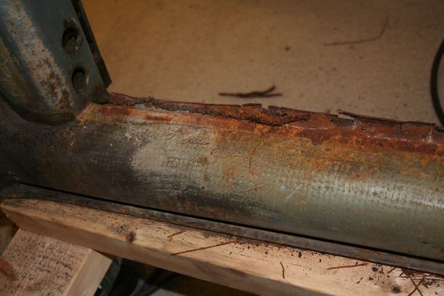

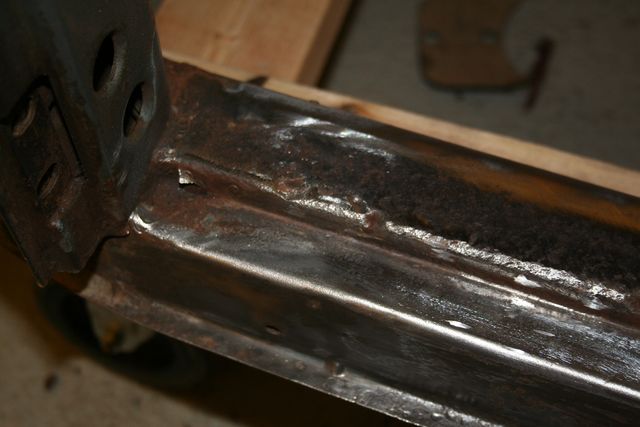

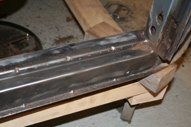

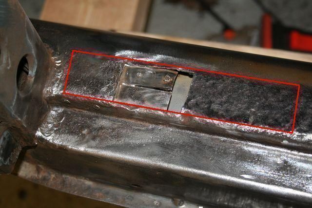

Begynte å renske dørene for å lettere se omfanget.
Venstre:
Høyre:
På høyre side var det ikke så gale som det så ut til.
Her slipper jeg å gjøre noe.
På venstre side skar jeg ut en liten bit for å se hvor mye stål det var igjen.
Regner med jeg bytter markert område, men det var fortsatt mye stål igjen.
Venstre:
Høyre:

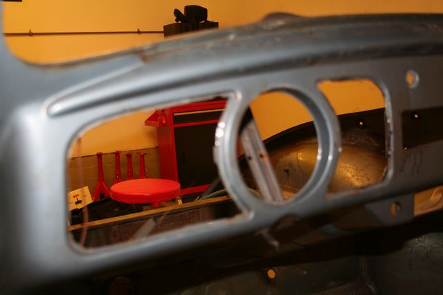

Skar også ut litt av dashbordet. Alle hull skal fylles igjen. SKal kun være speedometer og startknapp her. Resten skal være fylt igjen.

Detta ser bra ut! Godt å sjå du er igang på karosseriarbeidet!
Ang rusta på kanalen; da e lurt å skifta ut ei større plata enn kva du har merka, eg ser da e mykje gravrust der, og eg ville ha skifta ut mest muleg. då vert da mykje bedre og tjukkare metall igjen, framfor å sveisa inn litt nytt mens da fortsatt er tynt stål igjen.
Uansett so trur eg wolfsburgwest har masse forskjelligt, dei leverar jo alt det "vanlege jalla dritet" men det du skal sjå etter er raudmalte platedeler(evt grå for golvet) då desse er av merket RED HD/Heavy duty panels og er av go kvalitet, ivertfall tjukkare stål. Hald deg vekke ifrå svartfarga plater, som er den billigaste sorten..
Men gjer du som Erik seier og kjøper hjå dei småfirmaene so vert du garantert fornøygd med kvaliteten

Ikke verst at du får med en styrepils til monteringakimo wrote: Nå gleder jeg meg til sesongstart. Ser ut som om Porschene skal ut før helgen, så det er mulig vi er i gang da.
- kimo-sett med styrepils.jpg (107.93 KiB) Viewed 6665 times
Sv: 58 - custom prosjekt
Obs!... Her var nok det noe som hadde sluppet igjennom sensuren...
Det er viktig å han en styrepils når man holder på med luftfjæring på luftkjølte
Ja for det puslespillet der blir sikkert lettere med litt innabords....
