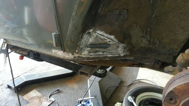

Skulle ta en pause i jobbingen med sikaen for å få Birger klar til sesong og eu. kjøpte usett, så han ble ikke sjekket nøye for å si det slik. Var klar over at spissene bakmvar "bob-bob" og at jekkfestene var dårlige. Tilbake fra Volksworld ble skjermer og interiør fjernet. Det var LITT verre enn ventet....Men helt greit mtp hva gliset kostet.
En liten liste over hva som måtte gjøres:
- Kanalbunner begge sider
- Ytterkanal venstre side. Det var en halvrund blikkplate med treskruer til stigbrettet.....
- Fikse bunn rundt jekkfeste begge sider
- Begge spissene
- Bakplate
- Litt rust i begge innerskjermer foran
- Alle skjermene er gåen.
Så påskeplanene var iallefall klare....

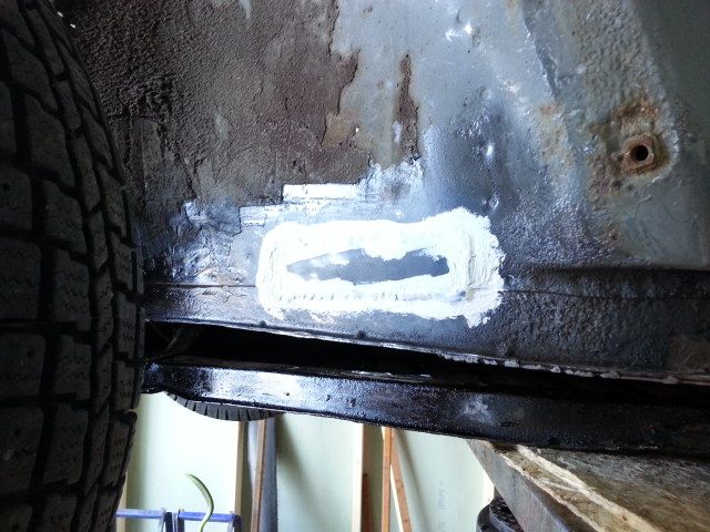

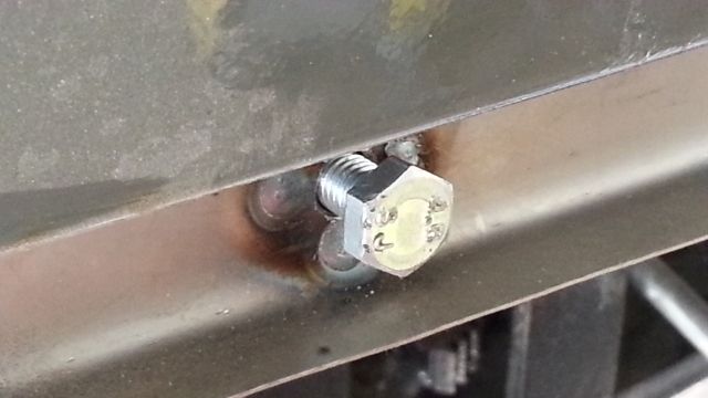

Sv: StarBugs-garasjen

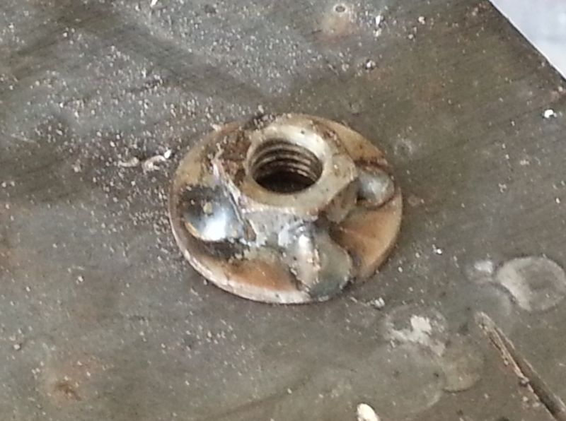

Hadde ikke deler så her måtte det lages. Noen profiler er feil, men nå er ikke vi så veldig opptatt av at det skal være "riktig".
Oppdaget mer dritt når sparkelen ble pusset bort, så ble litt lappeteppe...Muttre til skjerm er selvsagt sveist inn. (ikke på bildet)
Originalkanalene har litt ynkelige skruer til stigbrettene, så når jeg lager greiene går jeg opp litt i dim. (8)
- kanal2.jpg (37.95 KiB) Viewed 5946 times
- sveisemutter.jpg (66.32 KiB) Viewed 5990 times
- sveisemutter2.jpg (28.78 KiB) Viewed 5941 times

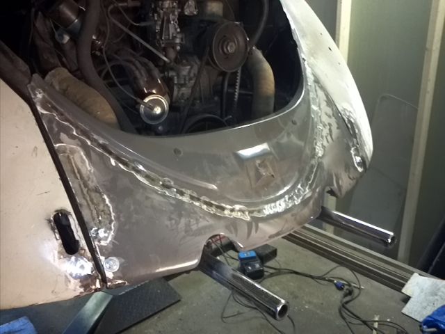

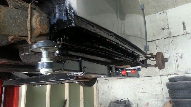

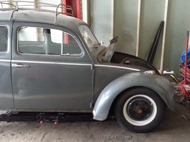

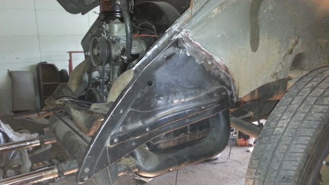

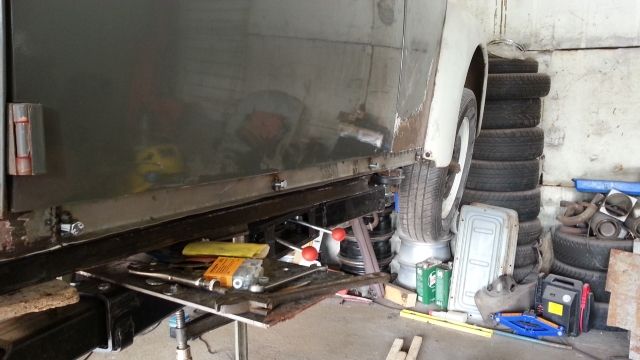

Steike for en vår-maraton dette ble....Heldigvis nærmer det seg.

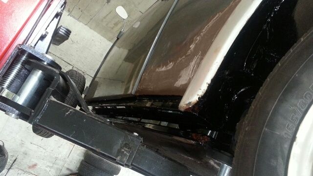

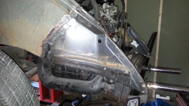

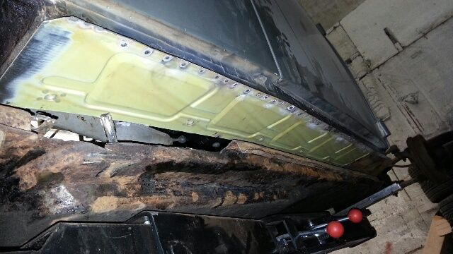

Nesten ferdig med sveising. Klar til å smelle topp og bunn sammen igjen, og begynne lakk og montering. Så er det eu....Håper ikke det dukker opp for mye uventet.

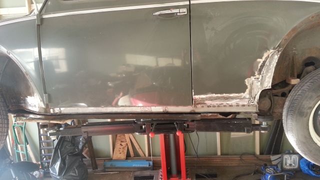

- 20150420_093549-resized-640.jpg (70.49 KiB) Viewed 5836 times

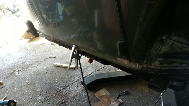

- 20150420_143801-resized-640.jpg (41.83 KiB) Viewed 5846 times
- 20150420_143812-resized-640.jpg (42.12 KiB) Viewed 5838 times
