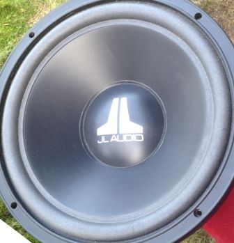

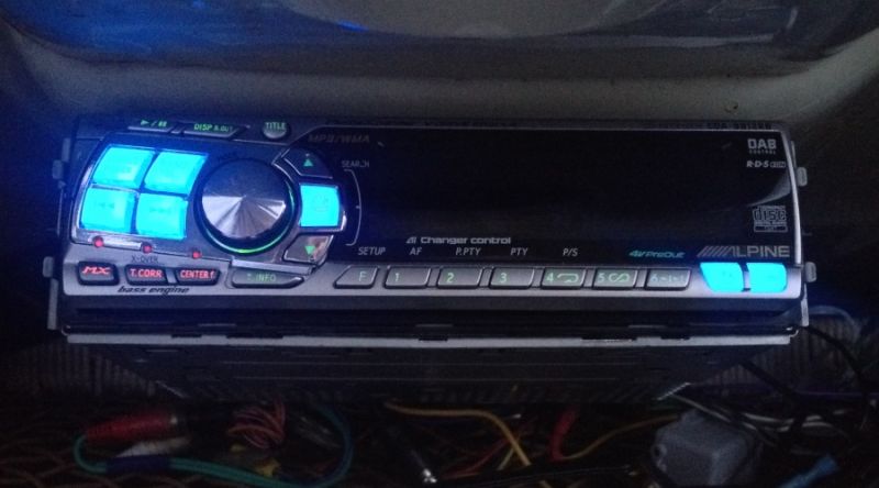

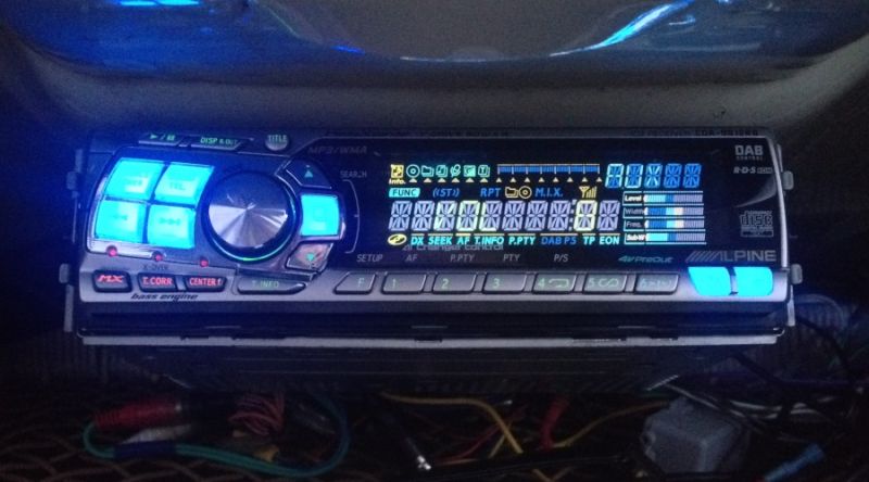

På veien nedover (eller strengt tatt i det vi reiste fra Bergen) ble det hentet en "ny" Alpine-radio til Grynet. Mener jeg ga 400kr for den. En ganske god, om enn aldrende HU. Jeg liker også designen veldig godt.
Displayet kan slås av, veldig greit når jeg bare skal bruke jack-pluggen (og det blir vel snart bare den, siden FM skal ut :'().

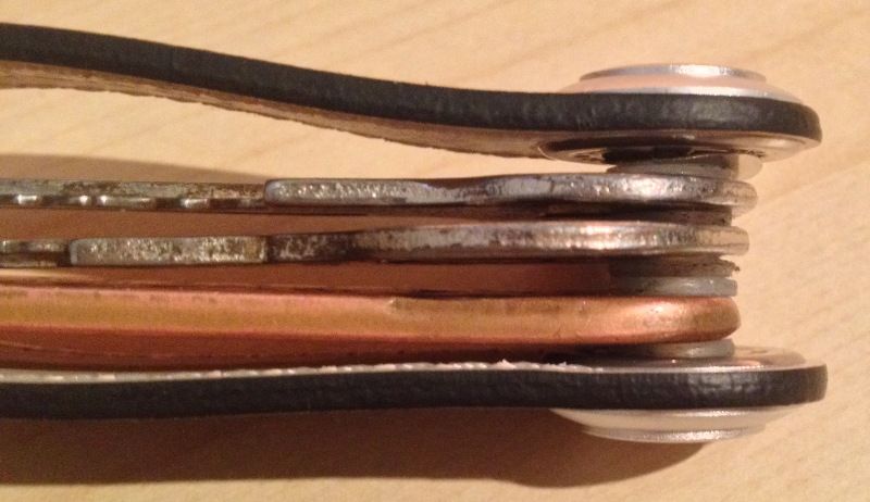

Nøklene har fått seg en liten stilforbedring, greien de sitter på heter OrbitKey:

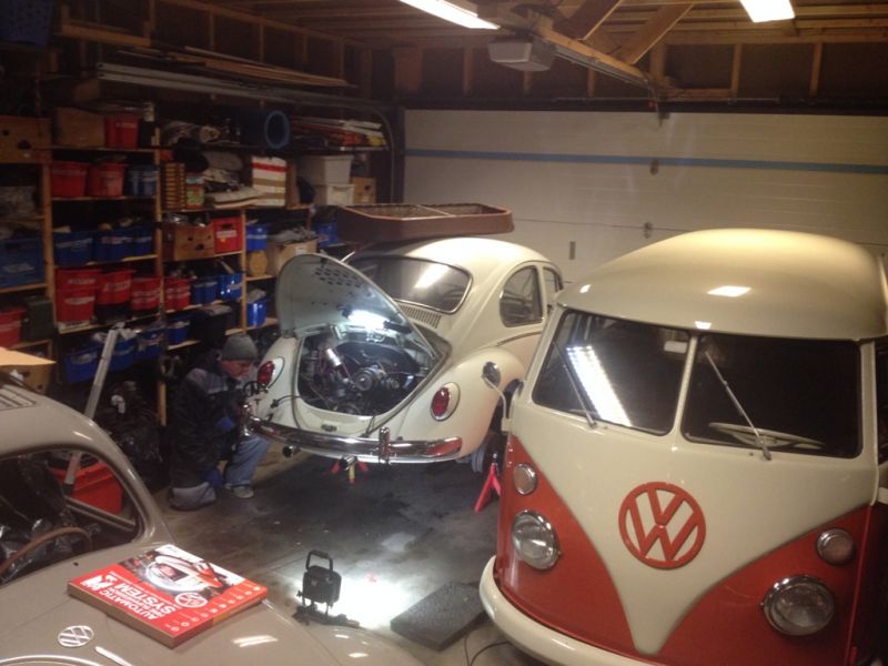

Vi har forresten flytta inn i ny garasje, som en del sikkert har fått med seg. Her om dagen kom motoren ut. Har et før bilde, lurer på om pappa tok et bilde etter, men dere vet jo hvordan en motor (og et tomt motorrom) ser ut, så det er ikke så nøye.

Noen flere bilder. Hvis noen lurte, så er jeg han som er iført det kledelige skautet:

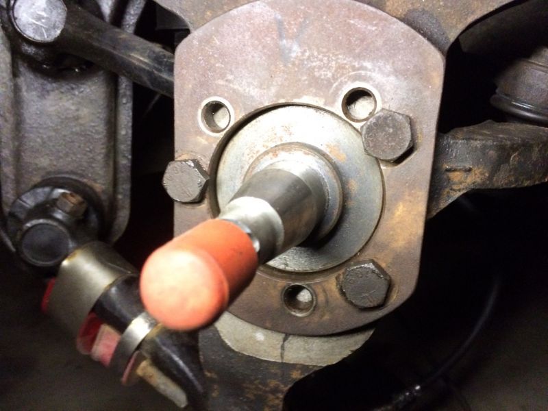

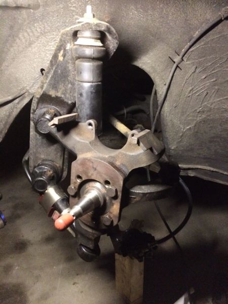

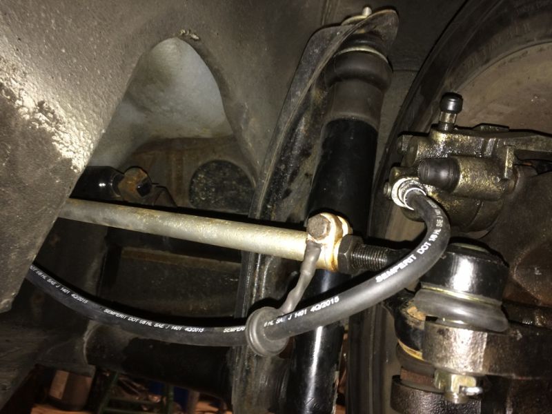

Her kommer en liten oppdatering fra senkespindel-prosjektet:

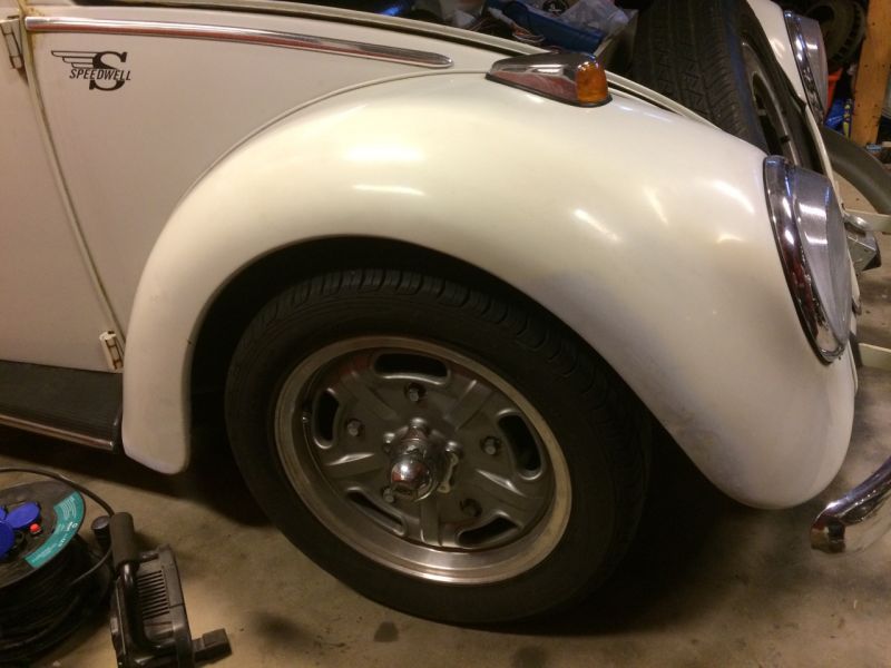

Innfestingen for caliperne måtte roteres, da de tok borti senkespindelen. Vi borret nye hull, og monterte:
Originalt sto caliperen bakover, så nå er den rotert ca 90 grader.
Vi byttet også side på caliperne, og hadde tidligere montert lengre bremseslanger. Disse tok borti dekket ved full sving, så det måtte fikses. Fikk til en løsning med gummigjennomføringer for å holde slangene på plass. De legger seg nå fint uten å gnage borti noe, så ble ganske fornøyd med løsningen.
Etter å ha satt den ned på gulvet ble resultatet ganske bra, synes jeg! Gleder meg til å teste ut fjæringsveien!

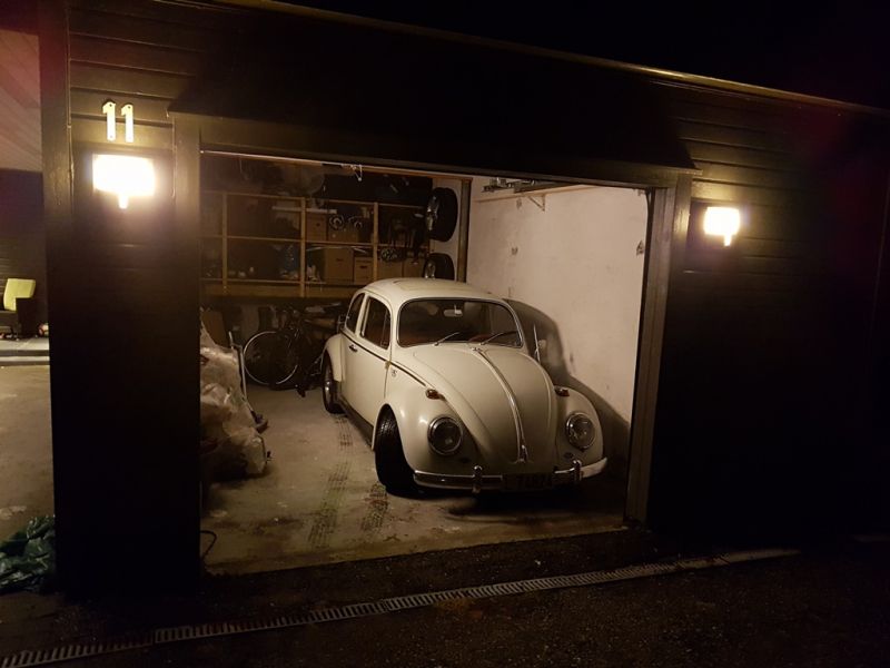

Nå har Grynet fått plass i den såkalte B-garasjen hjemme (som vi fikk plass til en bil i, siden vi bygde carport til madammen sin bruksbil). Den kan nå stå og kose seg der, og vi får mer armslag i "mekkegarasjen"  :laugh:  8)  :thup
Smuud, står fint der :thup
