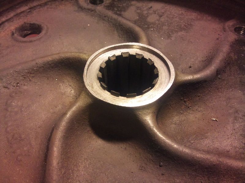

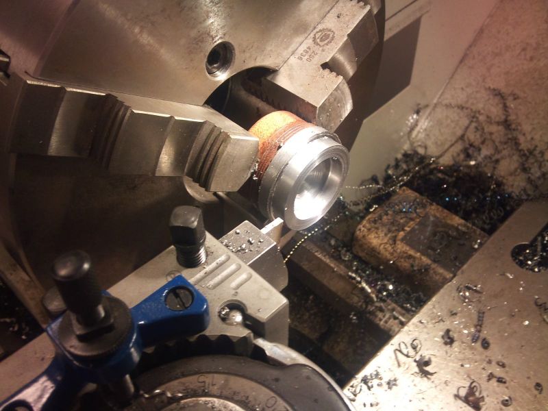

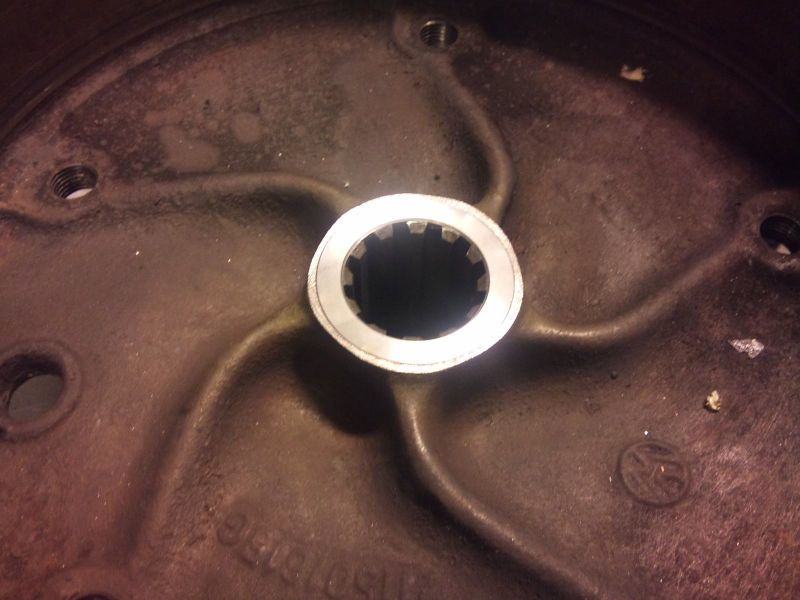

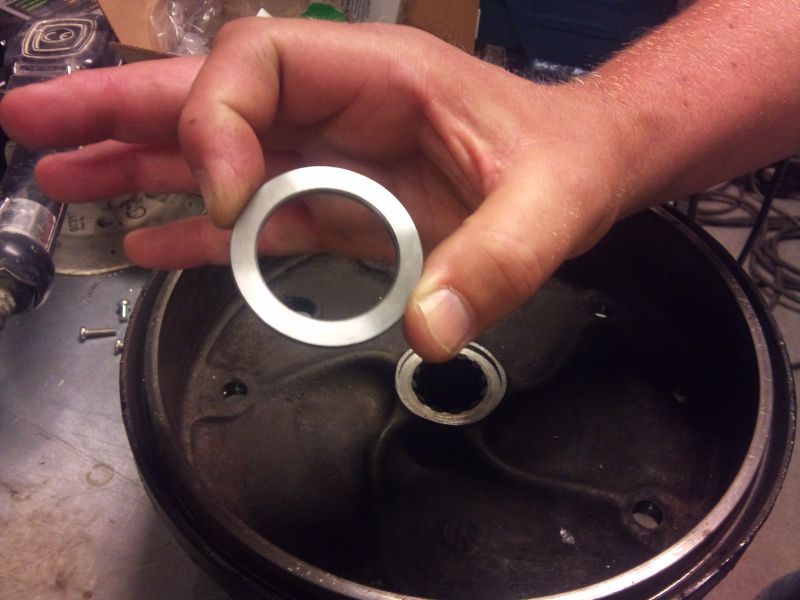

Jeg fikk en telefon fra Statens Vegvesen før lunsj i dag, der det var en del preik "rundt grøten" før det ble avtalt et lite oppdrag nå på kveldstid  ;)
Var spist bort ca 2,7 mm fra trommelen.
Greit å ha en dreiebenk for hånden...
Ring for å erstatte det som er slitt bort.
Snug fit, ringen er på plass.
Nå tenker jeg tromlene suser igjennom Arna på vei til Breistein... ;)
