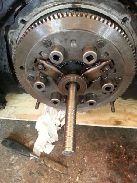

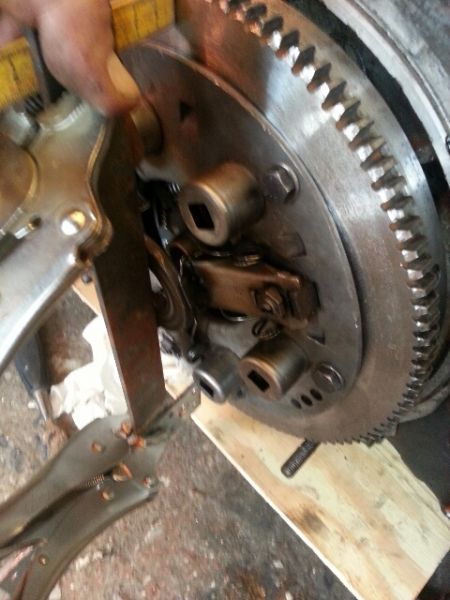

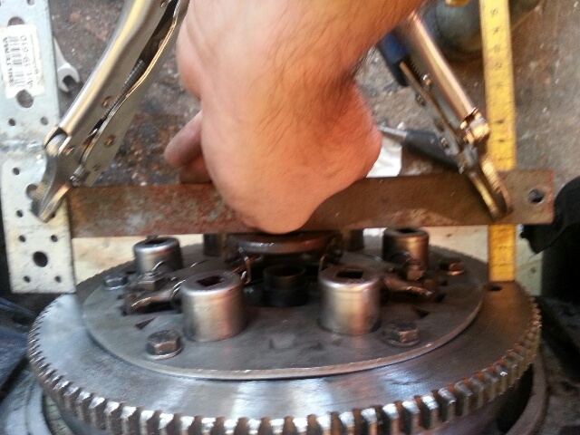

Rett verktøy er kjekt å ha :-)
Trykkplaten, eller den delen utløserlageret går mot (aner ikke hva den heter...), var veldig skeiv. Regnet med det ikke var bra så laget et enkelt verktøy for å få det justert i plan med svinghjulet.
Klar for testtur tirsdag kveld. Alt funket perfekt!

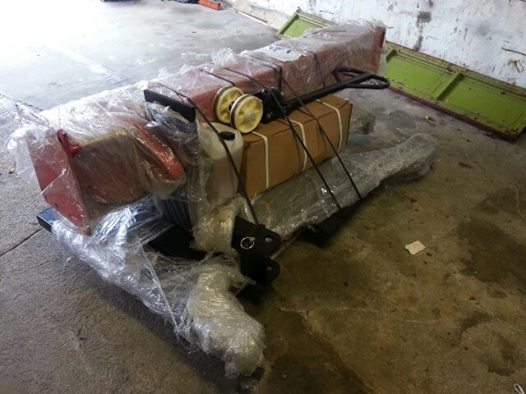

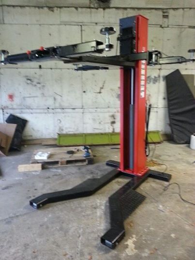

Idag kom det megapakke til verkstedet! Endelig er løftebukk på plass. Flyttbar ensøyler. Praktisk, og tar relativt lite plass når den ikke er i bruk. Vannvittig tunge deler, men fikk nå greiene sammen etter hvert. Relativt sliten....En helt grei treningsøkt.
Nå er den testet, og ser ut til å fungere glimrende. Litt småtteri igjen å montere. Enkelte ting trenger litt forbedring. Fjæra til sikringen er for svak. Ellers virker kvaliteten helt grei. Men ikke noe man drar rundt på så altfor mye....Krever flatt og fint gulv for å kunne flytte den enkelt. Veldig greit å bare ha en søyle i verkstedet.
Ting blir litt enklere fremover.

Går ut fra at denne da klarer å løfte en luftkjølt VW av gangen?
Det er jo rett og slett genialt!
Jeg skulle gjerne hatt en slik, men jeg mangler en del takhøyde i garasjen, dessverre..
Sv: StarBugs-garasjen
Den løfter 2.5 tonn!
Men er nok ikke rette typen bukk for så tunge biler. For bobler og busser er den perfekt. Skal teste den på L200en. Den er 1800 kg, og noe særlig mer enn det tror jeg ikke er å anbefale mtp konstruksjonen. Selv om den er godkjent for mer.....
