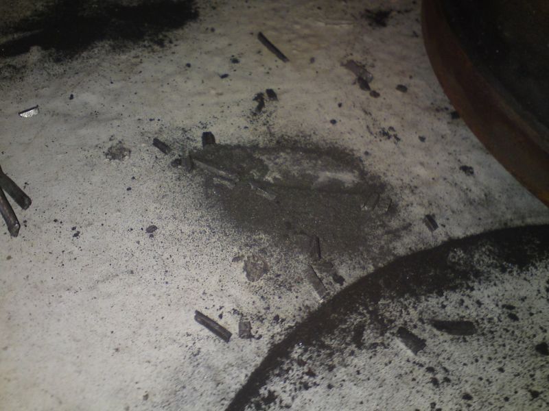

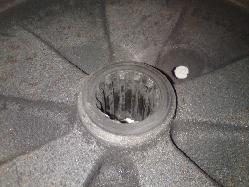

Sikkert noen som har fått med seg at jeg var ute og kjørte med Grynet sist søndag, med litt uønsket slutt :)
Men i dag kommer en gladmelding:

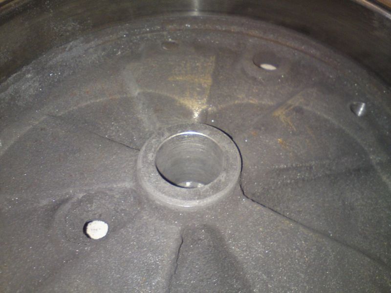

Det er kun splinesene på den ene trommelen som er dradd av, og girkassen+drivaksler er intakt. Melding er sendt til Tistlo for å få tak i originale tromler, hehe ;D
Bilder:
Slik skal trommelen se ut:
Og slik ser den ut:
Og her ligger restene av splinesene:
