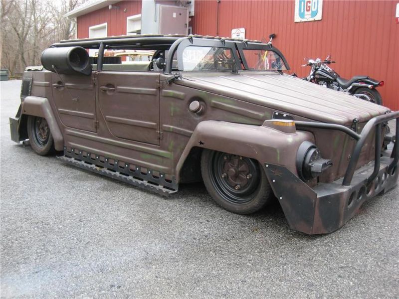

Jeg fant et bilde av sånn som vil være neste skritt for oppgradering (eller nedgradering?) av Erwin:
Sv: JHs garasje...
Wow, knalltøff!
Må vel ha noe sprekt i motorrommet for å drive den fremover. Sikkert noe mer enn standard 1500en.  ;)
Men jeg synes vel swamp-cooleren er litt unødvendig, taket er jo nede.  ;D
Safari-vinduene var überkule, da...
