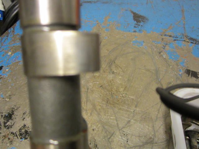

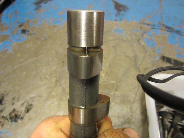

Her er tre kam-bilder fra Kåre nå ikveld:
solan2 001.JPG (5.36 KiB) Viewed 7394 times
solan2 002.JPG (38.06 KiB) Viewed 7408 times
solan2 003.JPG (33.67 KiB) Viewed 7386 times

Hei, ang valg av kamaksel så ville jeg gått for en FK7, med disse løfterne: http://www2.cip1.com/ProductDetails.asp ... C10%2D5260
Nå vet eg ikke hvor aggressiv den kammen du hadde er men med enkle ventilfjærer så er det på kanten til å få ventil flyt som er meget ødeleggende på løfterne.
Men ikke godt å si noe om hva som var feilen annet enn at neste gang skal den kjøres inn med filter og god olje fra starten. :thup
