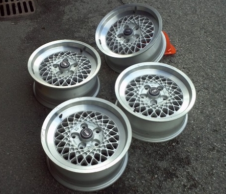

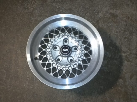

Fikk tak i noen Rial 7x16 5x130 felger. Får se hva de havner på:

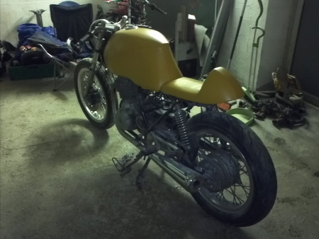

Det har blitt mye mc-jobbing. Tanken på XBRen er forlenget og trukket ned i underkant for at linjen skal treffe betre med den nybygde salen. Grunning er kommet på før finsparkling og lakk, men før det skal resten gjøres ferdig. Trekke kabler, shine rammen +++ Gleder meg til våren!

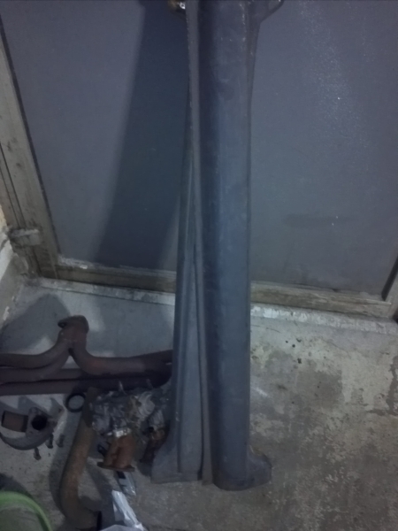

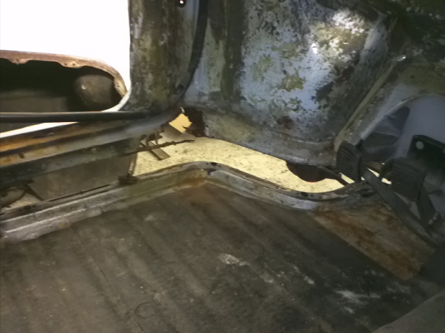

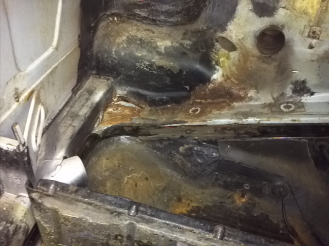

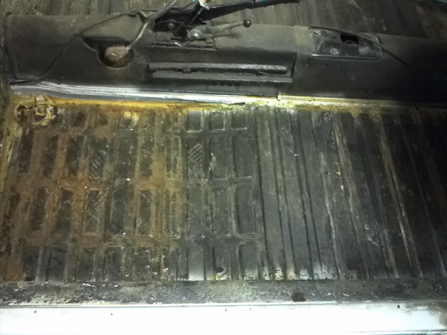

Har nå fått splittet fastbacken, og er veldig positivt overrasket. Førsteinntrykket var bra, så sank det etter litt kutting i kanalene, men nå blir det bare bedre og bedre!!! Nye ytterkanaler er i hus, og innerkanalene skal bygges. Det blir ikke varmekanaler. HVIS jeg likevel ligger det inn blir de i varmebestandig plast som ikke skaper like mye kondensproblemer. Varme + tynne stålkanaler er en IDIOT-konstruksjon uansett hva originalfolket måtte mene.
Begge innerkanalene lages med spor til kabel (som på førersiden). Grunnen til dette er at jeg vil flytte batteriet frem, og ha plass til lit kabler på høyresiden også.

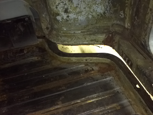

Bunnen er veldig solid, blir bare litt småfiks og lakkering der. Skal få den og motor skikkelig vasket og behandlet. Ellers blir det ombygging til 5x112 eller 5x130 boltdiameter, samt endel diskret custom-grep siden jeg likevel må sveise endel på både skjermer og andre steder....VELDIG glad jeg valgte å ta vare på denne godbilen.

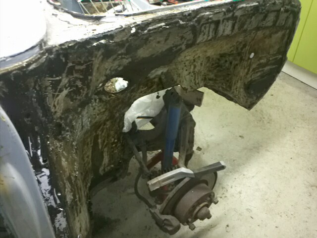

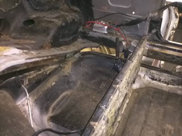

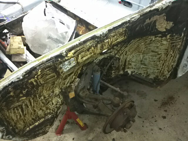

Tror jeg har skrapt vekk 5 kg tectyl fra innerskjermene på fastbacken....Det er lov å overdrive litt.
Nå jobber malingsfjerner med resten. Drittjobb. Noe gammelt sveisearbeid med feil profilerplater. Solid, så lar det bare være.

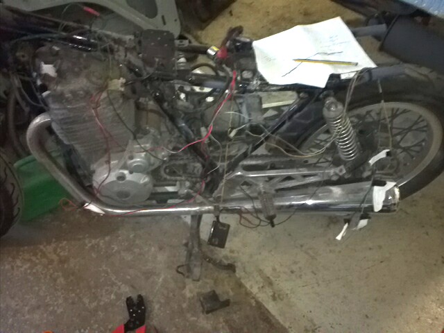

Har kommet igang med elopplegget på caferacern. Blir veldig "basic", har fjernet noen meter med kabel og en haug med releer og brytere.
