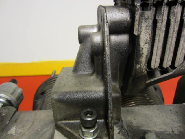

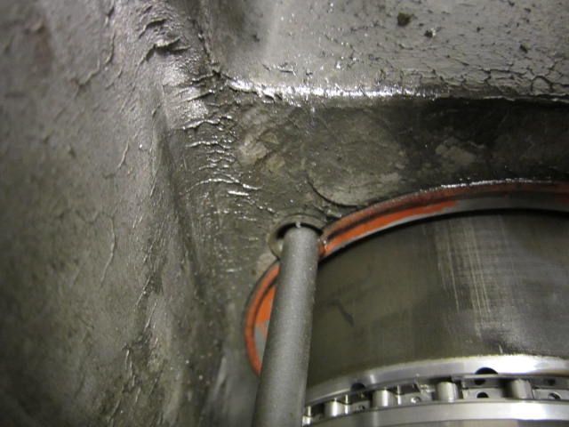

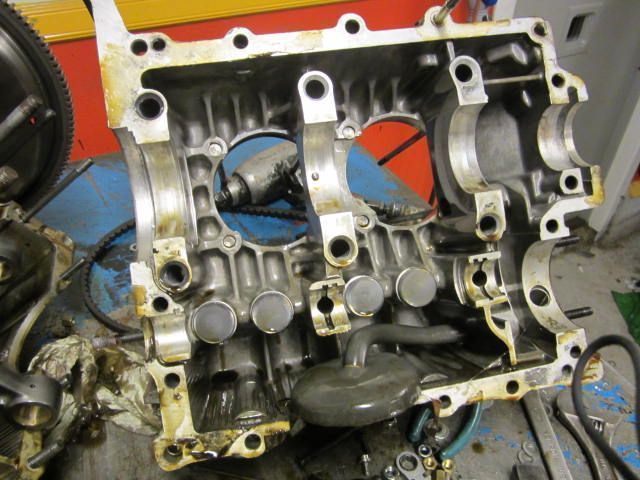

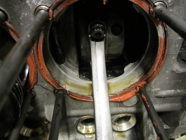

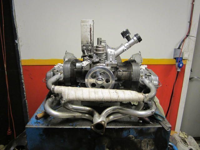

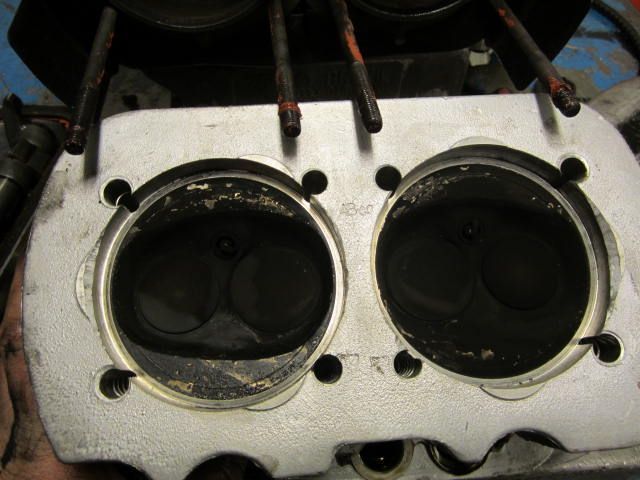

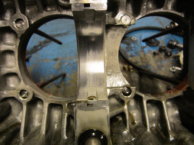

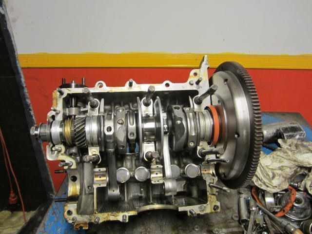

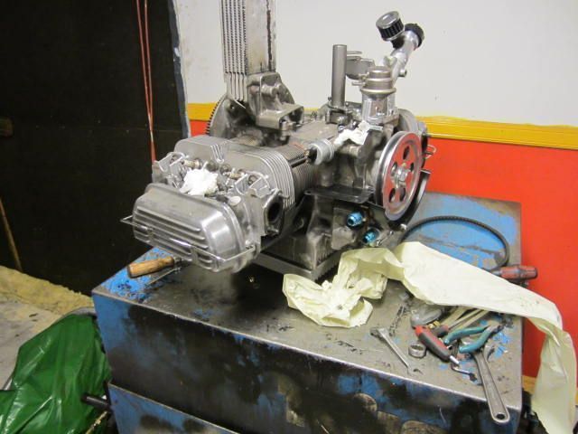

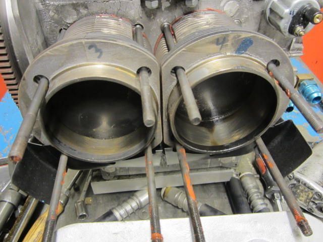

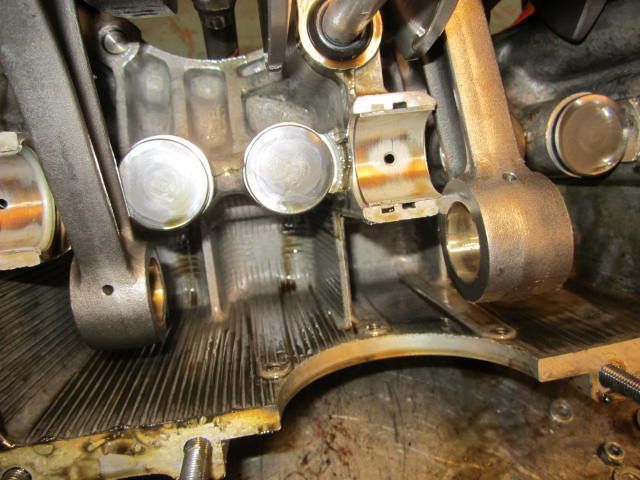

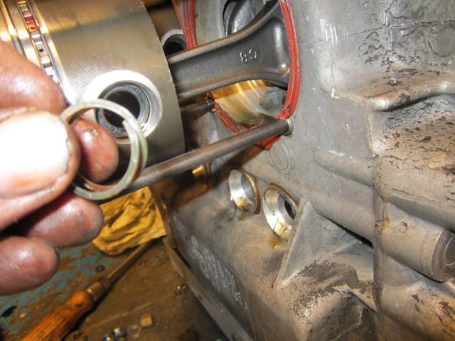

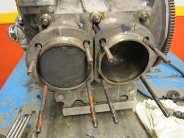

Motoren i bussen min ble levert til Kåre i desember ifjor, og han har nå åpnet den for å pakke den om, og se på slitasje osv.
Kåre har nå sendt meg noen bilder av motoren, og mente at jeg kunne legge disse ut i denne tråden. Ifølge Kåre er kammen slitt og bør kanskje byttes, evt også løftere. Dette synes jeg er rart, da jeg brukte en spesiallaget kamaksel som kom fra VW-trimmer Birger Gjestland i Porsgrunn, som han brukte i de motorene han bygde. Disse skulle gå 100.000 km pluss, ifølge Birger.
Greit med kommentarer her, men NB: usakligheter og/eller rein skittkasting vil bli rapportert til moderator og fjernet.
Motoren har gått ca 9.000 km siden ny.
Her kommer bilder:
[attachment=7]
[attachment=8]
[attachment=9]

Flott Kårer er kommet i gang.
Ang løfter/kam utslitt så er dette jo surt og kan komme av mye rart, men med tanke på at du kjørte på samme olje som innkjøring oljen ca 1000 km uten oljefilter gjør jo at det ikke er så overraskende. God olje og bra filtrering er et must.
Veivlagre så ok ut.
Når eg ser på toppene så er det jo ikke tvil om at denne har gått med alt for feit blanding men også mest trolig unødvendig stor vendehøyde som igjen gir en dårligere forbrenning som igjen gir større sjangs for sot. Hadde vert interessant å høre litt mer om toppene, om de er portet og hvilken vendehøyde som brukes. (husk det er både kant fra sylinder til stempel og en ekstra kant i toppene.)
Ang oljetrykk osv så vil eg anbefale å fjerne den hylsen i kanalen rett ved oljepumpen, i tillegg har denne motoren den kjipe pickup rører men det er ikke så viktig.
Bytt også til T1 glemmeblekk og bør virkelig tenke på å få montert en lambda og justert inn motoren når den kommer tilbake, mer hk og bedre forbruk er i vente
Veivlagre så ok ut.
