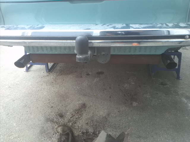

Nå jobbes det med varianten før godkjenning. Varmepottene lekker, så måtte koble de ut. Hele eksosanlegget er råttent, men har fått på plass et 914 anlegg som lå igjen her....ser bra ut! To enderør og greier. Grom lyd til tross for (eller på grunn av;-) litt lekkasjer lenger frem.
Får vurdere hva vi skal gjøre når taksten er klar.

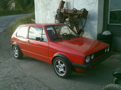

Ellers har vi fått ny bruksbil som har fått kjørt seg i sommer..... Einser-Golf, 83 GTI Rabbit. Fikk den rimelig med skadet front + div. feil og mangler. Jobbet intenst de første to ukene av ferien for å få den ferieklar. Utrolig gøy bil med en veldig frisk motor. Det er altså ikke tvil om at 40-års krisa har slått til for fullt.
Sniker inn et par bilder selv om den er vannkjølt.
I
Plan? BBS, grill uten ekstralys (på plass), GTI-ramme rundt grill, nye seter (Rabbit har ikke skikkelige GTI-stoler) og bra stereo. Pluss diverse smågreier som tas etterhvert.
I

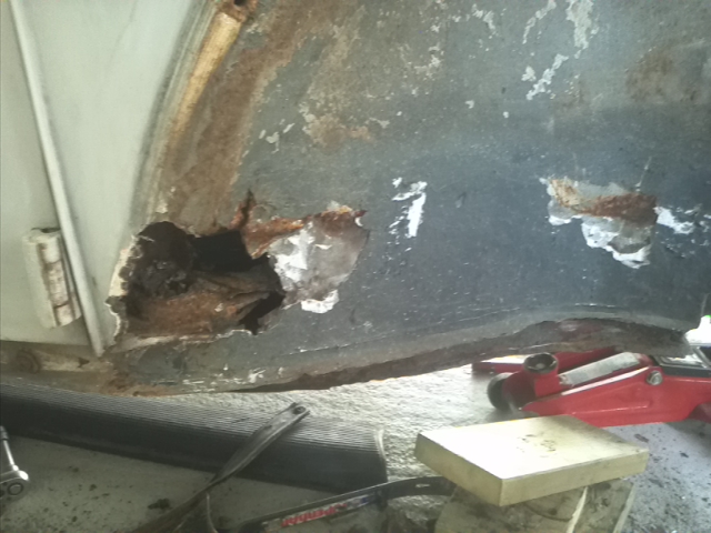

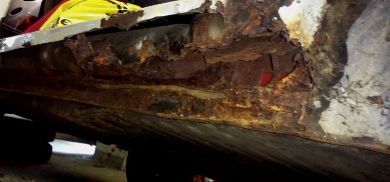

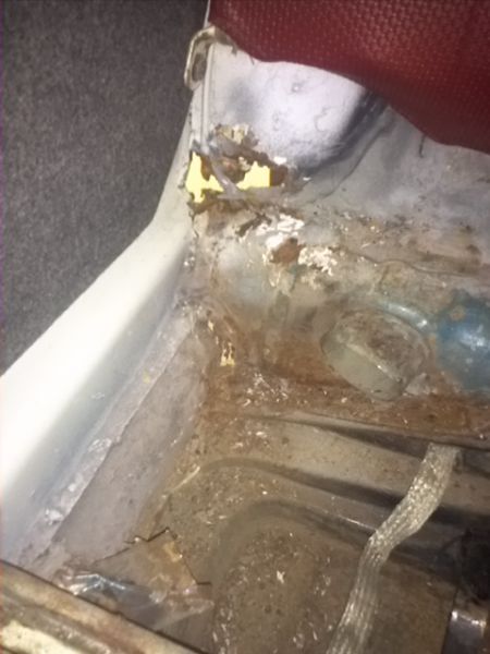

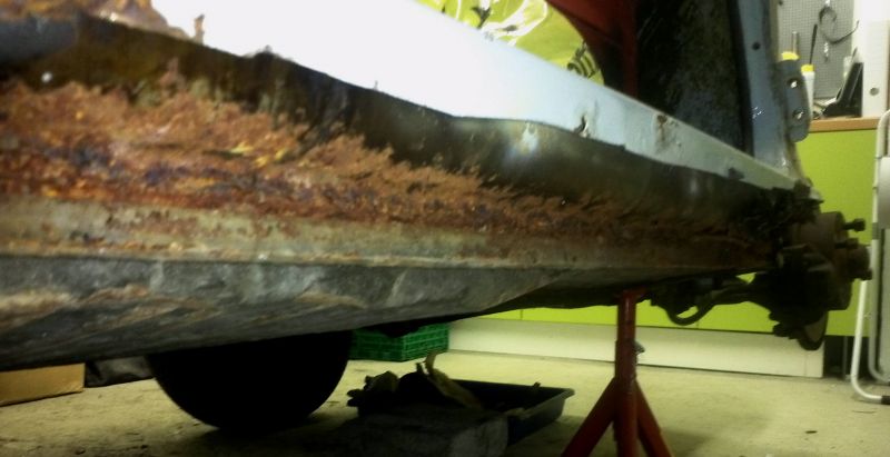

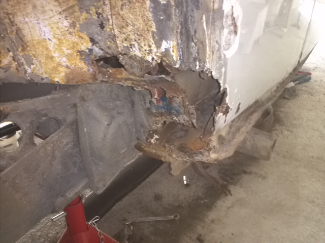

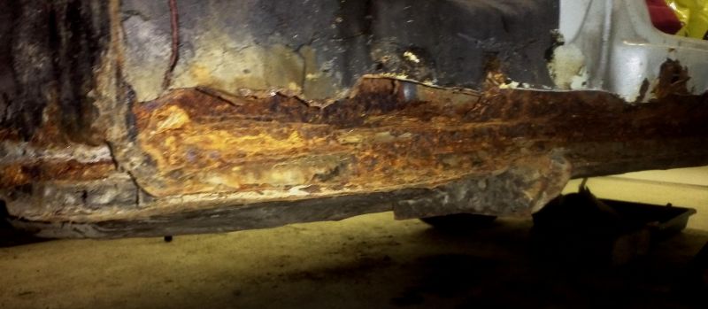

Over til luftkjøltavdelinga. Har tatt av baksjkjermane på fastbacken for å vurdere tilstanden på greiene. Det var jo litt verre enn det såg ut fyrst...Kanalen på høgre sida er heilt gåen, heile vegen. Blir litt jobb ja... Innerskjermane bak og framme er bra. Venstre sida ser litt betre ut. Baksjermane er og dårlegare enn eg fyrst trudde, men dei kan reddast.

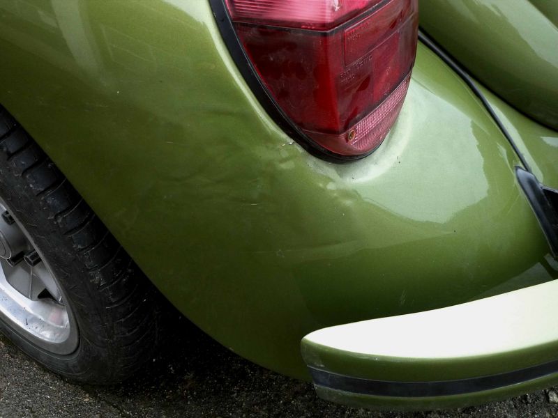

Eg og Chris tok nokre timars jobb på Greenbugen for å få skaden på hekken litt betre. Støtfangaren fekk me retta, og skjermen er reddbar, men sjølvsagt ikkje bra. Til det var skaden for stor. Med rette verktøyet skulle me nok fått det betre, men det vart greit nok. Bakplata fekk me og retta ut. No skal bilen seljast, så her må ein snu seg rundt om ein er på jakt etter bra 03!!! Annonse kjem på forum og finn.
- 1.jpg (44.15 KiB) Viewed 5750 times
- 2.jpg (44.55 KiB) Viewed 5770 times
- 3.jpg (44 KiB) Viewed 5777 times
- 3.jpg (82.44 KiB) Viewed 5786 times
- 7.jpg (58.82 KiB) Viewed 5753 times

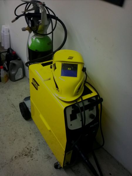

Det blir investert endel i verkstedet/verktøy i høst. Førs på plass: Sveiseapparat! Snart kommer engelsk hjul, platehammer, plateknekker og endel annet snacks til karrosseriarbeid.

Her skal det sveises!!
- Esab.jpg (29.96 KiB) Viewed 5809 times
