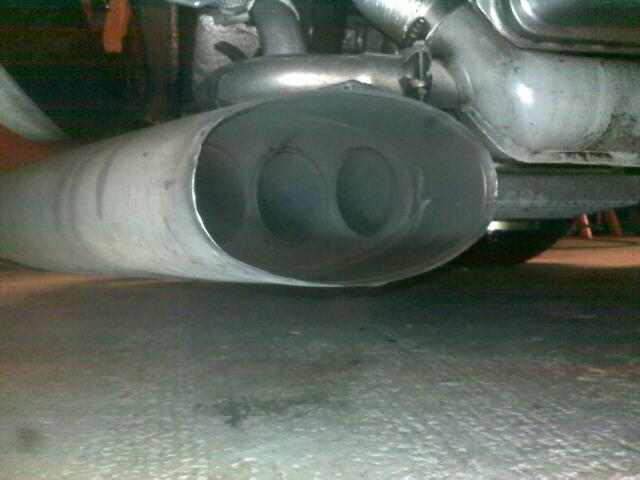

Magnus og jeg flådde forbi en pizzabil like ved Gullgruven i Åsane i kveld, og da ble det plutselig mye råere lyd i bussen... Da jeg kikka på eksosen, så var det saker og ting som mangla:
Jeg kjørte tilbake til "åstedet", og fant den manglende delen, til og med helt uskadd! Hele endestykket med rør ser ut som om det bare er punkta fast i maks fire punkter... Empi PhatBoy, såvidt jeg vet. Man får vel det man betaler for... Jeg skal gjøre et forsøk på å få sveist det på igjen i morra.  ;D

Dette betalte du vel ekstra for? Bare å montere en bryter inni bilen, hydraulikk og noen hengsler så du kan skru av og på godlyden etter ønske :thup
Sikker på at du ikke bare prøvde å smelle med potta igjen? ;D
@Henrik: Kreativt!
@Dalland: Nei, har bare gjort det EN gang... Men kanskje det var en gang for mye...  ::)
Dette er nok bare betaling for at du spiser pizza hver dag faktisk så mye at nå er bilen begynt å subbe nedi???
Ja, det ligger kanskje noe der...
Racing 1303..? Åååja.. ;)

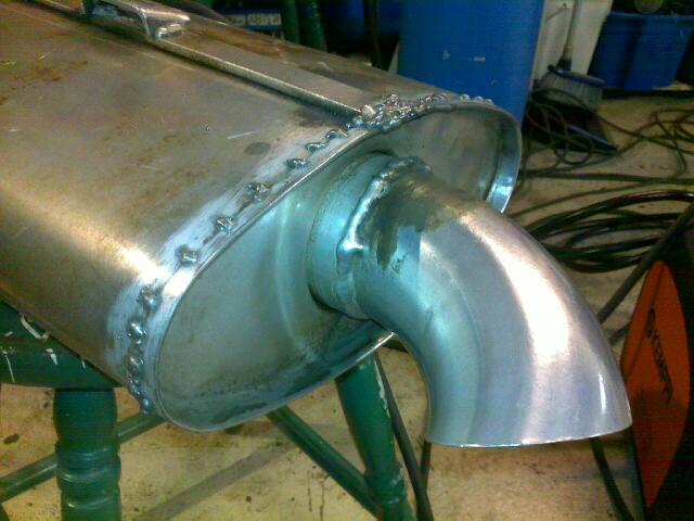

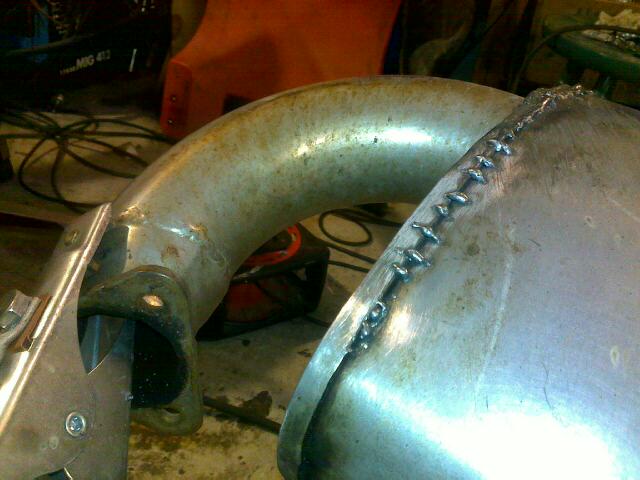

Monterte av den desintegrerte potta, ga den en oppretting av bulker og en liten vask, og klargjorde og slipte kantene på endestykket og potta. Fyrte så igang Kristian sitt sveiseapparat, og fikk sveist potta temmelig godt, jeg tror det er en stund til den blåser ut igjen på samme måten. Empi hadde spandert omlag 4 sveisepunkter på endestykket, jeg tror jeg må ha sveist minst 40 punkt. Og ja, jeg er klar over at denne sveisinga ikke ser særlig bra ut, men dette er easyfix for at det skal holde tett en liten stund. Jeg har tenkt å reklamere på potta til cip1, får se åssen det går (noen som har erfaring med reklamasjoner der?)
Tusen takk til Kristian for lån av sveiseapparat!  :thup

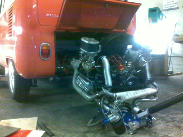

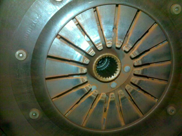

Da har motoren kommet ut av bussen, for å bli fraktet til motorbygger Andersen Racing i Spydeberg. Den skal "pakkes om", dvs få litt nye pakninger for å bli litt tettere, altså gå over pakninger, simmerringer osv.

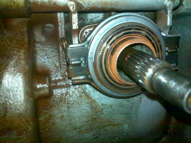

Jeg må prøve å få  løst problemet med clutchen også slik at jeg slipper å kjøre "uten clutch" til våren, som jeg har måttet gjøre på slutten av sesongen iår. Har fått noen tips fra folk på slutten av julebordet idag.  :thup
Her er et par bilder:
kva som har vert problemet med clutchen då? frir ikkje ut? har du sjekka at du har fullt utslag på utløysar armen bak, når pedalen er stampa i golvet?
