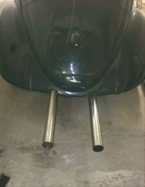

Stinger er for pingler

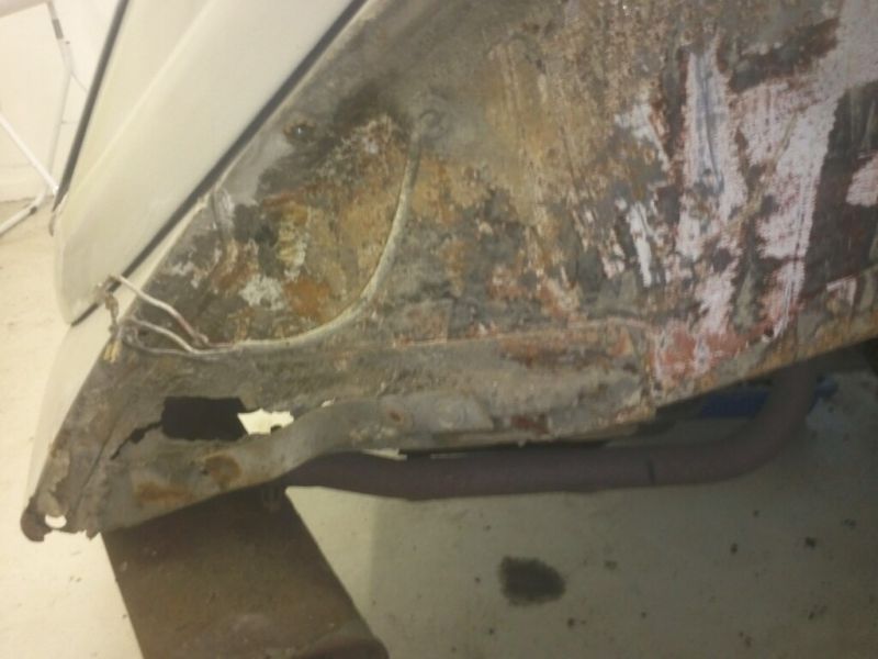

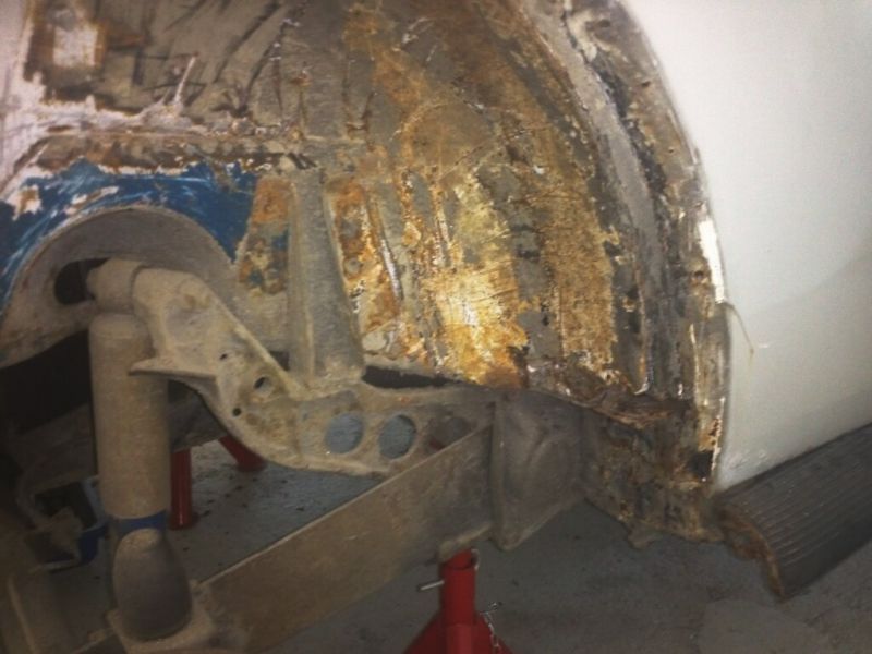

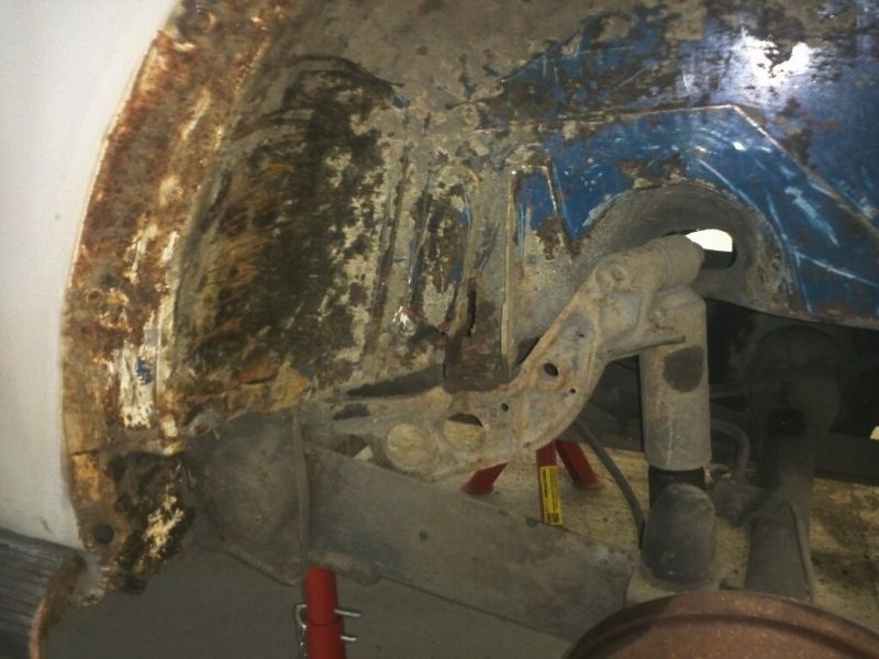

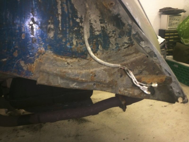

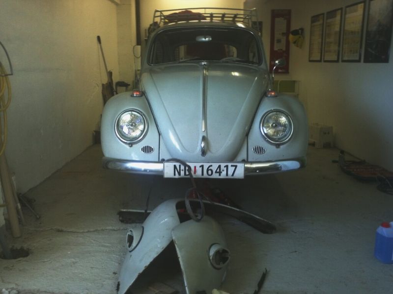

Så snart ragtopen var hentet, fikk Magda kommer inn i varmen for relativt omfattende stell før etterkontroll/godkjenning. Har lyst å ta det litt skikkelig. Ser jo ok ut, så på tide at resten kommer opp på samme "greie" nivå. Blir aldri noe utstillingsbil, så her blir det mye plateknekking og lapping etter eget hode
Har fått den på bukker og skrudd av baksjermene for å se på omfanget av det som skal gjøres. Slik det ser ut er det:
- Endel sveising i innerskjerm foran (høyre side)
- Kanal høyre side¨
- Karrosserifester og spisser/støtdemperfester i innerskjermer bak begge sider (Mulig karroserifestet på høyre side er greit nok)
- Bakplate
I tillegg kommer endel annet snacks:
- Nye dempere bak og foran
- Stabstag foran
- Cambercompensator
- Castor shims
- Hjul
- Overhale forstilling (kingbolter/linkpin)
- Overhale bremser og bytte noe bremserør/slanger
- Fikse litt lys +++
- Få viskerne driftsikre og velfungerende + elektrisk spylerveskebeholder
- Pakning rundt panser
- Service motor
Godt det er ferie snart med andre ord!
Litt bilder:
Magda ble så glad for å komme litt opp fra bakken at hun svever!

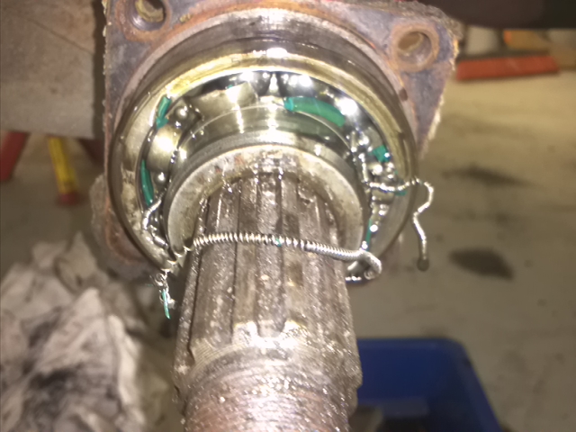

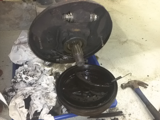

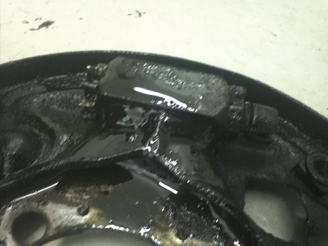

Bremsesko marinert i bremseveske er vel ikkje spesielt effektive......

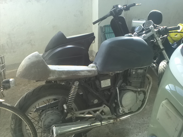

Innmellom blir det litt caféracer-bygging (Tom sin Honda, og min Vespa):

Bare et tips: Det ser ut som om guffa kommer fra navet på bildet, og ikke fra hjulsylinderen. Altså er det girolje. Men like fullt; dårlig bremsevirkning
Sv: StarBugs-garasjen
Oljen kommer fra bremsesylinderen, den lekker som en sil. Lekker sikkert girolje også......ALT ser jo like dårlig ut.....lager, bremsesylinder, justeringsskruer osv. Alt må byttes. Ser forhåpentligvis ikke noe verre ut i de andre tromlene. Må jo være optimist!

På bildet ditt er det i alle fall tørt under bremsesylinderen og vått overalt ellers, og med den "simmerringen" så sier jeg ikke noe på det. Men sikkert lurt å bytte bremsesylinderen med det samme, de koster ikke stort likevel.
...og hvis du har "olje i bremsesylinderen", så er det noe gæærnt som ikke er rekti'...
