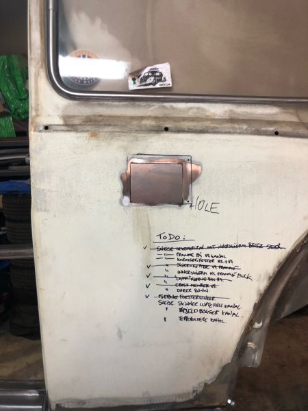

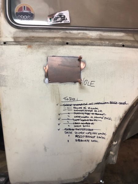

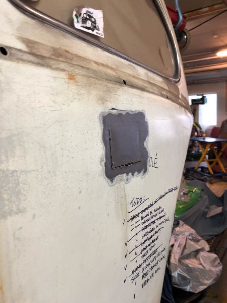

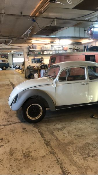

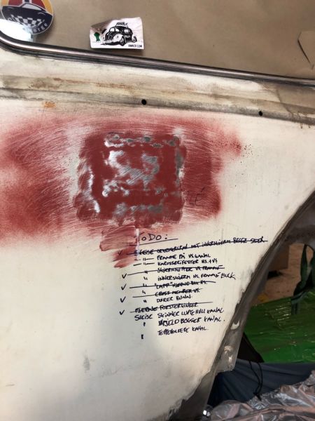

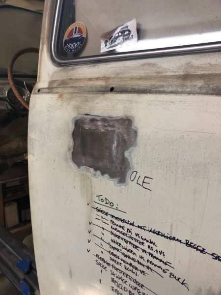

Lite nytt i det siste, det har vært litt redusert aktivitet etter at registerreima rauk på bruksbilen. På bobla har det vært litt opprydding med sliping og småsveising diverse steder.
For et par dager siden begynte jeg på en lapp til quarterpanel’et på førersiden. Hadde sveiset det på plass forsiktig trodde jeg til jeg merket at hele panelet bulet inn i alle retninger. I dag kappet jeg tre av fire sider og sveiset på nytt. Sveiset da i et og et punkt og hamret så på sveisen for å ta ut spennet den laget. Ble til slutt bra med tanke på spenn, men lappen og området rundt har fått gjennomgå litt så det trenger litt mer masering, eventuelt sparkel ;D

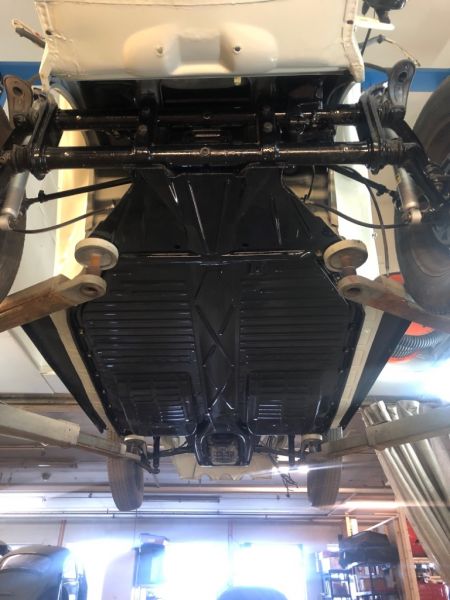

Det har vært litt dårlig med oppdatering her, men kort fortalt så har jeg jo komt et stykke videre :thup

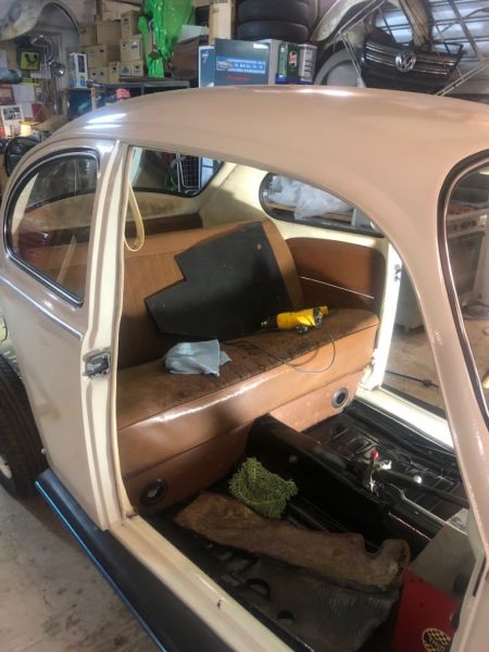

Takk for det! Framseter i nå. Må snart lakke panser, dører og skjermer :-)

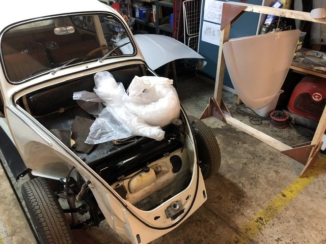

Panser ble grunnet i går.

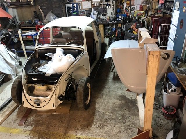

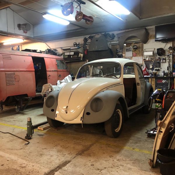

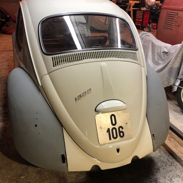

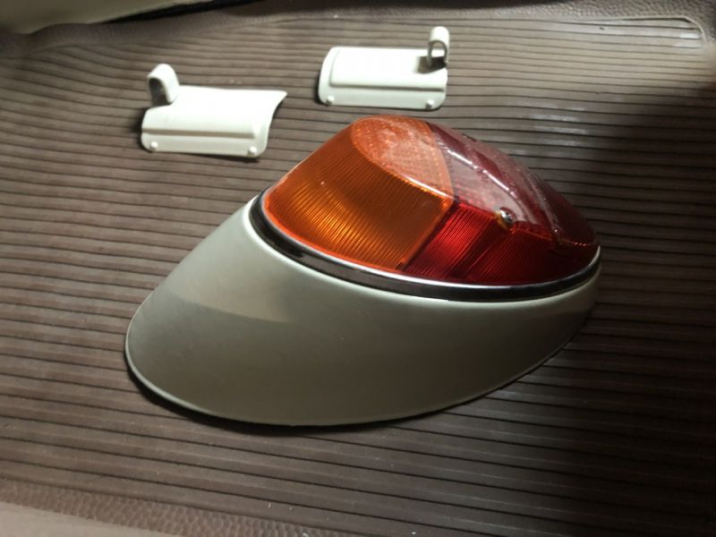

Panser og motorlokk er montert, og skjermer prøvemontert :-)
Litt sveising på skjermer og dører nå så blir det lakk der også :-)

Takk for det! Fikk en del støv i lakken på panseret så her blir det muligens en omlakkering, men det tar vi i så fall til slutt :-)

Det letteste er nok å gi det en runde til med lakk og vete gulvet godt først :thup
