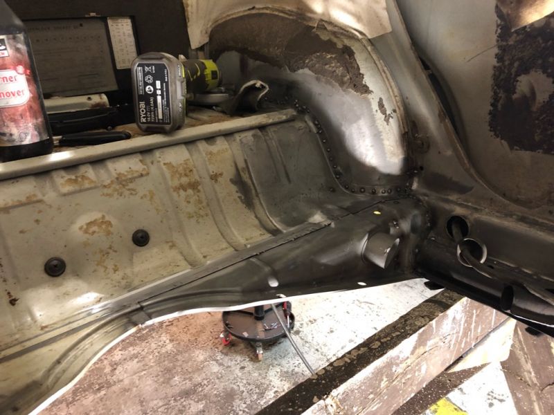

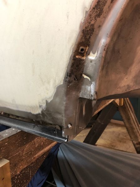

Tilbake i arbeid igjen på nyåret etter en liten pause ;D

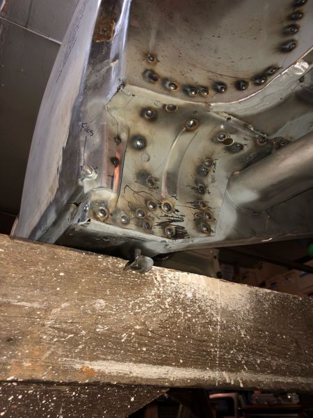

Bakre hjørne i hjulbuen mot kanal venstre side er lappet og karosserifestet ble først ut.
Sv: Djupevik's 1966 Boble
Steike flott arbeid!  8)  :thup
Ser veldig pent ut ja!
:thup :thup :thup
må jo være flaks.. :thup

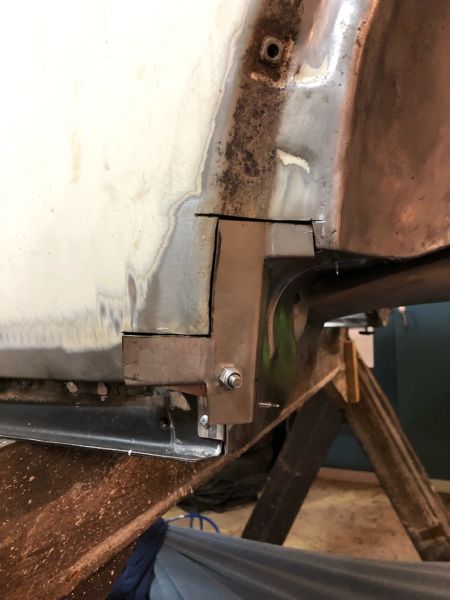

Ganske flaks at det gikk greit ja ;D

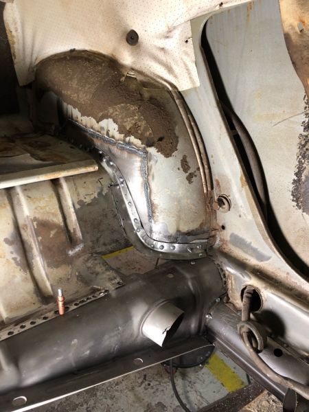

Litt mer putling og lapping på den biten så blir det vel lapping av orkestergraven til slutt.

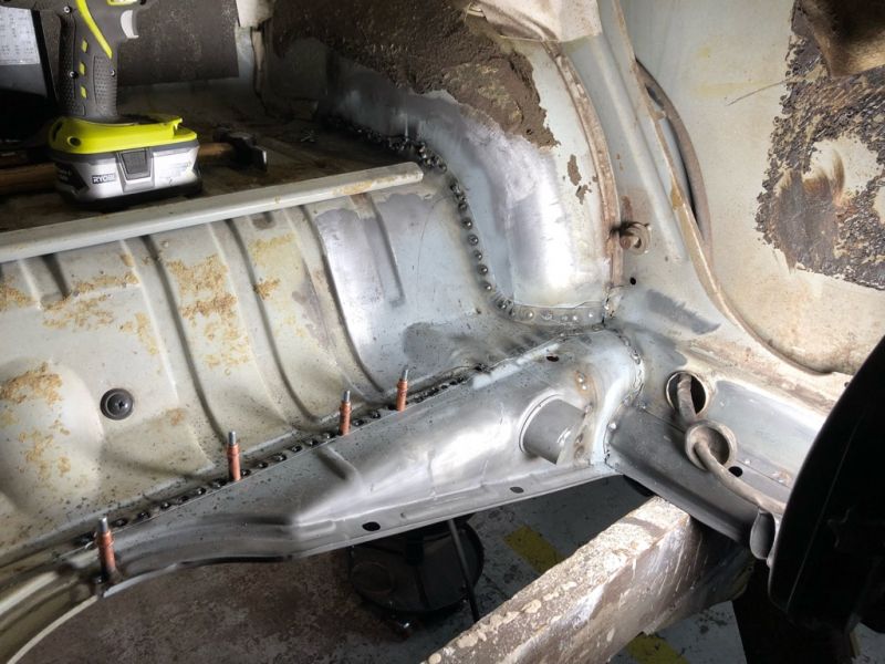

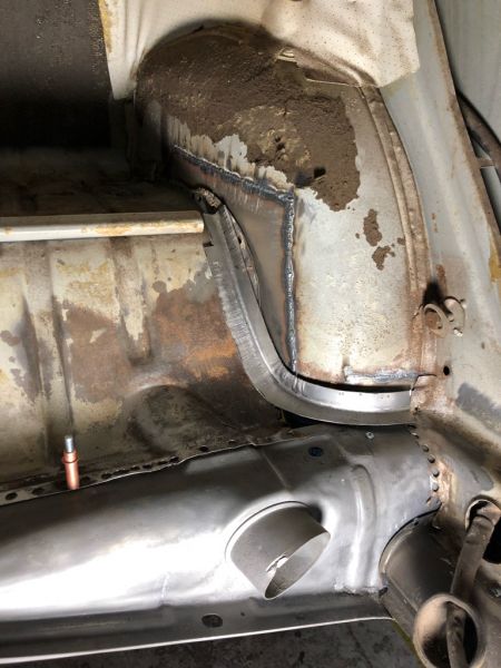

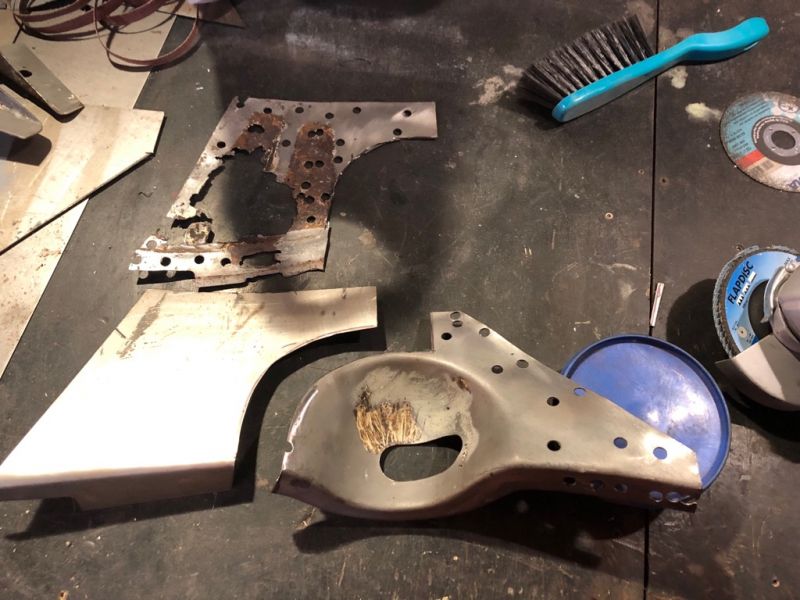

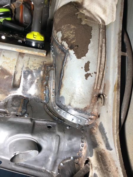

Begynt å lappet litt på orkastergraven. Det ble litt krymp og strekk for å klare å få en lapp rundt hjulbrønnen.
Litt mer sveis og så sliping så nærmer det seg.
Nå er det ikke snakk om at det er flaks lenger ;)
Er jo så en får lyst på et prosjekt igjen..
Steike bra :thup

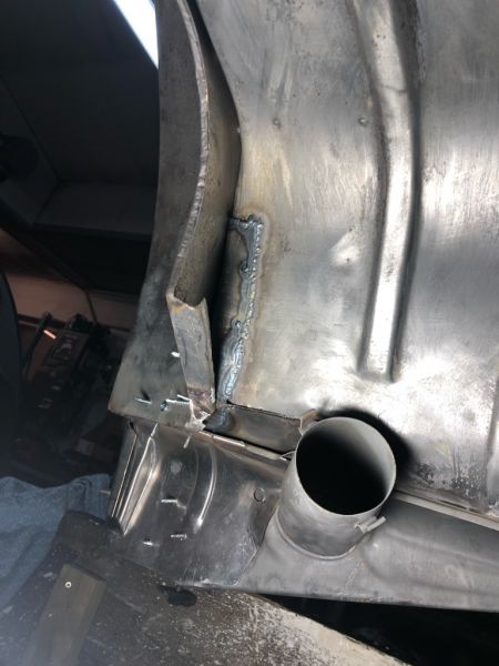

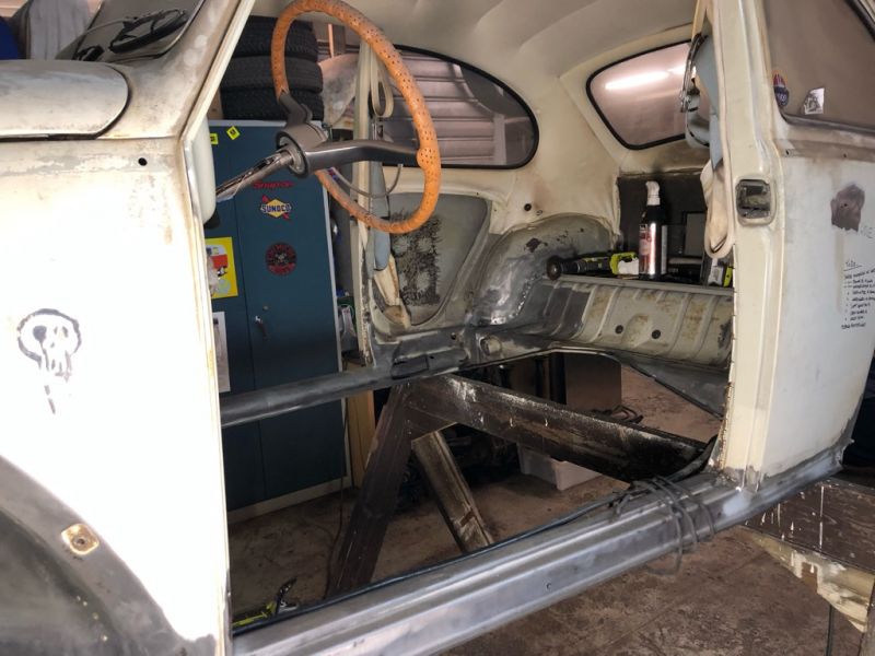

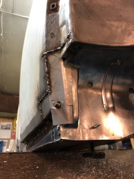

Nå er snart alle karoaseriskruene byttet ut med pluggsveis. Om ikke lenge nå så blir det vel fjerning av firkantrørene som er sveiset fast i døråpningene. Det blir en liten milepel i seg selv :)
Skikkeli' fint ærbe'!  :o :D 8)
Her har det etterhvert gått med en anseelig mengde gass og tråd, men herlighet for et resultat du får!!
Gleder meg til denne er på hjul igjen, og du kan nyte fruktene av alt arbeidet!  :thup :thup
VW 181 wrote: Her har det etterhvert gått med en anseelig mengde gass og tråd, men herlighet for et resultat du får!!
Gleder meg også! ;D

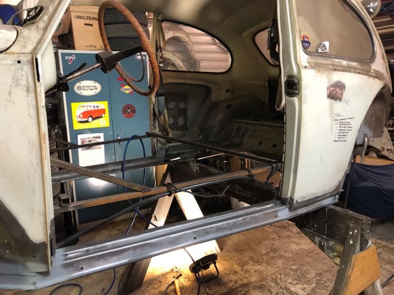

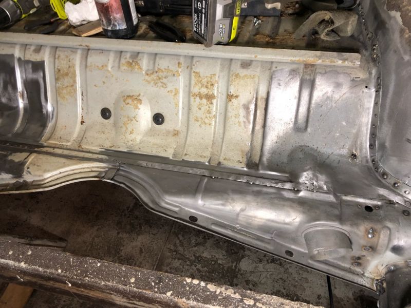

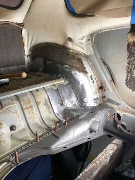

Da var en liten milepel nådd!  ;D
