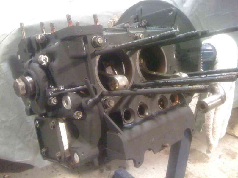

Jobbet litt med denne "Shortblokken" i går,
Det er en fresh 1600 med smidde stempler, lettet svinghjul, 30mm oljepumpe, 110 kam, vektbalanserte råder, ettermarkedstopper (som har vært lett friserte). Denne vil komme for salg fra Krankenhaus (i egen annonse) og kan leveres enten med to doble Weber 40mm, inkl. stag og filtre, eller singel original forgasser. (send meg en PM dersom du kunne være interessert i den - så tar jeg kontakt når den er kjørt i gang og pris er bestemt)
Takk til Rolf som var med å sette inn helicoil til den ene pinnebolten som var løs!

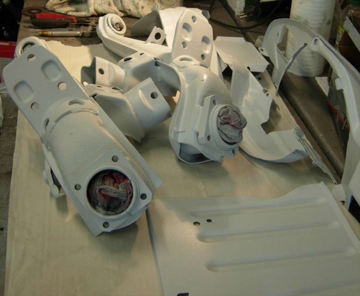

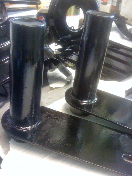

Holder på å prime og lakke delene som skal til understellet.

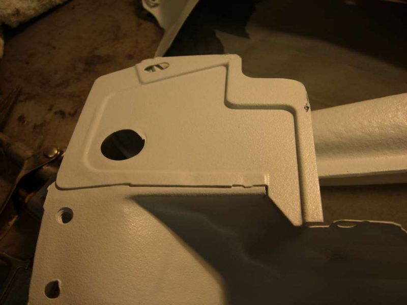

Har litt problemer med at enkelte deler får en slik overflate. Skaper ekstraarbeid å måtte pusse det flatt før lakking.

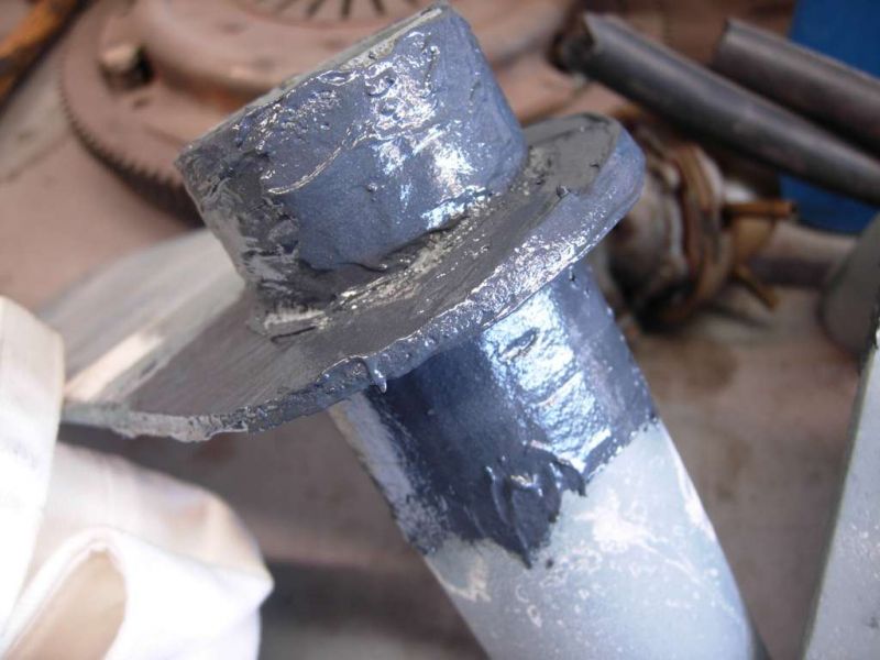

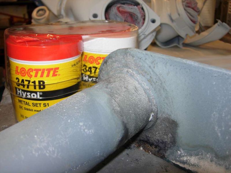

Bærearmene bak var godt slitte av gummiforingene over mange års bruk. Ble tipset av Rolf om å kjøpe "Metal Set" for stål på Astrup Tools. En 2K stålmix som bygger opp igjen metallet før lakk og montering.

Fikk slik ru overflate over hele bilen når jeg primet ... ble litt sliping da gitt :D    Godt arbeid Erik  :thup
Sv: Late-looker - 1969 modell
Bilder Hans?
Tror det har med innstillingen av pistolen å gjøre. Brukte Biltemas 2.0 munnstykke.

tok ikke bilder da jeg prøvde late som om det aldri skjedde ;)

appelsinhud pga for nerme overflata??  muligens litt stor dysa og? er da ikkje 1.8 dei brukar på grunning?
Min teori er at dysen er for stor og ikke atomiserer tilstrekkelig. Noen av overflatene var glatte, så dette kan også ha en annen årsak. Tror det kom for lite grunning ut av spprøyten, men klarte ikke å stille den "rikere". Det var trolig også for varmt når jeg sprøytet. Mulig det betyr noe. Hadde mange strøk.

Har gjort ferdig bærearmer, ved å legge på metall + prime og lakk. Ser ok ut. Får satse på det holder.
