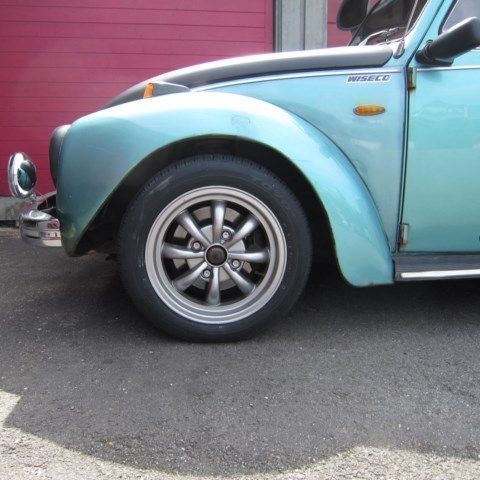

Som dere kanskje fikk med dere, fikk jeg plutselig problemer med risting i rattet.  :(
Det viste seg at en del av problemet lå i gummiforingen til styredemperen. Begge deler var nok over 40 år gamle, så kanskje ikke så rart..  ;)
Svein-Erik stilte på døren og han byttet både foringen og styredemperen. Da var mesteparten av problemet borte, men fremdeles var det litt risting.
Vi satte på noen andre dekk og felger, og da var det ingen risting, så hjulene var nok synderne. Mulig at noen lodd manglet. Så da fant jeg ut at jeg ville ha noen lavere dekk, og bestilte det hos dekkpusheren min. Hentet dem idag, satte dem på og ristingen var borte.  :)
Kjekt når ting løser seg...  ;)
Så ikke så verst ut, eller?

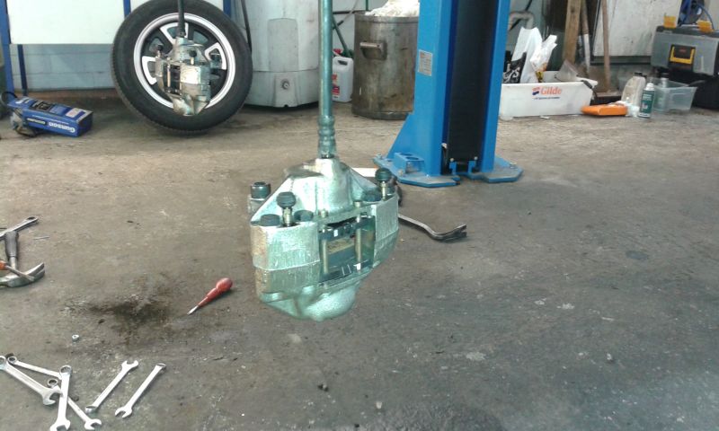

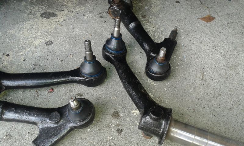

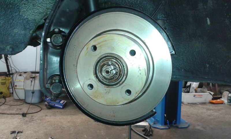

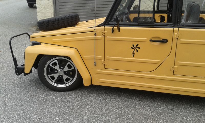

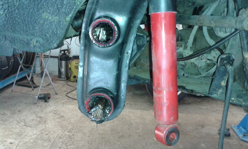

Jaja, da har jeg fått super hjelp av Svein-Erik med å bytte bærearmer og bremser på 181en. Bilen skal på PKK i løpet av mai.
Målet var å få på plass skivebremser og nye bærekuler. Gummibelgene på de gamle kulene var ødelagte, etter kun få år og km.
De nye bærearmene var fra en boble, så jeg var klar over at bilen ville bli lavere, men at den skulle bli SÅ lav som den ble, overrasket.
Skivebremsene har jeg kjøpt for en tid siden, har lagt i garasjen sammen med bærearmer, spindler og kuler.
Nye bærekuler og -armer
Gammel fjernet, gjort klart for nytt
Nye skivebremser på plass
Nye kalippere
Ble kjempelav
Stilig, men ikke så veldig brukervennlig.. ;)
Dekkene tar i skjermene ved litt mer rattutslag enn rett frem...  ;D
Har nå fått fatt i std dempere, prøver å få disse montert onsdag, slik at denne blir med på Vårmønstringen..
Spennende!  :)
En stor takk til Svein Erik for hjelp, og til Svein (Solan) for tlf support og lån av verktøy!  :)
