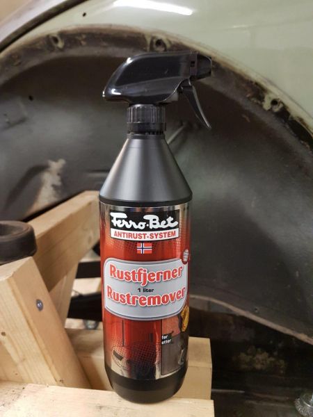

er det ferrobet sealer dere bruker under ?
Sv: Mitt '59 modell bobleprosjekt...
Her er den jeg har brukt...
Tror det er samme som jeg bruker, bare litt nyere flaske?

Ferrobet er fosfor syre som angriper jernoksidene (rusten), belegget som ligger igjen er et sinkbelegg. Fint for å øke sjansen for at man har får knertet rusten men vask reint med tynner osv før maling uansett.
