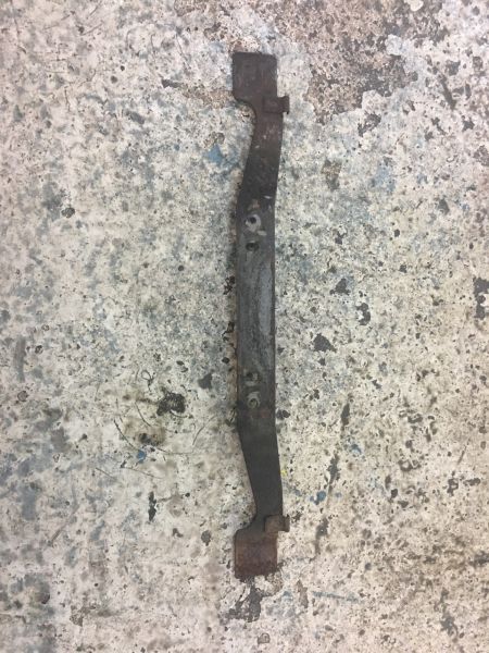

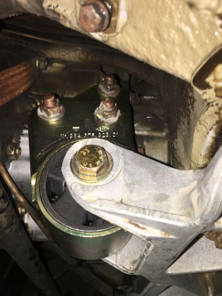

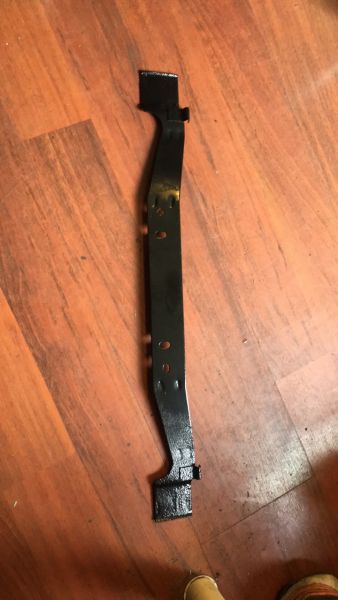

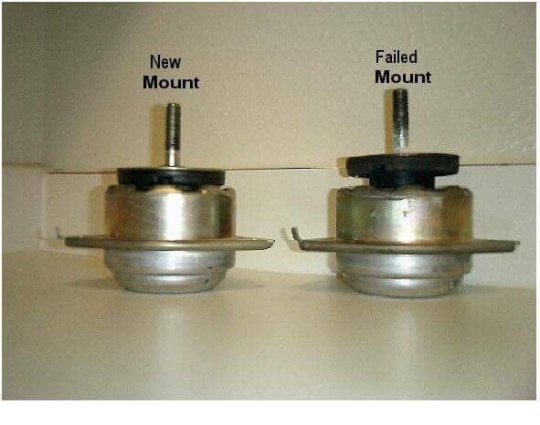

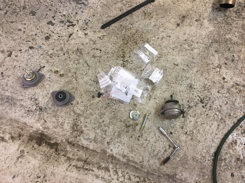

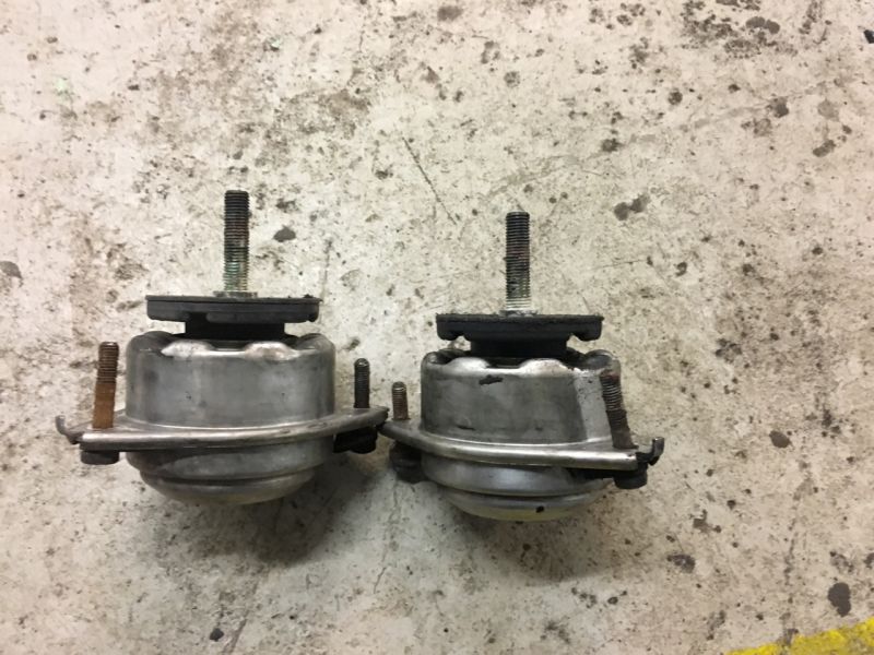

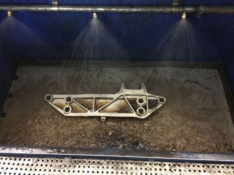

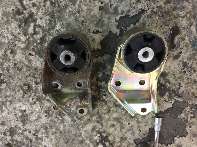

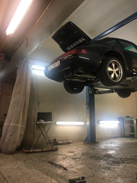

På tide med en oppdatering. Fikk gjort litt i løpet sv helga. Etter senk har det blitt litt dunkelyder når jeg kjører i humper. Det naturlige er jo da å sjekke der man jobbet sist, men jeg mener jeg har hørt antydning til det tidligere, men da men mykere fjærer.
En vanlig ting som ryker på disse bilene er motorfestene. Disse ble derfor bestilt i oppgradert RS utførelse. Når jeg skulle demontere de gamle viser det seg at de ikke er strammet opp skikkelig, noe som tyder på at noen har slakket de ned for å få litt bedre klaring når de har jobbet oppå motoren. Man kan også se tydelig at disse har "sluppet" og derfor var moden for utskifting. Det ble også litt sandblåsing og lakk av brakett til eksos når ting først var demontert.

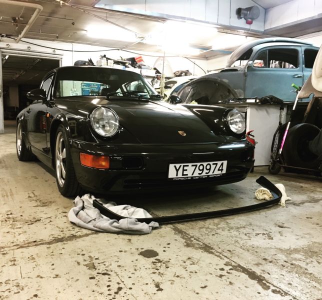

Ny RUF spoiler ble også montert i helgen!

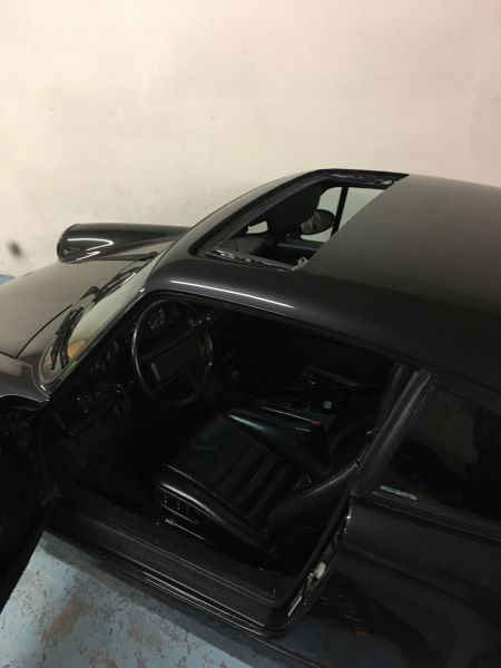

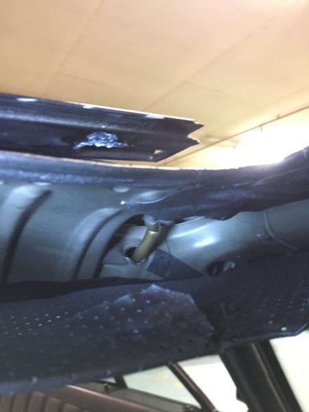

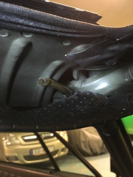

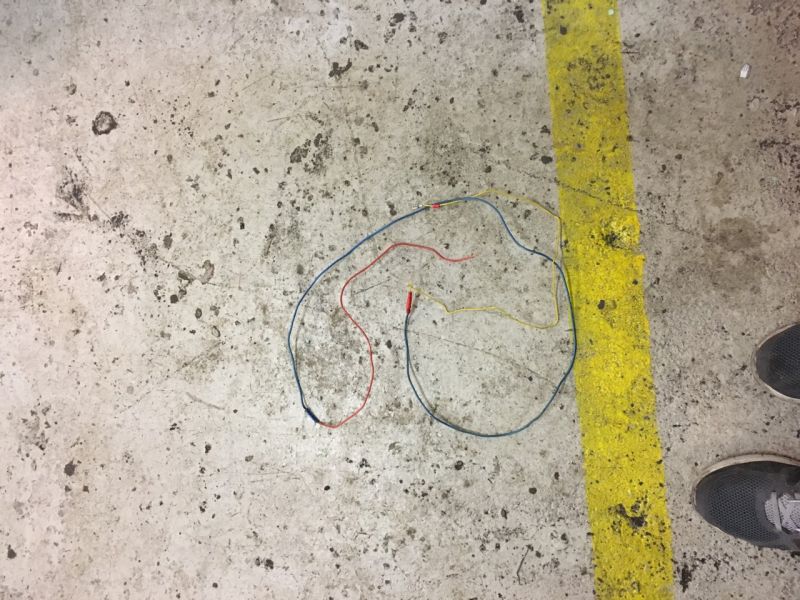

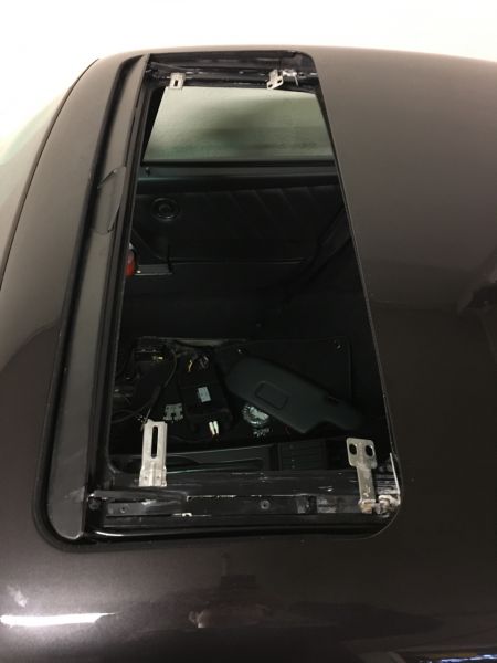

Siden jeg var så lur i fjor at jeg prøvde å stake opp dreneringen til takluka og greide å skubbe av slangen har ikke bilen vært like kjekk å dra ut i regnvær. I går tok jeg til mot og tok ut takluken og fikk løsnet taktrekket nok til å fiske frem igjen dreneringsslangen.
Som en bonus lager ikke takluka lenger det store smellet når jeg lukker den. Det skyldes at en fjær på luftspoileren var satt feil vei på ene siden slik at den ble skeiv.. i tillegg har jeg begynt å rydde litt i gammel morro i forbindelse med stereoen, som dere ser eksempel på av den ene ledningen som er skjøtet sammen av tre forskjellige ledninger

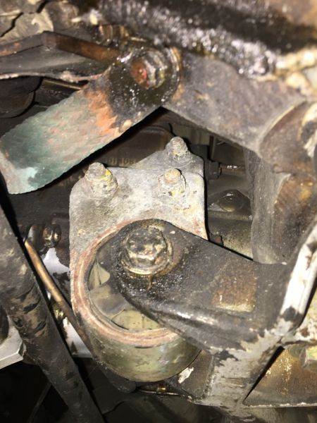

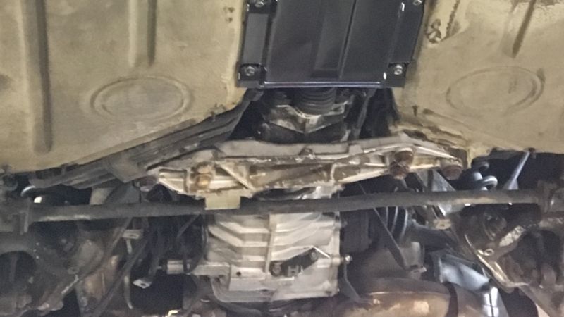

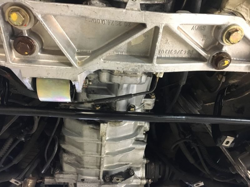

Helgens økt ble bytting av girkasseforing og litt vask og stell av området rundt. Håper de siste dunkelydene nå er eliminert :-)

Ser bra ut! Har du prøvekjørt slik at du merker om det er en forskjell?
Sv: Djupevik's 1990 Porsche 911 (964) Carrera 4
Takker!
. Ja det kom seg visuelt
Merker også at bilen føles fastere ut og girspaken virker noe mer presis.
Når det kommer til dunkingen så er det fremdeles noe som dunker i fartshumper. Dempere, dempertårn, stabstag, bærearmforinger er kandidater. Kan også være drivledd, hjullager eller bare noe som er løst som lager lyd. Skulle ikke være lett...

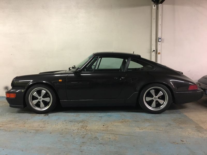

Hehe, godt forslag, men de kommer kun når jeg likevel kjører veldig sakte over en fartshump, så da er det ikke så mye turtall å overdøyve med
Har gjort litt research i dokumentasjonen. Jeg trodde demperene var ganske så nye, men det viser seg at det var nye fjærer som var installert for noen år tilbake. Bilen hadde visst H&R fjærer før det igjen
Så det er jo mulig at demperene er modne for bytte etter 215 000KM??

Hehe. Nå må jeg forske litt på dempere.. Bilstein PSS10 er jo øverst på lista, men sykt dyrt og gjerne litt overkill til gatebruk
Forøvrig så har jeg snakket litt med forrige eiere og fikk tilsendt en gammel annonse:
