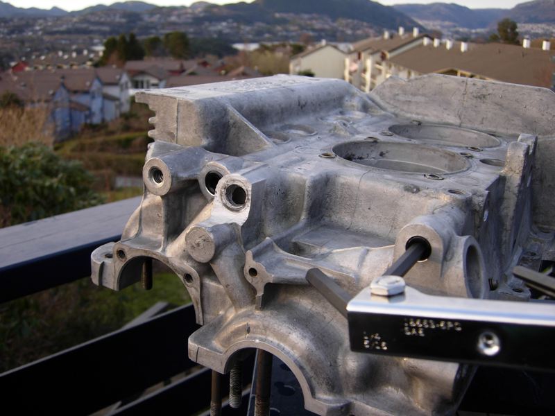

Må sjekke det der med kampluggen en gang til. Ble usikker når du spør om det er riktig ende av blokken bildet viser.

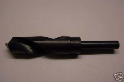

Ellers viste det seg å være en liten utfordring å får tak i 14,5mm bor til å bore opp de største oljehullene i blokken. Dersom dere sjekker borene deres vil dere se at 13mm er størst, og at chucken på drillen tar max 13mm. Etter en bomtur på Byggmakker, ringte jeg E. Lund Maskin her i Bergen og møtte noen som hadde god greie på det de hold på med! De hadde 14,5mm med neddreiet innfesting i drillen min - på lager! Problemet var at dette boret kostet 530 kroner.
Igjen var det Ebay - min gode venn - som kom til unnsetning: Et selskap i Australia hadde lagt ut en slik slik for salg, helt ny. Den ble vunnet for 75 kr. Det ble en del porto, men kom likevel på under 200 lappen alt-i-alt. Er på vei over verdenshavene i denne stund.....
Følg med i neste episode!

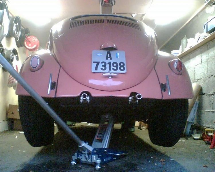

Første cruisingen i år - ute og trillet i kveld (med 1600 motor)!
På med hjulene, tut og kjør. Den går endelig uten å gå for varmt. Nye pakninger i mottorrom og luftgjennomstrøming i varmeboksene fra viftehuset gjorde susen. Motoren må justeres, da den går dårlig på tomgang, og lugger litt før den tar gasspådrag, pytt-pytt.

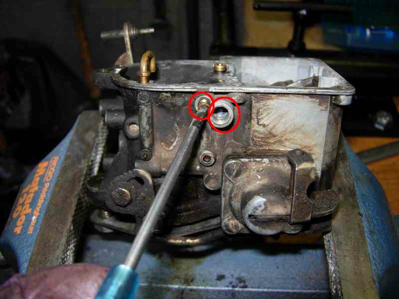

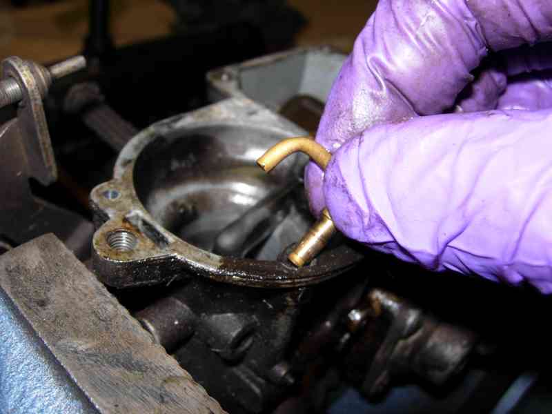

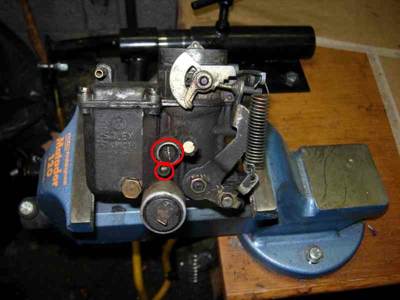

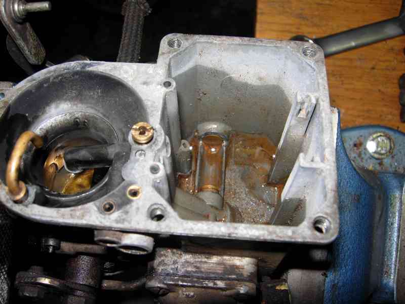

Har hatt litt problemer med at 1600 motoren som står i bilen ikke går på tomgang. Etter å sett videoen fra http://www.bugmevideo.com/ på forgasserjustering (Videoene deres anbefales!) og denne artikkelen her http://www.msgulfcoastvwclub.org/TechPages/Tech4.html så var det bare å gyve løs.
Skrudde ut skruene for å justere tomgang og blandingsforhold.

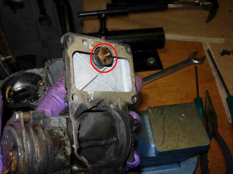

Det er to skruer/dyser på motsatt side som også skal tas ut og gjøres ren.
Skrur du av toppen så er det en nåleventil som det kan være dritt i som skrues løs. og rengjøres.
Røret for akselerasjonspumpen kan enkelt løftes av og rengjøres. OBS - pass på at dette settes godt på plass igjen så den ikke kan dette ned i innsuget og inn i motoren!
Alle deler rengjort med forgasserens fra Bilextra. De hadde ikke dette hverken på Biltema eller Clas Ohlson.
Sjekket at det ikke var mye grums nede i bunnen av forgasseren. Pass på å ikke miste pinnen som holder flottøren - denne er løs når den tas opp.
Gikk den bedre - tja....
Det ble litt prøving og feiling med justeringen, men fikk ikke tid til å testekjøre den i kveld. Den gikk nå rimelig bra på tomgang når jeg var ferdig.

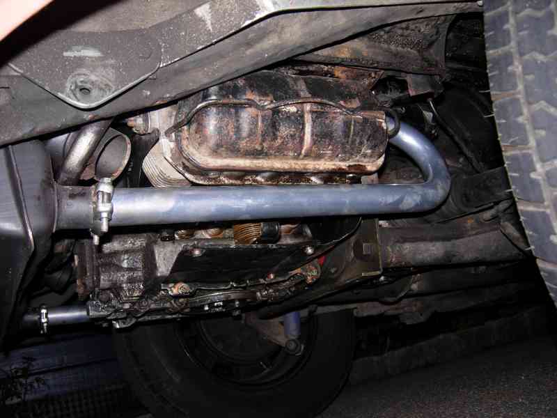

Rumler en del i eksosanlegget mitt også - så det er trolig en eksoslekkasje. Var ikke helt sikker på om det kunne være varmepottene mine, og da disse likevel ikke var koblet inn på varmluftanlegget i bilen, og må demonteres hver gang motoren er ute - så monterte jeg noen J pipes jeg hadde. Ceramic coated - yes!
Ble det bedre lyd?
Nope - så varmepottene er helt i orden. Det må være en lekkasje et annet sted, evt. så er det Walker eksosanlegget som har en slik kjip buldre-lyd.
Ble det bedre lyd?

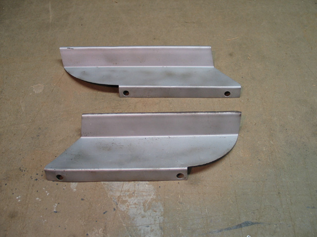

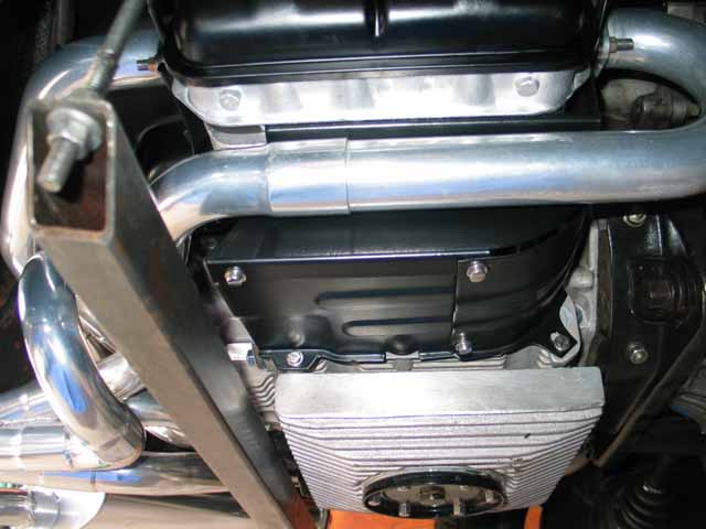

Ja - det kommer an på motor. Er ikke nødvendig med en 1600.
Det er vel slik det egentlig skal se ut, med 181 sideblekk og støttestag under motoren

Se her ja, de sideblekkene fra 181 brukes så det ikke blir varmestråling inn under sylindrene fra j-tubesene? Snedig - og sikkert langt fra alle som har tenkt den tanken! 181 hadde vel ikke varmebokser de, da?
