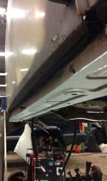

Langøkt i dag. Fikk på ytterkanalen på høyresiden.

går på fram! og her sveisast da med silkehanske ser eg

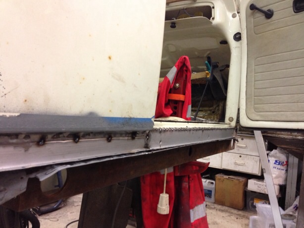

Veldig fin jobb som er gjort her. Vi brukte kanalsidene dine Christer, og de er bønnhørlig nedslipt, grunnet på nytt både på inn- og utside, med sveisegrunning på de rette plassene. Stigbrettmutrene har fått noen ekstra sveisepunkter på baksiden for å holde. Pål har kuttet ytterkanalen 1-2mm nedenfor innsteget i døren, slik at originalplaten er beholdt i døråpningen, med de originale profilene/dreneringene.
Mener det blir bra nok til å sende til månen når den er ferdig

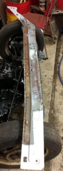

Fjernet den gamle kanalbunnen og begynt tilpassing av ny.

Ser bra ut Pål!
