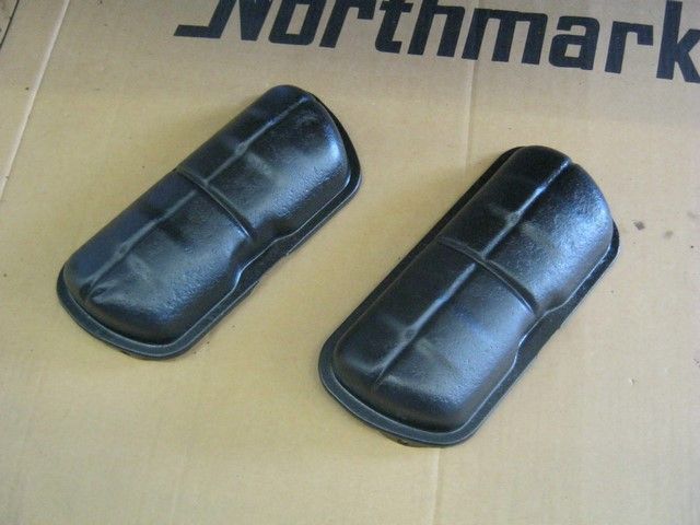

Den 31/8 ble ventildekselene sandblåst ifm med sjekk av ventilklaringen. Et rusthull som annonserte sin tilstedeværelse ble sveist. Videre tok Kristian Powder Coating Systems på seg oppdraget med å pulverlakkere dekslene  :D

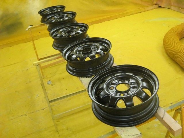

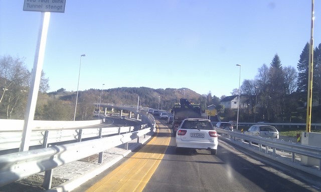

Den 16.10 ble fem jubileumsfelger levert til Bergen Bygg og Overflateteknikk. Denne dagen åpnet også Eikåstunnelen. Her kan Bodil (høyst sannsynlig) skilte med status som «første Boble til å kjøre igjennom tunnelen i nordgående løp». Det må presiseres at «Birger» (ført av Geir Sæbø) er desidert første Boble gjennom Eikåstunnelen da denne trolig kan regnes som første privateide personbil gjennom sørgående løp.
Før (felg til venstre) og etter bilde:

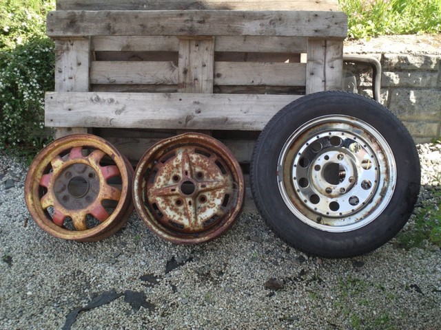

Et spørsmål angående felgtypen til høyre på bildet: Var det noen Bobler som kom med disse ny?

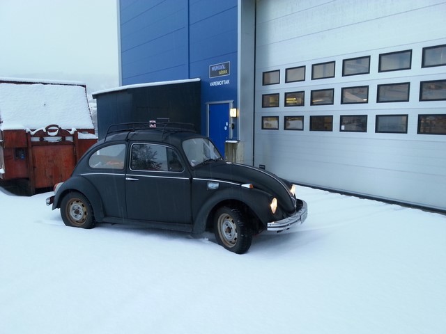

Av behov for bil også vinterstid ble det investert i vinterdekk hos Lysø Industries. Felgene fulgte med:

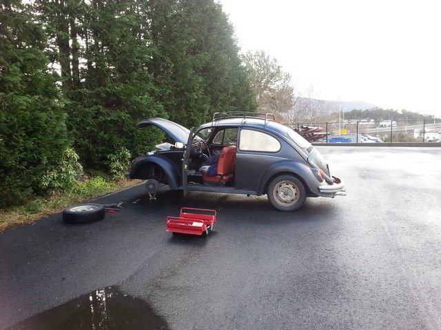

I romjulen ble boblen brukt for å komme meg til jobb. På mandag ble den parkert på ny mekkeplass på Hop der tanken er å sette den i stand til en tur til Trondheim. De siste ukene har motoren gått med redusert effekt, vært håpløs å starte dersom den har stoppet like etter kaldstart og «klappret» mye ved pådrag/last. Ellers mangler varmeapparat og vindusspylersystem noe som er savnet. – Nok å gjøre før avreise! :P

De felgene du spør om kalles ofte jubileumsfelger, og kom på 'jubileums'modellen av bobla, dvs. da bobla satte verdensrekord for antall produserte eksemplarer av samme bilmodell.
Se her: http://sebeetles.users3.50megs.com/marathon.htm

Solan wrote: De felgene du spør om kalles ofte jubileumsfelger, og kom på 'jubileums'modellen av bobla, dvs. da bobla satte verdensrekord for antall produserte eksemplarer av samme bilmodell.
Andre høyre, Svein  ;)
Nei, disse er ikke originale...
Sv: TEAM TØS
Hva har du på takgrinden? Båt? ;D Felgene ser bra ut :thup
Sv: TEAM TØS
Hehe, siden teksten sto ved feil bilde, så trudde jeg han mente de skikkelige felgene. Det greiene til høyre på det andre bildet er nok noe uoriginale billiggreier, ja gitt.
Ser den, burde vært mellomrom der ja  ;) Men ok, då blir nok disse felgene ikke tatt vare på. - Den ene felgen har såpass kast at jeg har blitt stoppet og spurt om hjulet var løst  :P

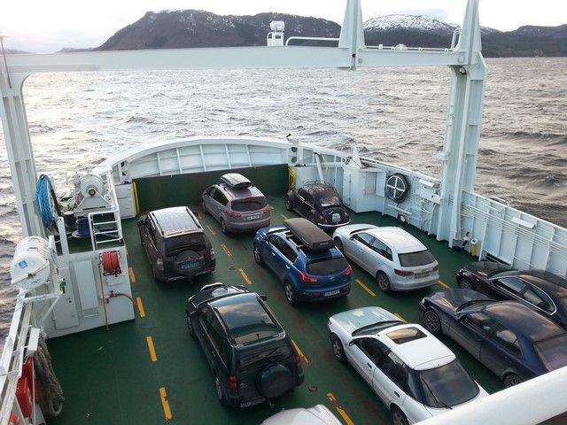

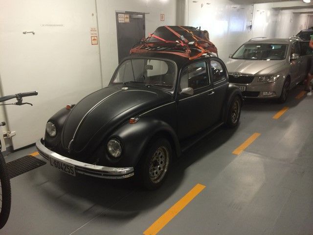

djupevik wrote: Hva har du på takgrinden? Båt? ;D Felgene ser bra ut :thup
Det er en radiostyrt båt, mekket sammen ilag med en kamerat  ;) På bildet er den på vei til første test: den fløt fint og manøvrerte greit men den gikk ikke så godt og et fleksibelt ledd knakk etter kort tid - Så vi har et stykke igjen her!  :P                    + Takk for det!  :thup

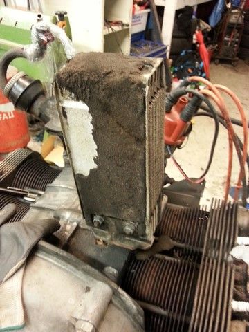

Oppdatering:

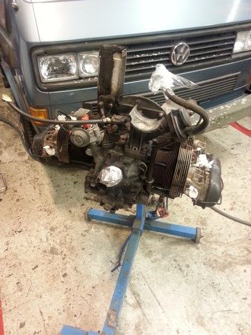

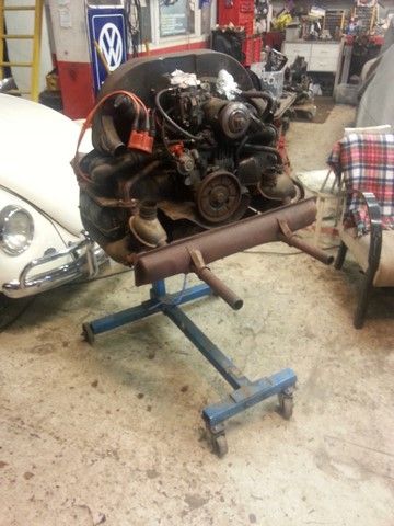

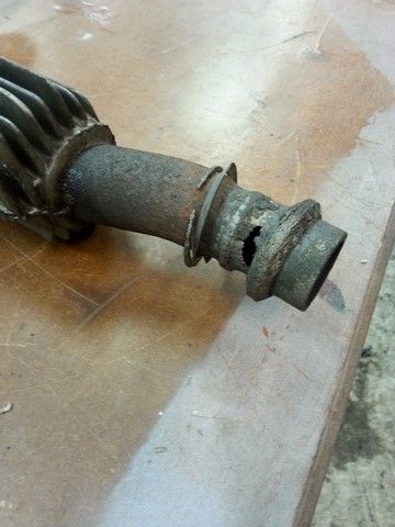

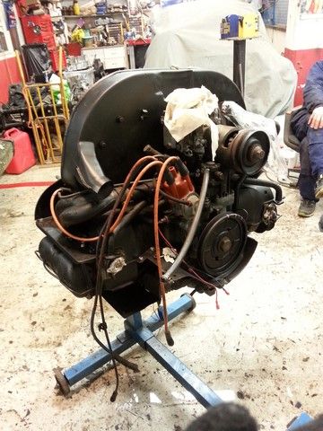

Sent i januar ble motoren tatt ut for å gå over tenningsanlegget, rense forgasser og finne kilden til klapprelyden:

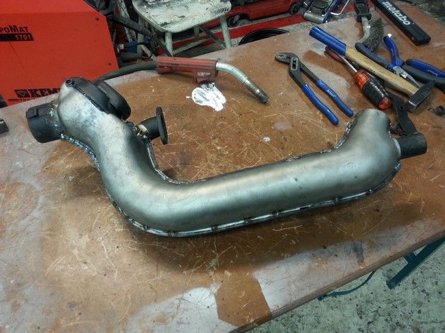

Krapplyden (som kunne minne om en kraftig ventiltikking) viste seg å være hull i eksosrørene:

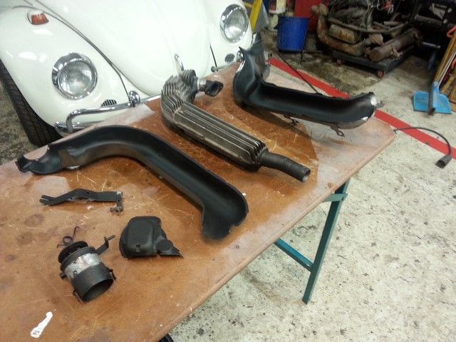

I den sammenheng fikk varmepottene seg en bra oppgradering (full demontering, glassblåsing og litt lakk):
Mens motoren var ute ble det i samme slengen pyntet litt på kjøleblikk, innsug og viftehus:
[attachment=7]

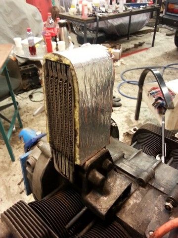

Erik donerte ny isolasjon til oljekjøleren - nice!
[attachment=8]
[attachment=9]
[attachment=10]
fortsettelse følger!

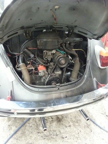

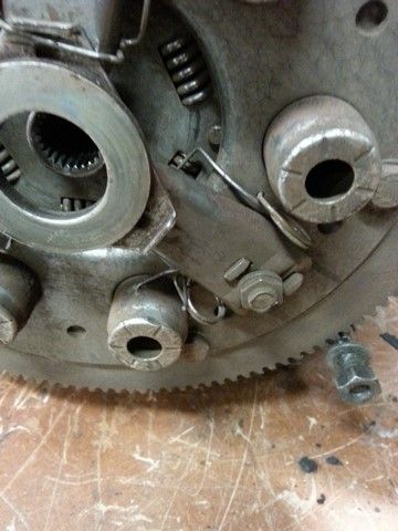

Sent i februar ble motoren montert med god hjelp fra André. Han donerte også ny fjær til utløsermekanismen  :thup
Bildet viser den knekte fjæren:
Her kan det skiltes med nye tennplugger, ny coil, elektronisk tenning, nye kabler, ny rotor og nytt fordelerlokk  :)
Motoren fikk også ny viftereim og nye "plystrerør". Videre før avreise ble det meste av varmeanlegget koblet opp.

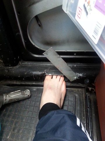

Begynte turen med våte sko. Etter noen timer ble tærne på gassfoten noe kald. Disse ble varmet i karosseriets kanal i en matpause - gikk veldig fint etter dette  :P

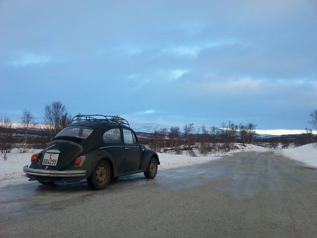

På turen opp klarte jeg å treffe på et vinterstengt fjell. Ble noen mil ekstra men været var med meg - vi kan kalle det ekstra testkjøring  :)
Over Dovre:

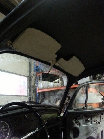

Siste tilskudd til det rullende prosjektet er monterte solskjærmer:
[attachment=8]
