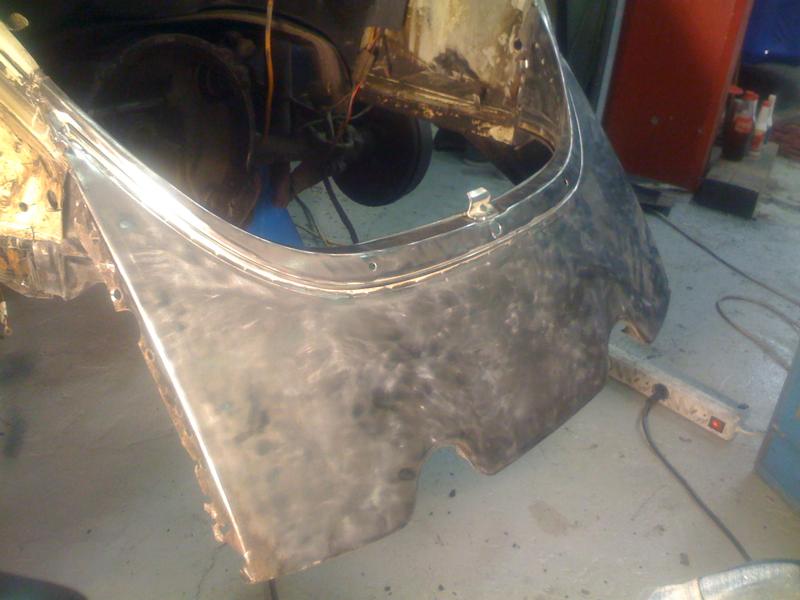

Lett puss med stålbørste i kveld for å se hvordan det ser ut. Bør kanskje sandblåse de rustflekkene som finnes her fremme.
Er det forresten interessant med disse dårlige mobilbildene av en liten kveldsøkt, der det ikke viser igjen så mye?
Sv: Late-looker - 1969 modell
Bilder er bra greier Erik. bring it on! ;)

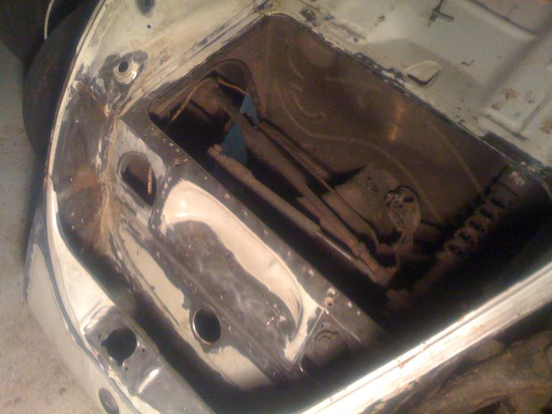

Skal du ikkje dele bunnplata og karosseriet??
Lettare og få sandblåst firewallen, då ;)
Jo de skal skilles, men først etter at karosseriet er lakket. Må levere til lakkerer så snart som mulig, og den jobben som skal gjøres på bunnplaten er mer omfattende enn at jeg rekker det nå. Lakkerenren vil ikke ha bare karrosseriet, han vil ha hel bil som bla. kan flyttes mellom der grunnarbeidet gjøres og der den lakkes. Firewall-en har ikke rust, så det er kun overflatiske plasser i fronten som evt skal blåses.

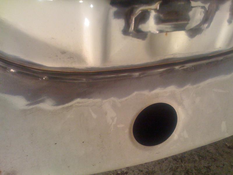

Lurer på om jeg skal sandblåse og metallisere bakplaten - må først sveises litt i hjørnene ellers er den bra.
Her mellom listen til gummipakningen er det ikke lett å få bort rusten. Det er bare noen plasser det er rust bak, så jeg kommer ikke til å skrelle vekk disse listene.

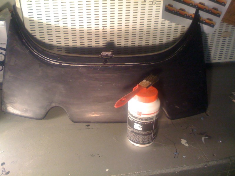

Har sandblåst bakplaten i kabinettet i kveld da jeg må sveise igjen hullene langs kantene etter å ha borret opp sveisepunktene. Kom over dene tråden på Bilforumet som sier litt om grunnarbeid: http://www.bilforumet.no/lakk-karosseri ... lv-se.html
Jeg har kjøpt Melka rustomvandler fra Wûrth - og smurte likegodt på hele platen. Håper ikke jeg har gjort noe galt
Et tips: Handler dere på Würth, bruk kontoen VW4you, Dyrdal - fikk 35% på rustmelken.
Har også brukt den rustomvandleren, funker som bare det.  Lot det tørke 2 dager, deretter ble det behandlet og lakket.  :D
