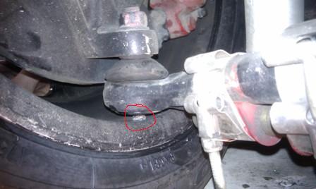

..og så et lite problem..den lille "tappen" snisser såvidt borti felgen..for meg ser ikke denne tappen ut til å ha noen funksjon, så tenkte å slipe den ned. Noen som har hatt dette problemet før?

GreenBug wrote: ..og så et lite problem..den lille "tappen" snisser såvidt borti felgen..for meg ser ikke denne tappen ut til å ha noen funksjon, så tenkte å slipe den ned. Noen som har hatt dette problemet før?
Ligner jo litt på denne.... kanskje Erik Aa vet mer...?
http://www.forum.vwacb.com/http://VWACB Forum/phpBB3/viewtopic.php?p=31045#p31045
Sv: Min 1967 Ghia Cab
Ser ubefett ut!
Sjekk at det ikke er en smørenippel du har der. Det hadde mine kuler.

erika wrote: Ser ubefett ut!
Er det ein smørenippel, er det berre å skru den ut, montere blendeplugg, og ta vare på smørjenippelen. Litt ekstra jobb å smøre bilen etterpå då, sidan hjulet må av for å montere smørenippelen kvar gong, men alt er vel bedre enn å ikkje smørje!
Får dobbeltsjekke dette før jeg tar frem vinkelsliperen  :D
