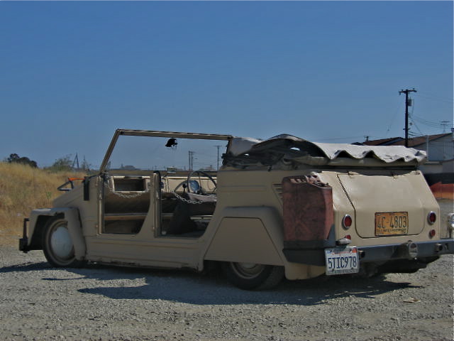

Fjern reduksjonsboksene! Senk! Yes JH, du VET du vil!

Den senkingen var litt ekstrem!!! Men griselekker likevel... Tenk den over fartsdemperne i Sælenveien....

RZR-Marius wrote: Fjern reduksjonsboksene! Senk! Yes JH, du VET du vil!
Beste hilsen fra  :police: Der SenkePolizei :police:
DET SER FOR JÆVLIG UT::: :-X
