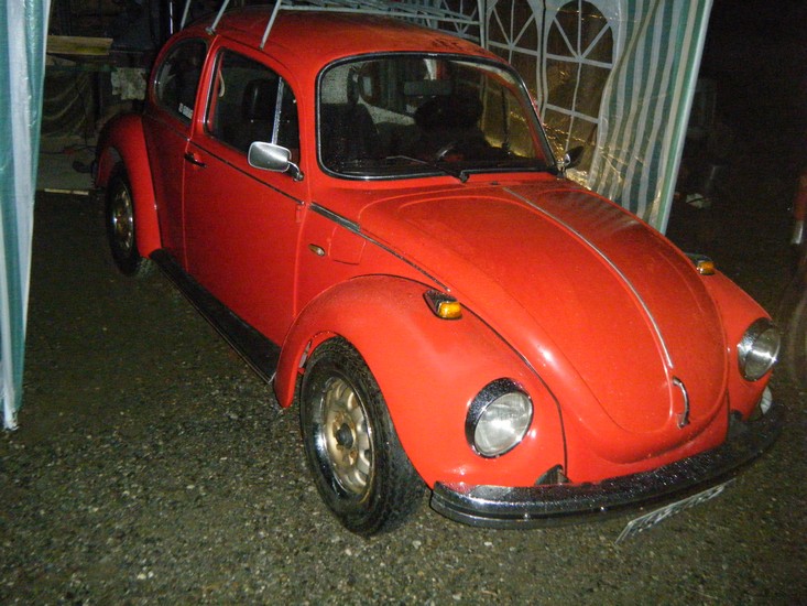

godt jobba igår mister! da er bilen til jan helge eu godskjent og klar for tur over fjellet
03'en te Tolo

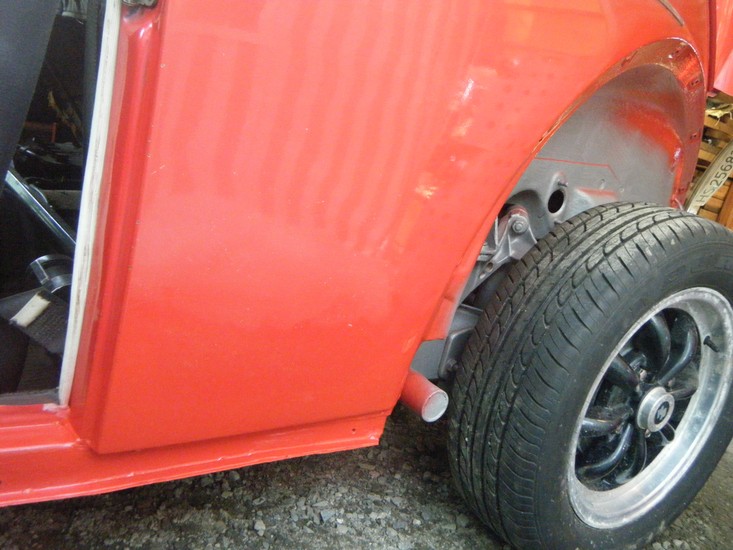

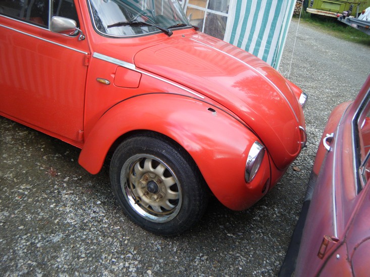

Nylakka framskjerm, dvs store deler av den e lakkert.
Kanal og underkant av kvartpanelet lakka
Samt so lakka eg allle kantane til skjermane sånn att da ivertfall ikkje vil visa noko an farge ved skjermkantn

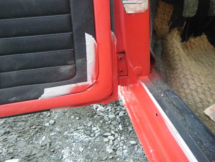

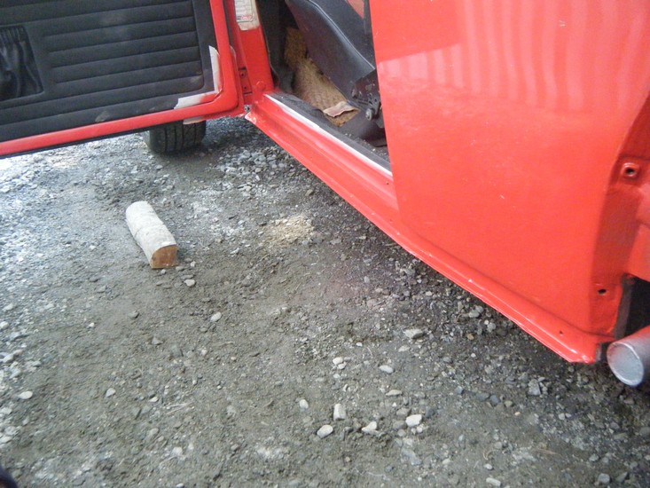

pussa og lakka i dør og a stolpen og.. var slete vekk mykje maling her somvanlig. ja eg har spart på maskeringstaipen og eg skal vaska vekk lakken på kanalteppe
Lakka ca 10cm opp av botn på kvartpanelet her.. men fargen den er spott ånn so da visar ikkje før du er heilt nerme

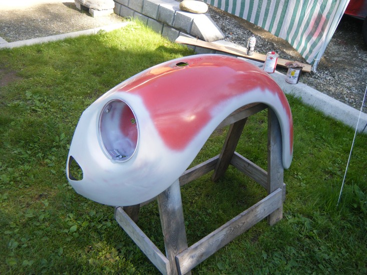

Sparkling pussing og grunning.. vert ikkje fin den bolko, eller sparkelholet, Skulle hatt grovsparkel..ikkje finsparkel på boks jaja heillakkering i framtia tenker eg

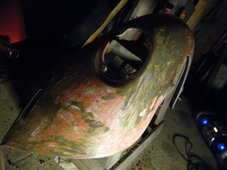

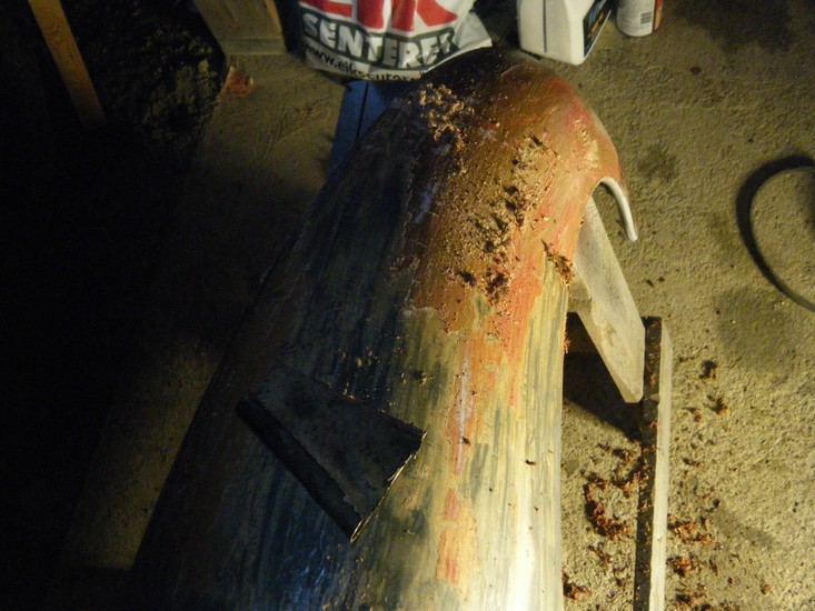

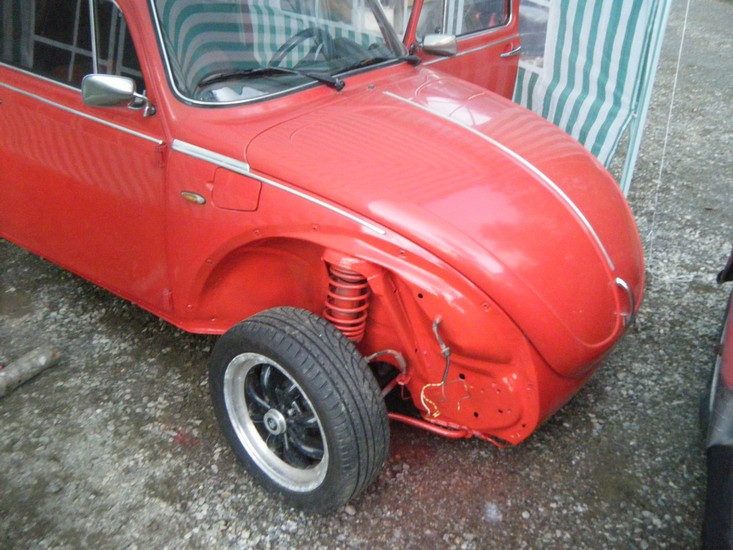

Malingafjernarn vart tatt i bruk..
Da e sterke saker.. sobba litt på hånde, merka ingenting men etter nokon sekonda so begynte da å svi skikkeleg godt på hånde.. då såg eg att da var ein liten klatt dar.. Ivertfall effektivt

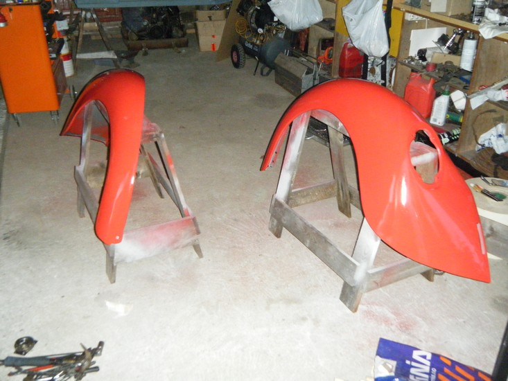

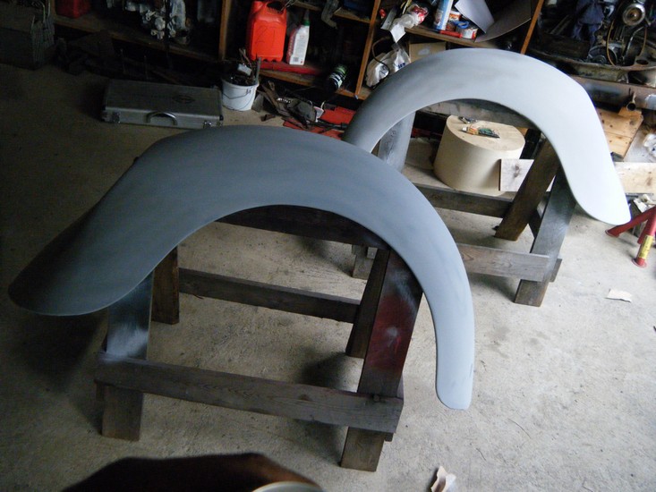

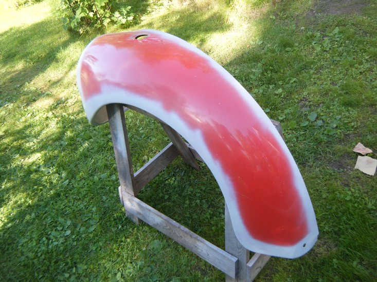

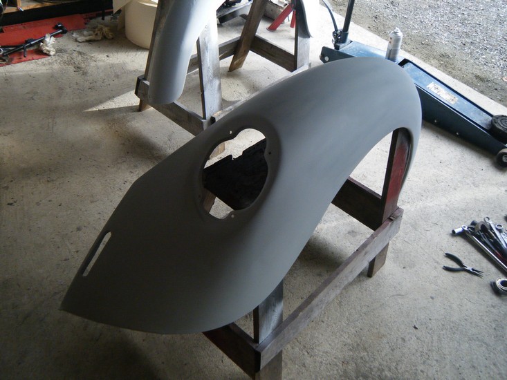

Framskjerm 2 pusst, grunna,sparkla,pusst,grunna,vaska og klar til lakkering. so å sei samme jobben på andre skjermen og. fronten + kantane + nede bak
Ferdi lakka, vert bra fø å vera lakka me boks ivertfall! lakkar to strøk

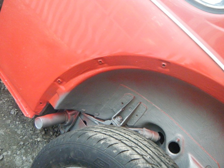

Og no eg fyrst var so godt igang so tok eg lika so godt å Lakka innerskjermane framme.. vart ein mykje flottare heilheit på bilen no! Nesten fø fint å setta skjermane på!

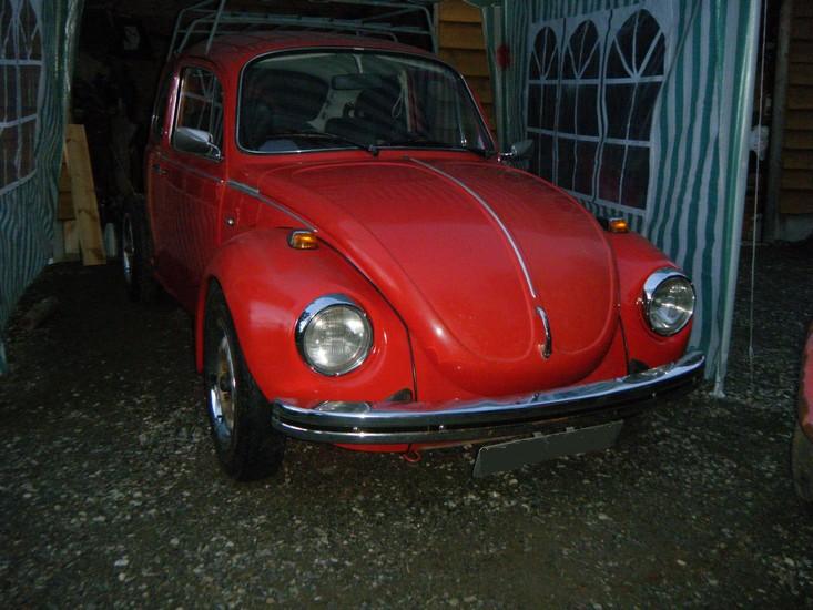

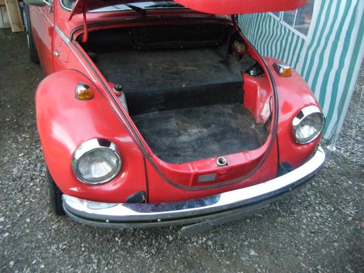

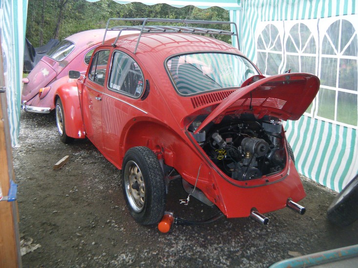

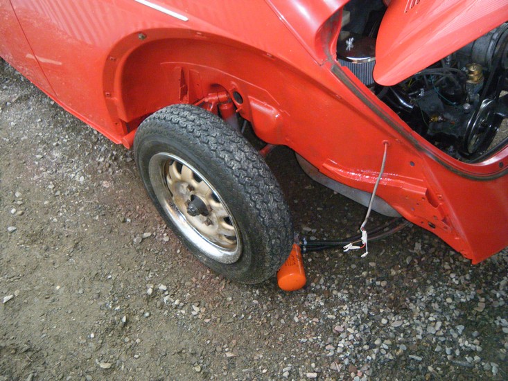

Med skjerma og nye felgs

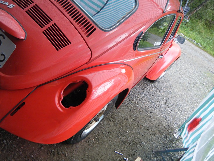

Ny lakkert bak,
Kom seg!

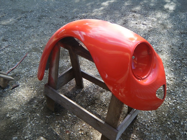

Fekk pusst vekk all malingsrestar etter malingsfjerning kjemisk so vart skjermen gronna og sprøytesparkla på utsatte plassar

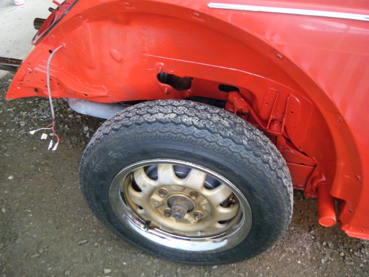

Ser ikkje so gale ut! Raudt e tingen
Baskjerma pussa ferdi og klar te lakking
Ferdi montert framme, flott med orginale pappmatter i bagagen

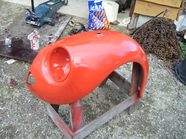

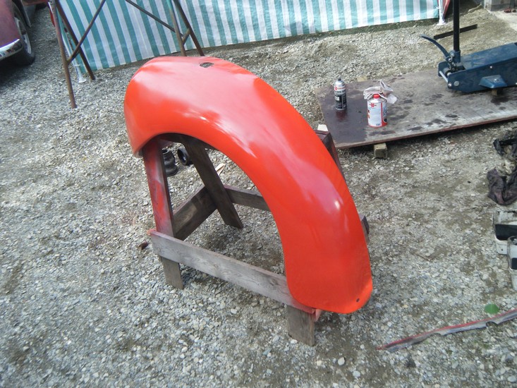

Då var skjermane lakkerte! Strøkent vert da ikkje...får ein slags 1K boks-lakk-look
Men bedre enn ingenting

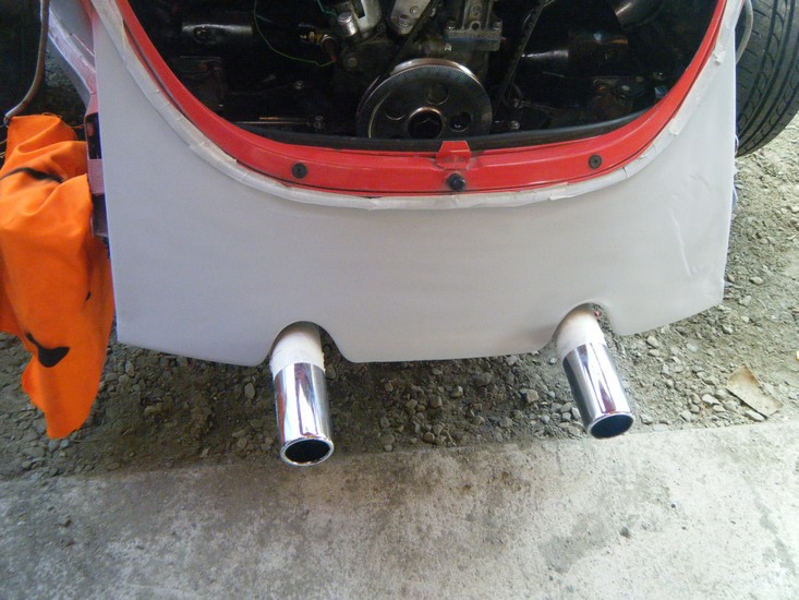

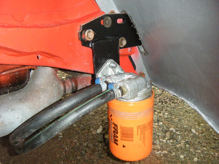

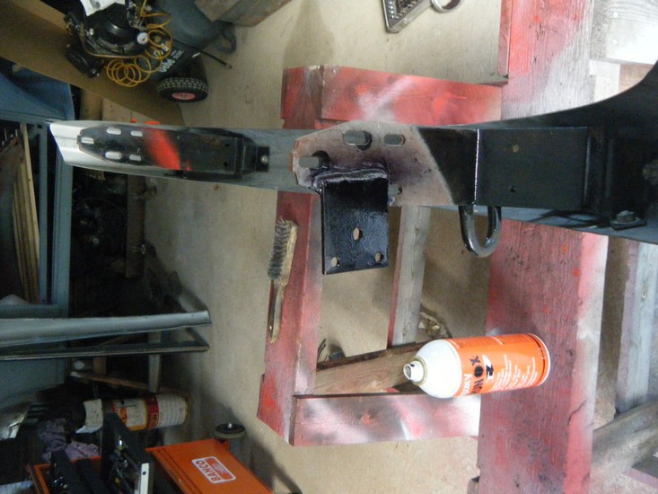

Brakett sveist på fangarfestet. Monterte fangaren og lina opp brakettn sånn att oljeslangane kjem lengst mulig vekk ifrå bakken.
[attachment=10]

Ny lakkert bak,

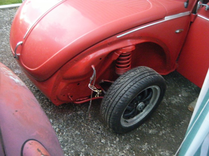

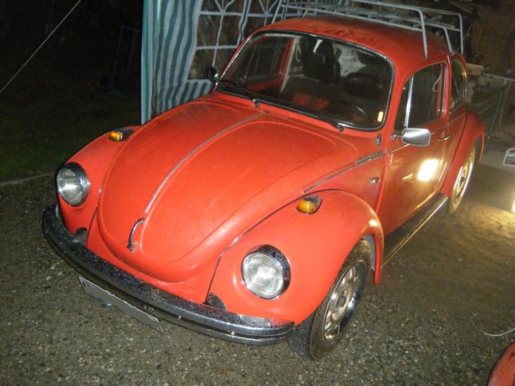

Fekk gjort litt skruing idag, samt spandert optil fleire timar med feilsøking og måling på ladeproblemet, igjen utan å få orden på da........ rele er ok, tenningslås er ok, so da e nok dynamoen som e bås, pga att DF har straum heile tida, noko som ikkje stemmer.. men har kontakta EL guru so vil vel snart få ein konklusjon på da
Da so vart gjort idag var å montera bensinfilter på slangen frå ramma til motor, gjenga opp alle skjerm boltar + til stigtrinnet skru på skjermar som ikkje var heilt NOS fitment på, og få ferdi støtfangaren og montera den, som ved ein tilfeldigheit gjekk akkuratt bra ++
Skjerm på og lokking gydd
Litt seinare vart da endå bedre

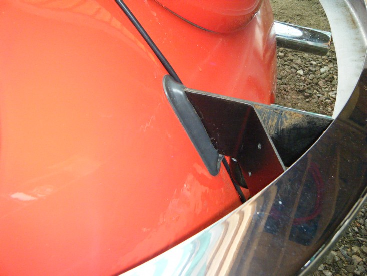

Filteret montert og sitt godt fast. Eg hadde ikkje tenkt på att braketten skulle gjennom skjermen då eg sveiste den, men HELDIGVIS hadde eg den lengden på braketten sånn att eg akkuratt klarte å lura fangaren gjennom holet i skjermen ved å vippa ned fangaren etc. Vart ivertfall eit bra feste
Gommi dinksen gjekk jo ikkje an å tre øve braketten sjølvsagt, men eg snitta han opp nede og klarte etter ei go stund å få lurt han på plass igjen! E so domt når desse dingsane ikkje er festa skikkeleg

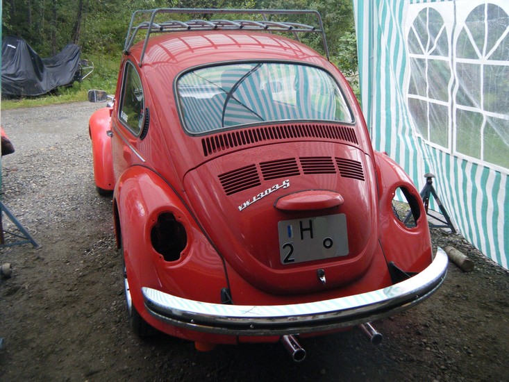

Og her er rykandes ferse bilde, stigtrinn e på plass og bilen bgynna å sjå bil ut igjen
Begynna då å minka dramatisk på arbeidet! Skulle berre hatt nokon baklys for å gjera bilen ferdig utvens no! dei som stod på bilen var rett og slett bås, plasten var sprikt opp overalt og muttrar rusta fast og knekt, spesielt skruene til glaset var dårligt...men da ordna seg nok

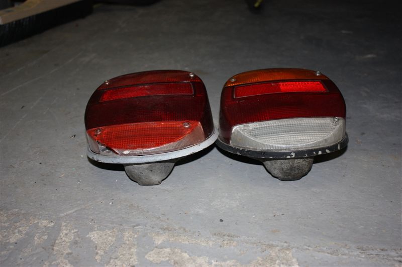

Klubben har disse til salgs for en hundrings... - er ikke så ille... litt skade på den ene...Tistlo wrote: Skulle berre hatt nokon baklys for å gjera bilen ferdig utvens no! dei som stod på bilen var rett og slett bås, plasten var sprikt opp overalt og muttrar rusta fast og knekt, spesielt skruene til glaset var dårligt...men da ordna seg nok
