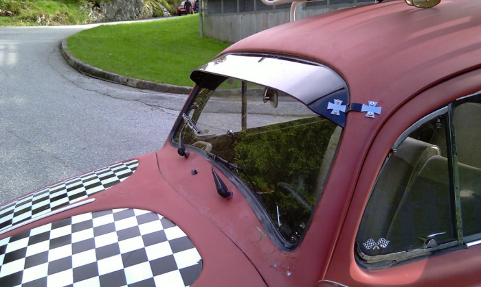

Da har jeg testmontert festene til cap`en.. og dette blir jo ikke så ille..
Bare synd jeg må borre hull i de til skruene.. men det er nok ikke et annet festealternativ heller..
eller det vil si, kan borre hull, kappe av hode på bolten, stikke den opp i hullet, og sveise den fast..Det går på cap`en, men det blir verre på stolpen.. Men det blir evt. på sikt.. nå blir det noen små fine skruer ;)
[attachment=1][attachment=2]

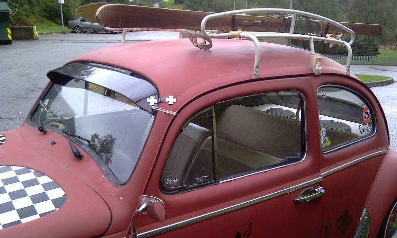

Etter å ha ødelagt 8-10 borer, så fikk jeg tilslutt laget meg de 8 hullene jeg trengte.. rustfritt stål er jo ikke det bløteste materiale å borre i for å si det sånn..
Og slik ble altså sluttresultatet. ;)
IMAG0262 [1600x1200].jpg (94.39 KiB) Viewed 3442 times
IMAG0264 [1600x1200].jpg (76.74 KiB) Viewed 3420 times
Sv: 1961 T1 Ratlook
Var veldig flotte!
Men håpar du hadde noko lurium bak skruene i taket so da ikkje vert vass lekkasje inn i taket ditt :)
