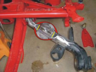

Når det gjelder bærearmen har jeg fremdeles ikke bestemt meg. Vurderer to løsninger. Enten å legge inn 6-8mm flattstål på høykantGSR wrote: Dette er fantastisk spanande å følgje med! Spesielt er det moro å sjå korleis du ser problem med eksisterande/kjøpte løysingar og freistar å finne nye og betre. Slikt har eg utruleg sans for! (Også når det gjeld VW sine eigne konstruksjonar.....)
Det er ein ting eg lurar på: Inngrepet i bærearmane gjev fleire potensielle svake punkt. Korleis blir dette kompensert? Legg du forsterkningar inni bærearmen, eller byggjer du ei slags skål av underdelen til luftfjøringa? Må du finne ut av dette sjølv eller er dette deler som kjem med kitet?
der jeg har kuttet, og sveise det fast (veldig trangt). Eller splitte hele bærearmen på langs og legge inn 6-8 mm flattstål i hele armens lengderetning. Dette vil nok bli det mest solide. Dette er ikke noe som blir nevnt i kitets manual, her kjører de på uten forsterkninger.... Her er bildet fra manual.
der jeg har kuttet, og sveise det fast (veldig trangt). Eller splitte hele bærearmen på langs og legge inn 6-8 mm flattstål i hele armens lengderetning. Dette vil nok bli det mest solide. Dette er ikke noe som blir nevnt i kitets manual, her kjører de på uten forsterkninger....[/quote]
Du kan jo og vurdere ei slags skålform, der du lagar solide veggar/kapper på bunnplata for luftbelgen. Dei må jo lagast vide, eller vinkla utover, slik at belgen ikkje blir skada sjølvsagt
Etter mi meining burde kitet vore produsert slik, det eliminerer dei opplagte knekkpunkta som blir danna av ombygginga. (gule linjer i biletet) Det må jo eventuelt også lagast noko drenering slik at vatn slepp ut......
Dette er berre ein idé, men på denne måten slepp du modifisere heilebærearmen, og det tek ikkje unødig plass
Om det tek meir eller mindre tid veit eg ikkje, men det blir cleant og så solid du vil (avhengig av høgda på veggane).

Ikke dum denne løsningen. Vil spare mye jobb i forold til å splitte armen.
Må presentere den for han som skal sveise, så får vi se hva han mener.

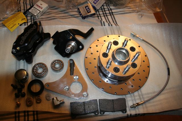

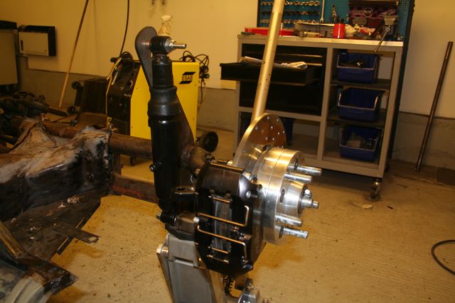

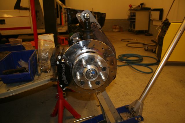

Så var det på med bremser og luftfjøring foran. Bremse kitet foran var også inkludert allt.
Slik ser det ut:
Bremsekittet foran kostet ca.7000 kr ink.mva og frakt. Kan spare 400 $ ved å gå for standard Ghia kalipper,men jeg bare måtte ha 4 stemplet wilwood....
Testmontert:
Forholdsvis enkel montering.
Slik ser det ut:
Testmontert:

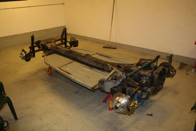

Da er bunnplaten klar for testmontering av karosseri.
Ettersom jeg ikke har avgjort hvilke hjul/felger jeg går for, så er testmonteringen med standard bredde på forstilling.

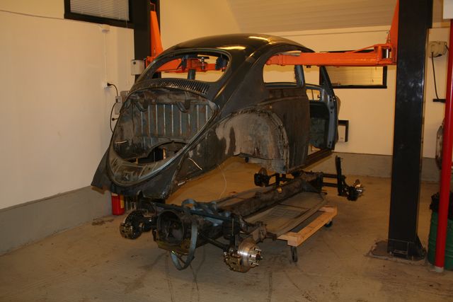

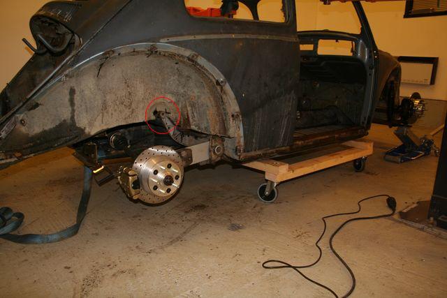

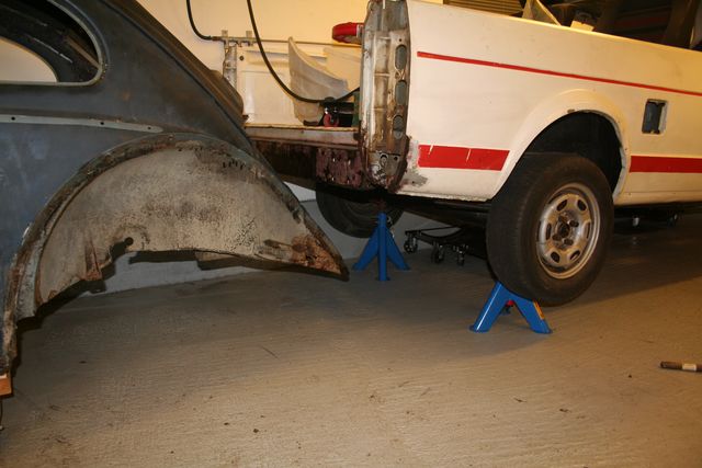

Da varr det klart for karosseriet på. Var nervøs, da jeg ikke har testmontert det etter innsveising av bunnplater.
Kjekt med løftebukk...
Ved nedsenking tok demper festene bak borti. Her måtte det kuttes.
Mine forsterkninger på utriggerene til luftfjøringen tok borti. Kutting her og.
Men ellers passet platen meget bra. Glipen imellom bunnplate og karosseri var
like stor på original utrigger, som den jeg sveiste inn. Hullene under passet også.
Lettelse...
Lettelse...

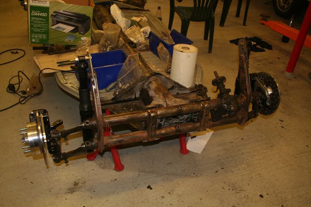

Det har vært dårlig med oppdateringer.
Glemte også å legge inn de siste avsluttende bildene fra forrige sesong.
Her er bunnplaten demontert og klar for frakt til Fana. (skulle egentlig vært lakkert i påsken, men ting tar tid).

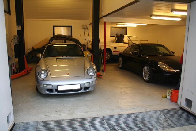

Ellers likte jeg løsningen vår for å få på plass to biler på tvers i garasjen:
