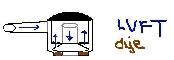

Filteret ble forresten godt renska. Låg no litt sand og skit nedi der.. Skjønte forsåvidt ikkje heilt patenten på det, men det kan hende eg har skjønt det riktig. Slik eg forstod det ligger olja berre i bunnen av beholderen og er ikkje i kontakt med sjølve filteret. Er det berre meininga at tunge partikler skal dette ned og legge seg i olja då eller?
