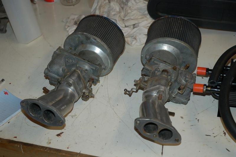

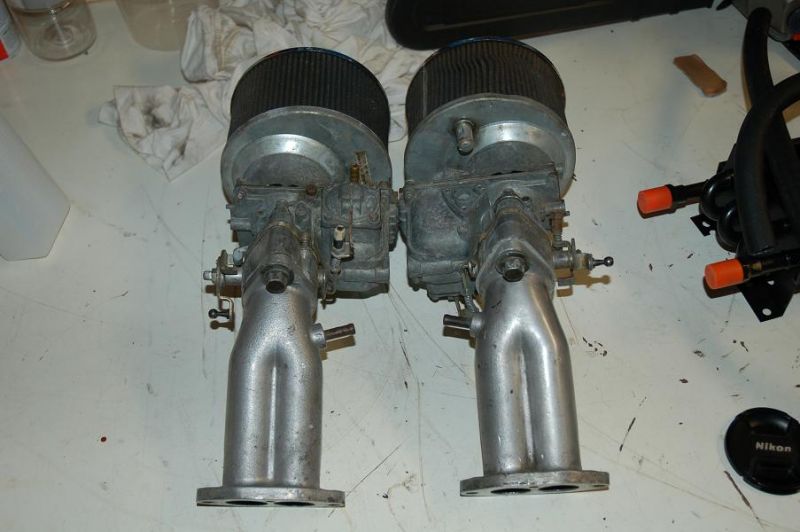

2 stk 40/44 Solex EIS med innsug innhandla. 1641-motoren havnar nok garantert i 66'en, gitt.
