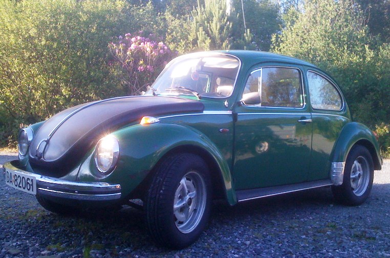

Ja, da må det oppdateres litt her. Ble litt omstendelig med Fuchsene foreløpig, så vi får finne en løsning på det etterhvert. Nå er jeg ganske happy med Sportsfelgene også da, så de fikk nye Toyo Proxes CF1 på Dekk og felg på fredag - kjapp og grei service, 900 kr. dekket. Bilen ble en HELT annen å kjøre etterpå, for å si det sånn - borte er svaiingen i svingene og den upresise styringen (trodde styresnekken eller noen ledd var litt dårlige, men dengang ei). Nå er den tight og fin, og tar svingene helt utmerket.
Ellers er det montert inn enn Empi-girspake, som har fjernet prøve&feile giriningen, tydelig at det lå endel slitasje i selve girspaken. Falt også for fristelsen til å sette inn noen gamle prylar som har ligget og slengt i garasjen og diverse lagringsplasser før dette i 20 år: et sportsratt og en Foha-konsoll med plass til Blaupunkt Madrid radio/kassettspilleren som jeg kjøpte på Teigland i 1986.
Bilde 543.jpg (130.53 KiB) Viewed 16545 times
