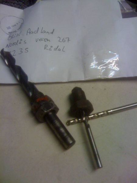

I posten i dag. Noen som kan gjette hva dette er til?  :)
Sv: Late-looker - 1969 modell
Bor for å forsenke og plugge dekksplank????eller kanskje ikkje.
Ja no vart eg nyskjerrig her :) Det er jo ikkje bor til oljepluggane på motor, for da har du jo alt.
fortell!
Det er et par settskruer til forstillingen, som er boret opp med et tynt og et tykt bor for å lage nye "dimpler" i fjærpakken -  på det korrekte stedet. Smart?! Service fra Mags å ettersende ett sett i posten.

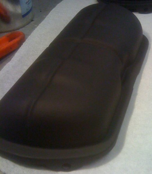

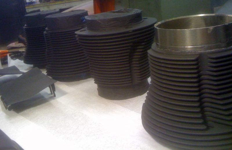

Prøvde meg i lakkrommet med svart matt i går. Rustoleum. Ble ganske bra.
Skulle kankje hatt en komfyr så jeg kunne herdet lakken.
