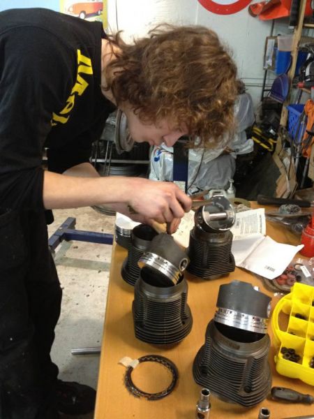

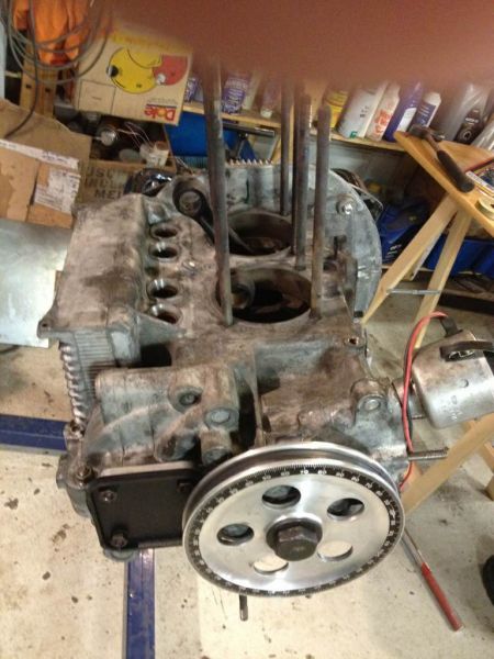

Da er motoren satt sammen, takket være stor hjelp fra Dalland, Henrik og Knut. Takker så mye nok en gang, gutter!
Vi møtte noen problemer/utfordringer underveis, men vi tror vi har løst disse (det vil vise seg.. ;) )
Vi hadde håpet på oppstart, men vi avrunda kl 0130 (vintertid), da vi ikke fikk montert Dellorto-gasserne pga en manglende (og ganske spesiell) M7-skrue til bensin-inntaket på en av disse.
Bilder kommer

Har fått noen bilder på mms, her er de:
