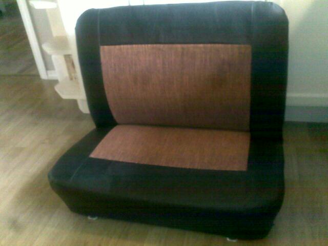

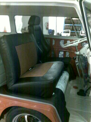

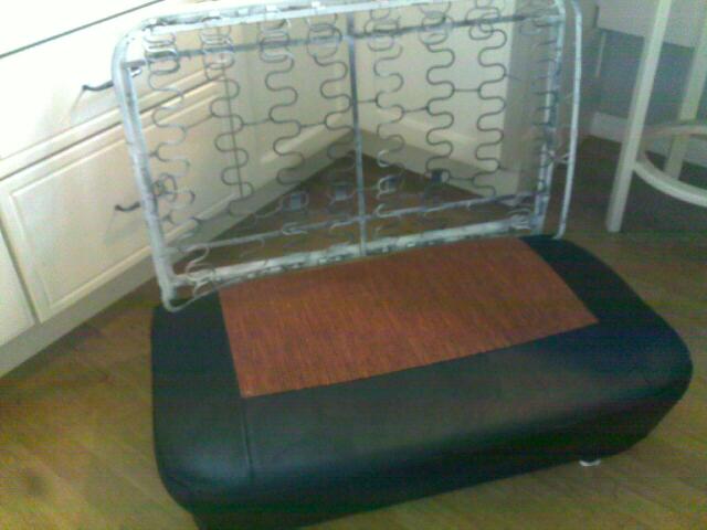

Var ute hos Rolf på Sotra og fikk tatt i et tak med setetrekking av passasjersetet. Rolf hadde gjort det meste på forhånd, men det ble noen timer med sying, klipping, liming av skumgummi og trekking av streng. Men setet ble ferdig tilslutt, og jeg syns det ser veldig bra ut! Hjertelig takk, Rolf!

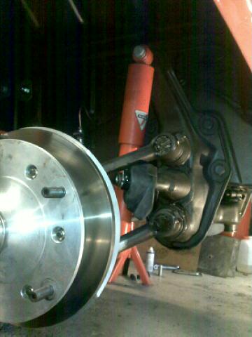

På Breistein ble Røde Koni-støtdempere fra Marius montert foran, så da slapp jeg å låne Raymond sine dempere (som han hadde tilbydt meg å låne). Marius hadde også sendt med Morten et haspesett til pop-outvindu, gull

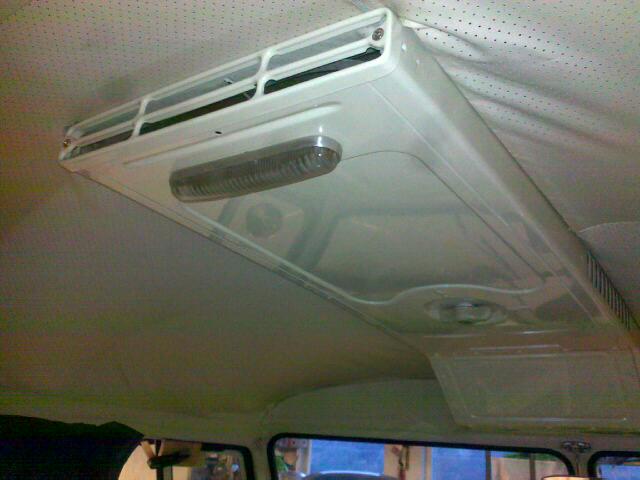

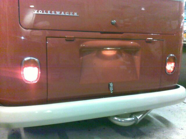

Interiørbelysning ble montert foran og bak, og skiltlys bak ble koblet og jordet. Jeg fikk også lagt ut bremsebånda bak, og strammet opp håndbrekket.

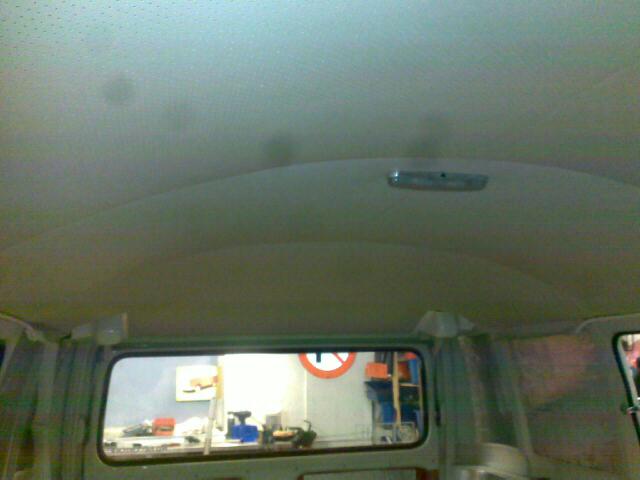

Som dere ser så er det litt skrukker i taktrekket fremdeles, men mye er bra, og jeg skal forsøke med varmepistol for å få det bedre.

Steike flott sete, mann!!!
Her vises håndverk av beste merke!
Rolf kan mye om mye...men det er jo ingen overraskelse.

Ser ut som det er et lite håp om skilt før vårmønstringen?

Selv om røde skilter står til fargen blir det enda penere med hvite skilter??? Ti kryssede tomler høyt i været!!
