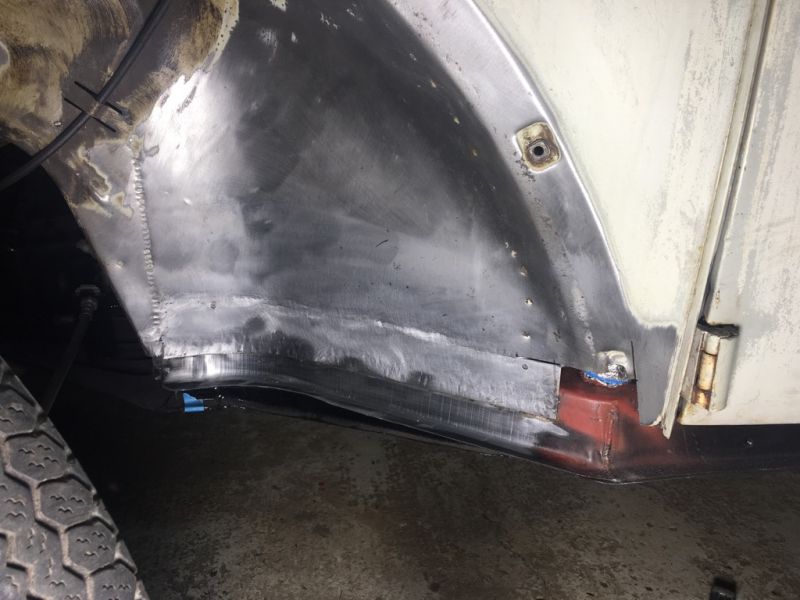

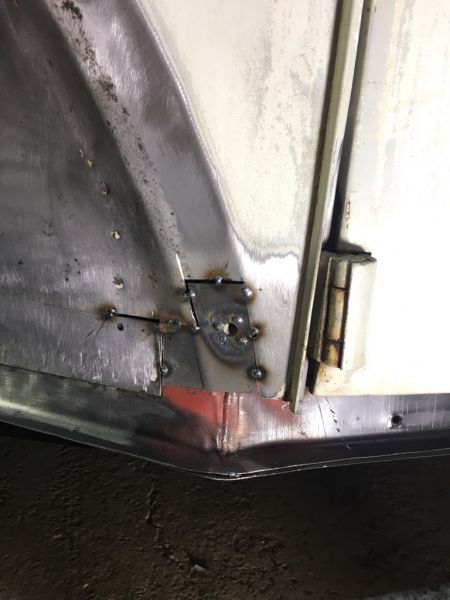

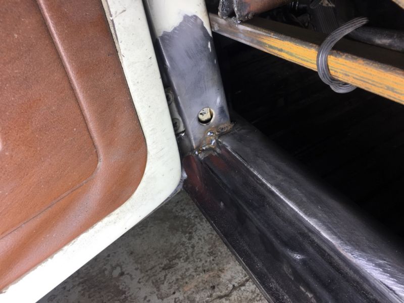

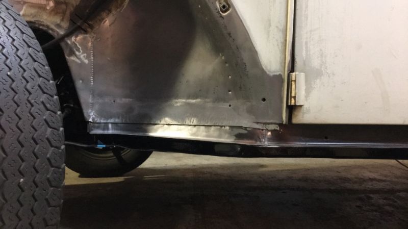

Med god hjelp i helgen ble karosseri løftet ned på bunn igjen og boltet fast med ny venstre kanal på plass :thup
Har prøvd døra at den fremdeles får plass og så har kanalen blitt sveiset fast.

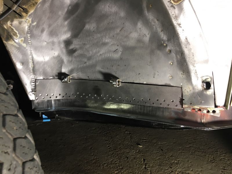

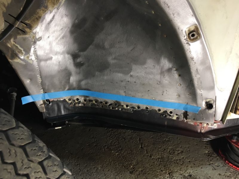

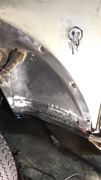

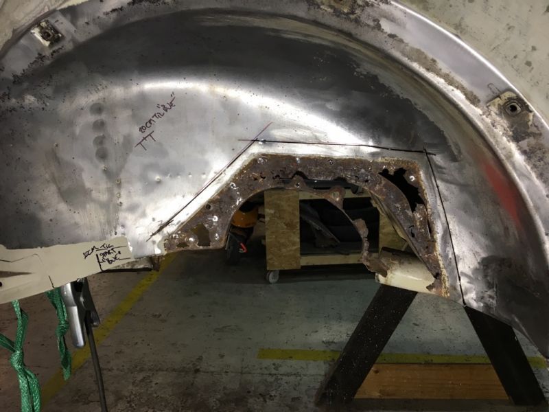

Påbegynt lapping av innerskjerm i dag :)

Her viser det igjen! Mycket bra!

Takk for det! Fikk gjort litt rent i går.

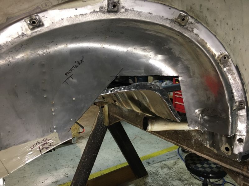

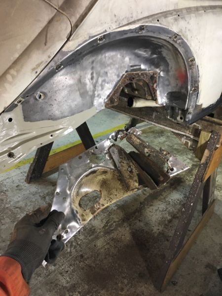

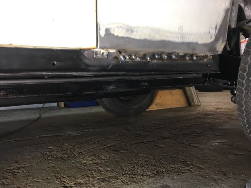

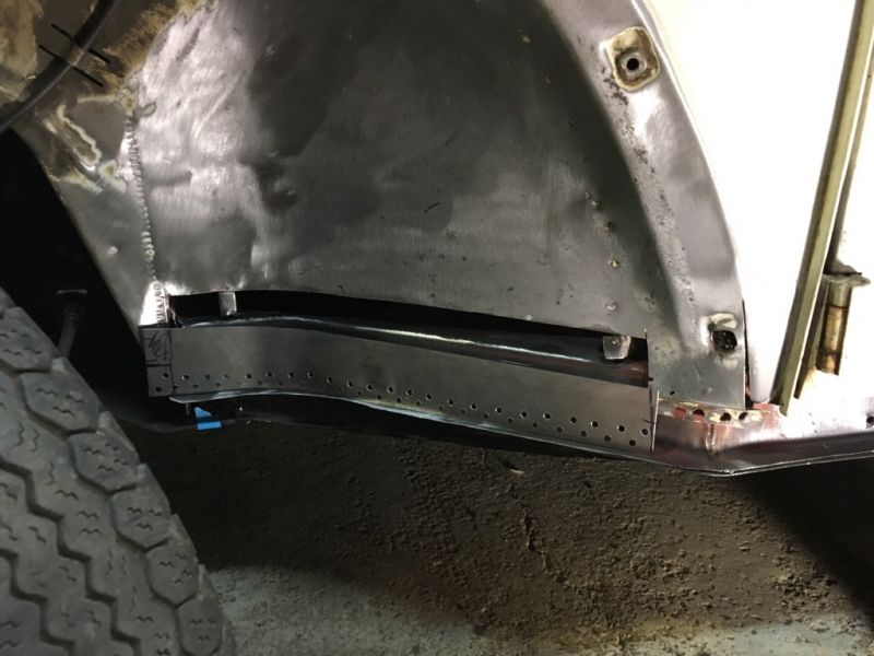

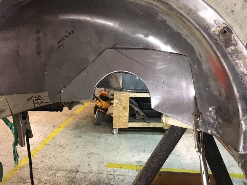

I dag ble det lapping av site bit i innerskjermen framme med ny skjerm mutter. Har skrudd bunnen løs fra karosseriet igjen og er klar for løfting. Nå blir det å starte på hjørnet bak og karosserifestene bak.

Ser jo strøkent ut :)
Huskk godt med saus på baksida :thup
Sv: Djupevik's 1966 Boble
Takktakk! Skulle nok vore flinkare å bruke sveisegrunning, men saus skal det bli etter beste evne når det er ferdig lakkert.

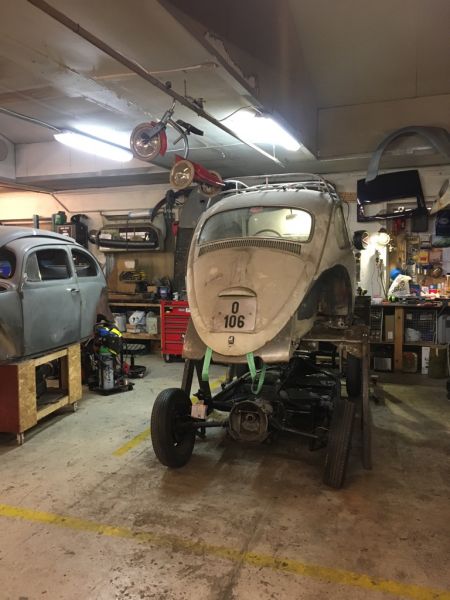

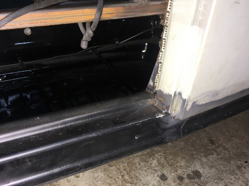

Da var karosseriet løftet av bunnen igjen. Denne gangen står den bakerste bukken under kanalene slik at jeg kan jobbe med de bakre karosserifestene.

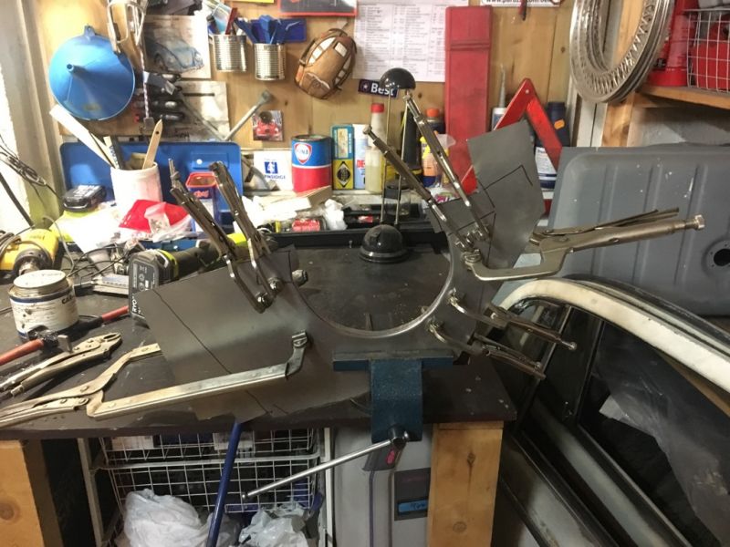

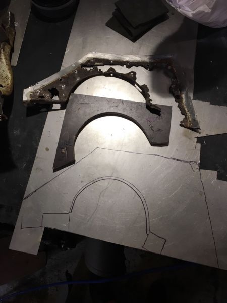

Begynte på ene krosserifestet i dag. Fikk låne mal av Aleksander så da var det grei skuring å få til førsteutkast :thup

Metal master!
Steike, det her er imponerende!  :thup  :thup  :thup
Taktakk! Det er veldig greit når man har ferdiglagde maler og utstyr som engelsk hjul og krympe/strekke verktøy :)
