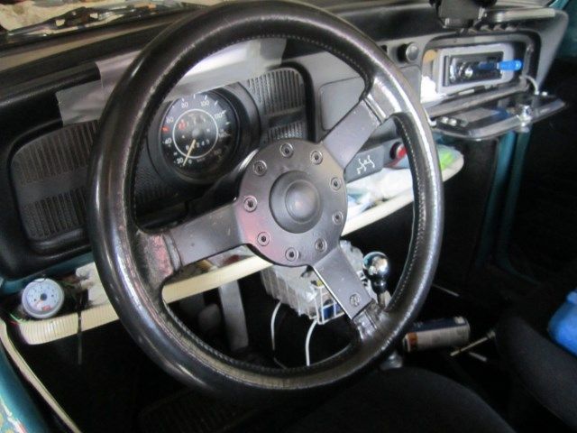

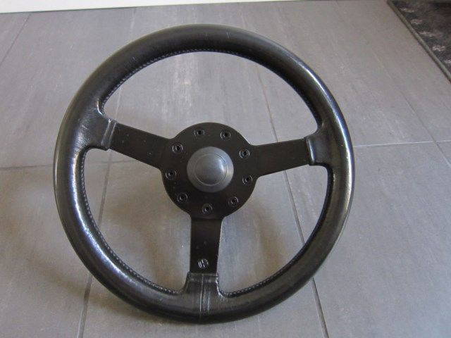

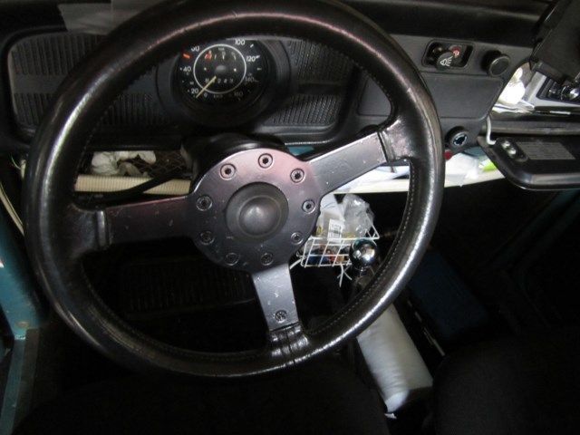

Da har jeg kjøpt et GSR-ratt av Geir. Jeg har planer om at dette skal i 02en.
Rattet trengte litt TLC, blant annet var en liten bit av skinnet løst, og metallet trengte litt ny lakk.
Skinnet ble limt med superlim, eikene ble pusset og lakket med svart matt..  :)
Da gjenstår kun monteringen.  ;)
Slik så det ut da jeg fikk det.
Og slik ser det ut nå...  :)
Blir nok montering over helgen...  ;D

Har omsider også fått montert GSR-rattet jeg kjøpte av Geir.
Jeg synes det ble kjempelekkert....
Nå skal bilen brukes igjen, kjenner at jeg har savnet den de rundt 3 ukene den har stått i ro.  8)

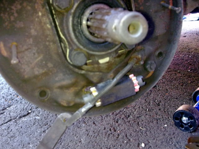

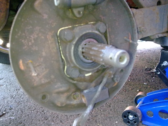

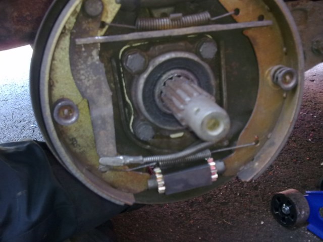

Fant noen dårlige mobilbilder fra bytte av stjernemutrene.
Nye mutre på plass.
Nå kan bremsene justeres igjen...

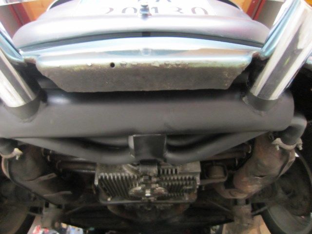

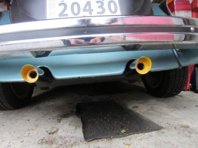

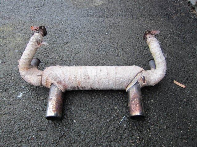

I påvente av motorbygging har jeg en tid lånt et eksosanlegg av Raymond, og da han solgte det, lånte jeg et anlegg av Hans.
Nå var det på tide å levere det tilbake, slik at Hans kan få bilen sin klar.
Eksosen jeg lånte av Hans.

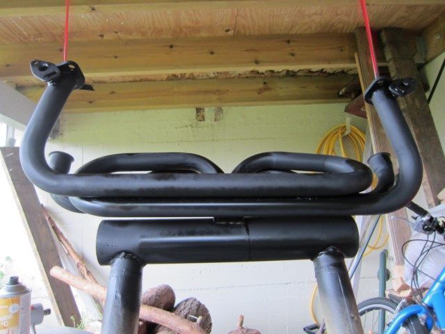

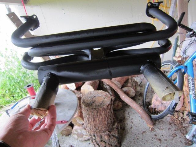

Har bestillt et Empi-anlegg. Måtte begynne med å fjerne lakken, da den ikke tåler varmen...
Smørte hele anlegget inn med lakkfjerner, ventet 15 minutter og skrapte lakken av.
Jeg hengte opp anlegget og lakket det med Biltemas varmebestandige lakk.
Dette er lakken, fikk 3 lag på eksosen.
Ser greit ut..
Sett bakfra, er litt spent på hvor lenge stussene er gule..
Ferdig montert!
Det ble litt stillere enn eksosen jeg lånte av Hans, men likevel en litt mer "grov" lyd enn originaleksosen.
Takk til Hans og Raymond for lån av eksosanlegg! Supert at slikt lar seg gjøre!  :thup
