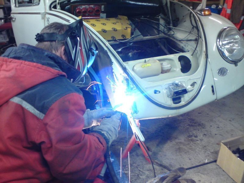

Vår 66 typ1 1300 - "Grynet"
Vi har utført en del sveising de siste dagene, mener Magnus har litt flere bilder av dette
Her er et par bilder:

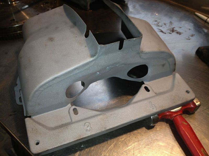

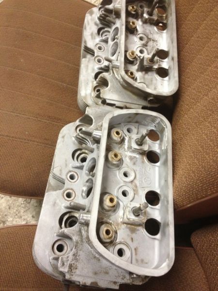

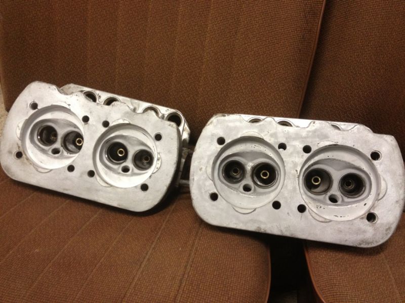

Idag ble toppene blåst med bakepulver!
Her er resultatet. Ikke hundre prosent, delvis pga dårlig lys på utsiden av bygget da jeg blåste. Men det som nå ikke er vekk av dritt, hart stort sett betydning for utseendet. Men jeg er rimelig fornøyd. Toppene er litt bearbeidet med Dremel i etterkant for å fjerne skarpe kanter og litt grums/skit/sot i innsugene også.

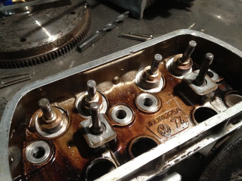

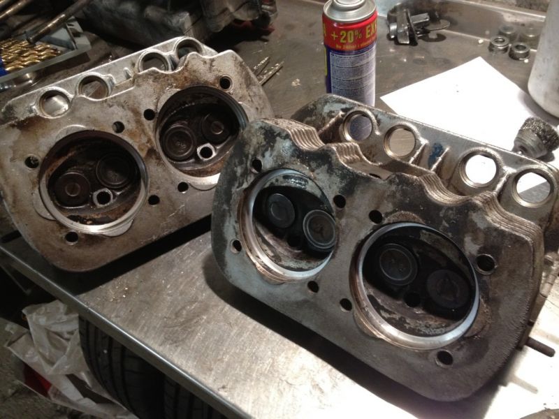

Her er bilder etter en grundig vask med diesel og høtrykk, men før pulverblåsing:
Bilder etter pulverblåsing:
- IMG_3866.jpg (85.92 KiB) Viewed 8042 times
- IMG_6608.jpg (57.77 KiB) Viewed 8023 times
- IMG_0030.jpg (88.26 KiB) Viewed 8028 times
- IMG_0029.jpg (85.54 KiB) Viewed 8004 times
forresten, verktøy til å fjerna koks i kanalane på toppar er eit delvis sløvt flatt skrujern og ein liten hammar. nokon kakk og du får ut ein god del. raskare og bedre enn med dremel vil eg påstå
Brukte du et kabinett Svein, eller gjorde du de i friluft. Gikk alt saltet ditt med?
Ute i friluft. Ikke salt, men bakepulver...
OG jeg tok det før regnet kom... (Fikk lagt inn før-bilder tilslutt også...)
Rett og slett råflott!

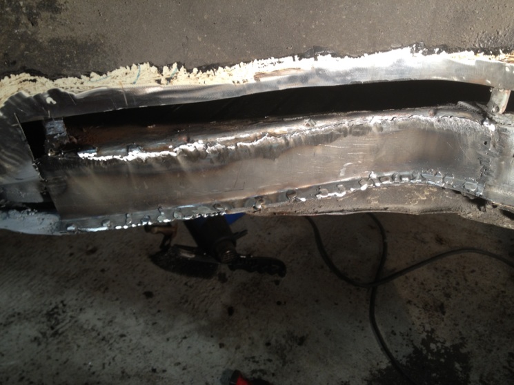

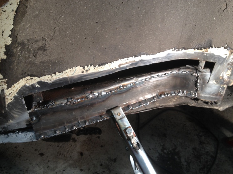

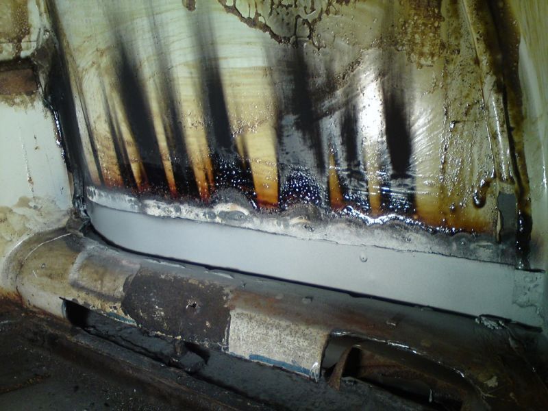

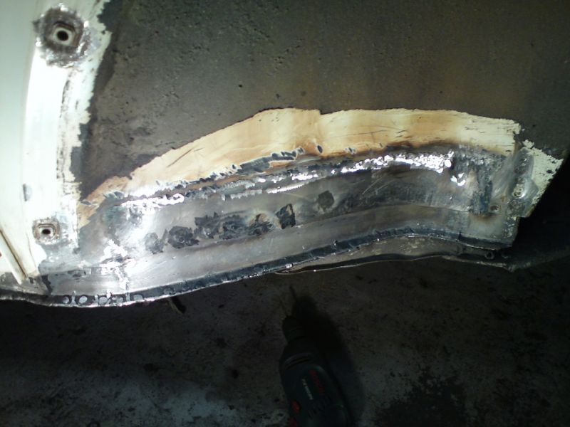

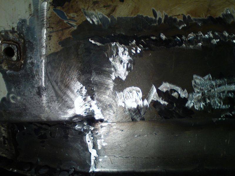

Her er bilder fra sveisinga sist helg:
Innsiden:
Badassery:
Innsiden:
- DSC03960.JPG (61.47 KiB) Viewed 7973 times
- DSC03961.JPG (81.84 KiB) Viewed 7984 times
- DSC03962.JPG (87.52 KiB) Viewed 7980 times
- DSC03964.JPG (76.02 KiB) Viewed 7985 times
Hel ved hele veien her nå! Gøyt, ikke sant?

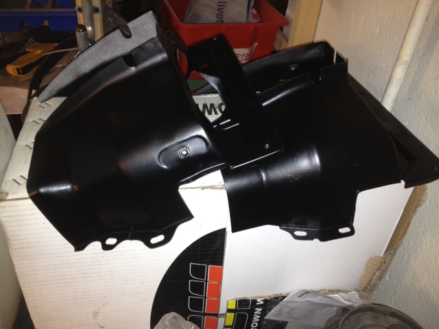

Her er de siste bildene fra høvdingen (Solan):
- Blekk.jpg (99.17 KiB) Viewed 7909 times
- Blekk2.jpg (65.83 KiB) Viewed 7920 times
- Blekk3.jpg (62.3 KiB) Viewed 7906 times
Flott arbeid - montering snart nå da, siden dere er proppulle av motor-knowhow?
Jepp, jeg har som mål at kjerra skal rulle ut EU-godkjent før påske, så da må det jobbes på!
