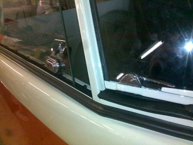

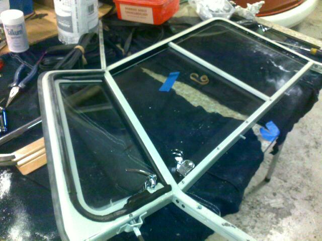

Da var nok en økt på Breistein over. Etter litt dekksparking og "Birger-videoer" på pauserommet med Pål, så ble fast- og skyvevinduet på høyre side montert, med alle tilhørende pakninger (og det var ikke få...). Dette gikk faktisk overraskende bra, kanskje fordi jeg tenkte at det skulle være veldig vanskelig. En måtte bare klø seg litt i hodet og se litt på nettet for å finne ut åssen det hele skulle sopes isammen...
Mens Pål fikk avgårde sin Bay-camper til ny eier, så ringte jeg Vikør, og det ble en kveldstur til Norheimsund for å hente glassruter til førerdøren. Arvid Ove hadde skrudd løs ruter fra en '66 pickup, som jeg fikk med meg hjem. Landa på Breistein igjen ved midnatt, og fikk lakket den grønne metallisten på fastvinduet med riktig perlehvit farge. Så da blir nasjonaldagen feiret i morra med montering av de siste to, og dermed komplette vinduer i bussen

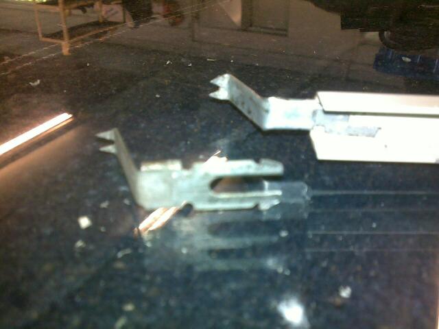

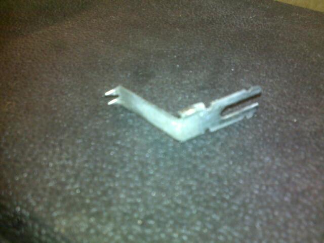

PS: Hvis noen skulle ha en klips som sitter øverst på metallisten i vinduet (se nederste bildet), så blir jeg veldig takknemlig! Jeg kjøper selvsagt et slikt klips tilbake til den som donerer et til meg!
Et par bilder (har jo fått pepper for altfor lite bilder her, så da er det bare å ta med rubbel og bit...):

Takker for det, Sune! Har du et vindusklips på panelen din å låne bort til jeg får tak i et nytt ?
Lagde meg et klips selv (det hjemmelagde til høyre)
- 17052011231.jpg (31.79 KiB) Viewed 6760 times
Fett, synes den klipslaginga der var skills!
Det ordnet seg med klips ja. Så jo kanon ut de der fra Lysø industries ...

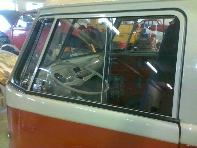

Et par bilder etter 17.mai-økta også:

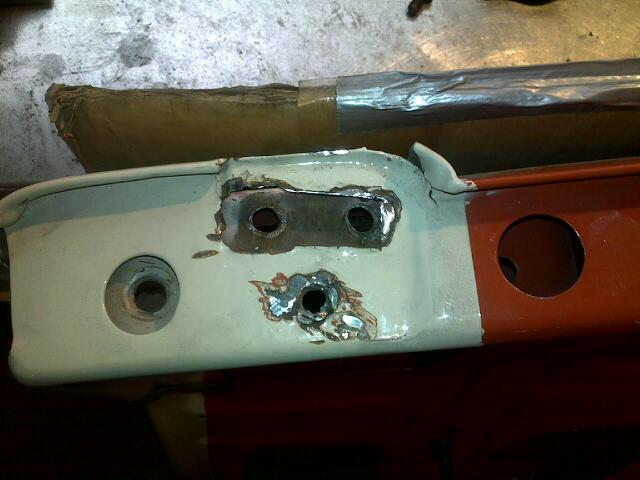

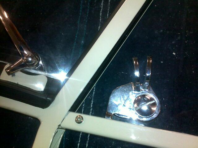

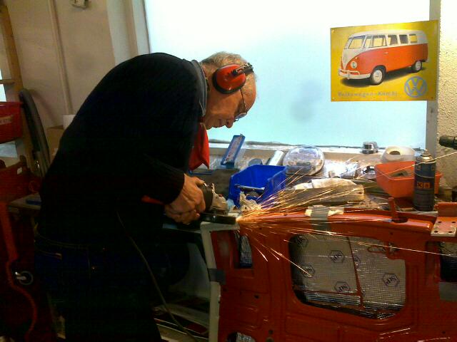

På førerdøren så var øvre hengsle sveiset på (etter et brudd), disse er originalt naglet fast. Denne sveisen var så dårlig at da vi skulle montere venstrespeilet (som også fungerer som øvre hengsle) så gikk denne sveisen i stykker, uten noe særlig belastning i det hele tatt. Så da måtte dette fikses, gammelt ræl måtte av, og det var nesten den største delen av jobben, ny plate måtte sveises inn, og masse styr og vesen, hele greia tok ganske mange timer. Kjell (Toklum) hadde tatt turen utom idag, og han var til meget stor hjelp på denne jobben. Jeg sveiste inn ny plate, borret opp og monterte sammen igjen, ellers var det Kjell (som faktisk har svennebrev som gullsmed!) som gjorde resten av jobben. Nå ble det i alle fall skikkelig solid, og jeg risikerer ikke at døra detter halvveis av i en sving!
Det var også en del mikkmakk med høyre øvre hengsle på høyresiden, og her fikk Kjell (og jeg) ordnet opp det også, med klokskap (
), list og lempe.
Jeg fikk også mye hjelp og lån av sveiseapparat av Petter (Padden her på forumet).
Fikk ellers besøk av litt folk, koselig det
Tusen takk til Kjell og Petter!

Nais vørk! Bra du bruker (verne)briller, kjell
Fytti - ikkje mange som hadde stått av så mykje vanskelighetar så elegant. Men det må då vere litt nervepirrande å slipe/sveise på ferdiglakka delar..
