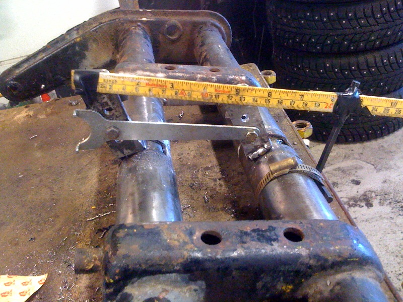

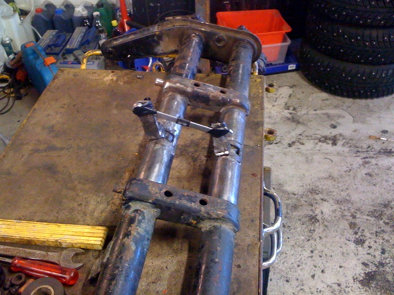

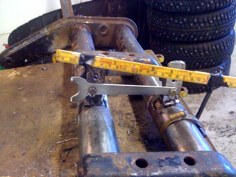

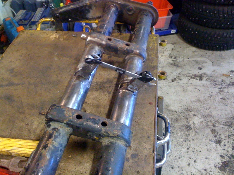

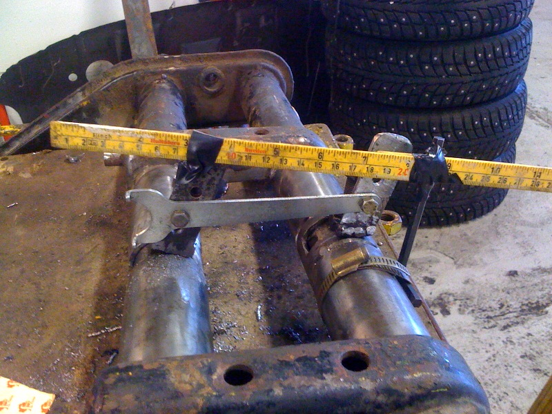

Begynner å se konturene av en fungerende prototype. Stagene som skal heve/senke er kun for å teste ut vinkler og lengder. Det blir selvsagt mye kraftigere saker+forsterkninger "all over" for å kompensere for inngrepene i rørene. Tegninger kommer. Ikke tvil om at dette kommer til å funke.
Lav 8)
Høy :angel: (litt lavere enn original)
Tror største utfordringen blir å finne dempere som tåler den lange vandringen.
I sin enkleste og rimeligste form, vil denne løsningen funke bare med å åpne panseret og skru opp og ned med en skralle/fastnøkkel. Prinsippet er jo det samme som på coil-overs.

Coilovers vil jobbe imot løsningen. Kunne brukt det istedet, men da ville jeg ikke kunne heve/senke med en knapp som var tanken. Da må de øvre støtdemperinnfestingene flytte seg opp/ned. Dette er mye mer komplisert men jeg tegnet litt på det til 1303en. ;)

@Superbeetle:Avstanden fra senter av fjær til feste av link mellom oppe og nede vil fange opp forskjellen i vandringen oppe og nede (ulik radius) slik at fjæringen blir lik uansett innstilling (eventuelt justerbart ved flere hull som på illustrasjonen). Lengden på linken vil endre forspenningen, slik at dette også blir justerbart.
@Hans:
Det nedre festepunktet for løftemekanismen blir festet i selve forstillingen. Det øvre blir festet i armen som er låst rundt øvre fjærpakke, som igjen er linket sammen med armen til nedre fjærpakke. Da vil man kunne løfte/senke enten ved hjelp av gjenger eller med hydraulikk.
Vandringen (på øvre arm) er ca. 8cm. Dette utgjør en heving/senking på rundt 10cm på hjulet, noe som er perfekt. Og det blir solid ja! ;)
